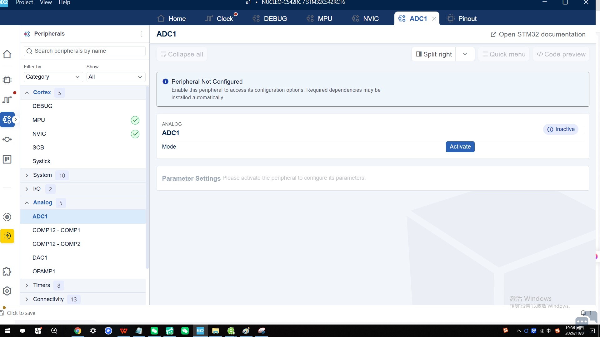

CubeMX2 的 Peripherals 页面把外设按功能集中展示,选中外设后可以直接配参数,也能快速跳到关联的 GPIO、DMA、NVIC,比旧版切换起来更顺。

" ?* {6 l. E- o& D8 Y1 C/ i! m4 x& V我一般按这个顺序配:
/ x2 K4 z- R$ p$ }/ E先配 RCC,确定 HSE/LSE 和时钟源;
2 c. s) f- o" ~" |- z' X/ T8 z再配 DEBUG,STM32C5 通常选 Single-wire trace asynchronous,方便 SWD 下载调试;
% t: a! l4 O& }! M5 d接着配串口、I2C、ADC、定时器等外设;% k8 ]/ G: `& q7 Y% s# ~3 y
按需开启 DMA 和 NVIC;
8 l; H! o& Q' _! I: S7 M8 h5 u/ b+ `最后用 Code Preview 看一眼生成的初始化代码,确认没问题再保存并生成工程。" `6 S+ _% ~& a! x# v: j

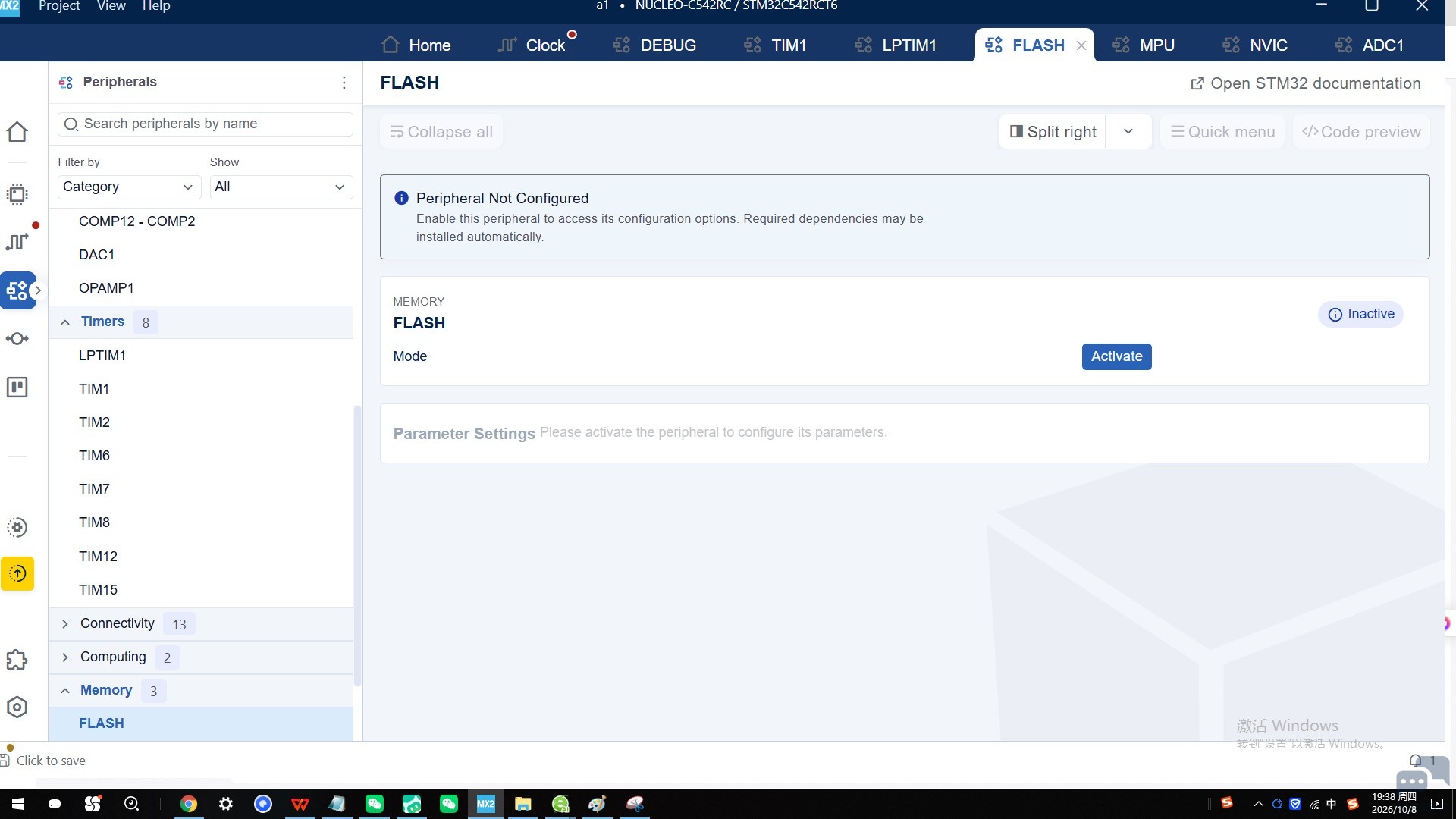

lrmx6.jpg   {& _& x( ^1 x' Q5 I- {- B% S
几个容易踩坑的点:5 @$ J, |# b: |% t- n+ n8 T- x
串口引脚要确认是 Alternate,不要误配成普通 GPIO;; J8 c' J' `$ t+ x
I2C 引脚建议用 开漏,外部保留上拉电阻;
7 r2 n; p- N0 i2 \2 d0 C5 J2 i7 MADC/DAC 引脚要设为 Analog;
4 q- u4 k. Y, R未使用的 GPIO 可以设成 Analog 或输出低电平,减少悬空干扰;
7 V3 q5 w5 w  U- |3 a改完配置记得点左下角 保存,再生成工程。
! g( S% U. B. f: dHAL2 的初始化代码和旧版 HAL1 不完全一样,迁移时不要直接复制旧代码,建议以 CubeMX2 生成的代码为准,再在用户代码区写业务逻辑。
