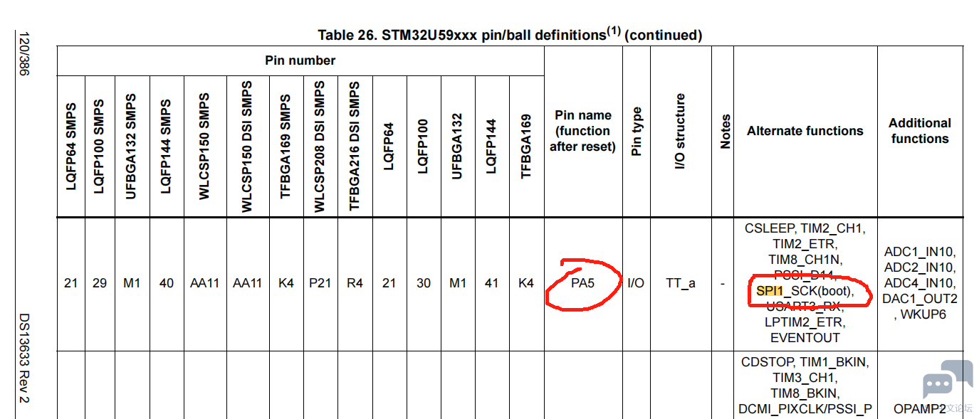

stm32u595VJT6 PA5 SPI1_SCK(boot) 是什么意思

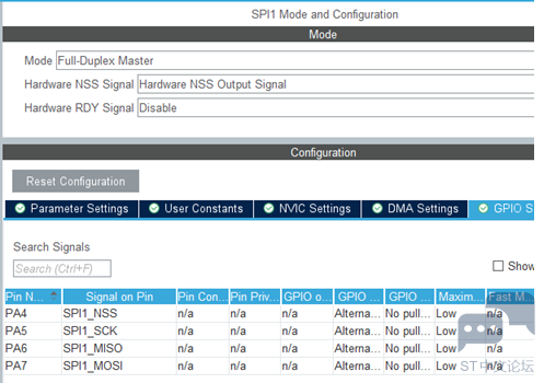

我刚才配置了下,使用CubeMx  v6.13.0 ,可以配置成功。
你主要是对那个(boot)好奇吧。 我也好奇,查看了相关手册,应该是提示这些脚将来在使用
System bootloader做程序升级时可以用来做数据通信的相关外设管脚。这点,在以前的手册里
是没有在这个地方显式地标示出来的。

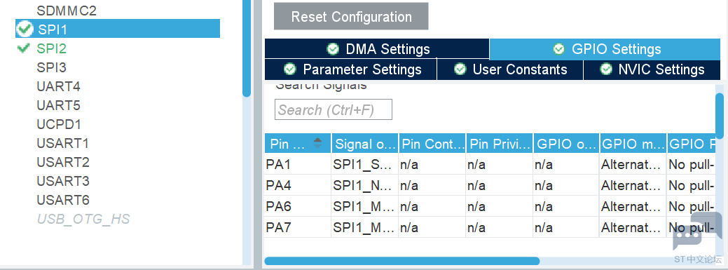

哈怕怕 回答时间:2025-4-27 10:14:20
MX cube 里面没有办法配置成PA5
