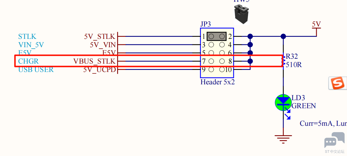

背景:电源选择CHAG

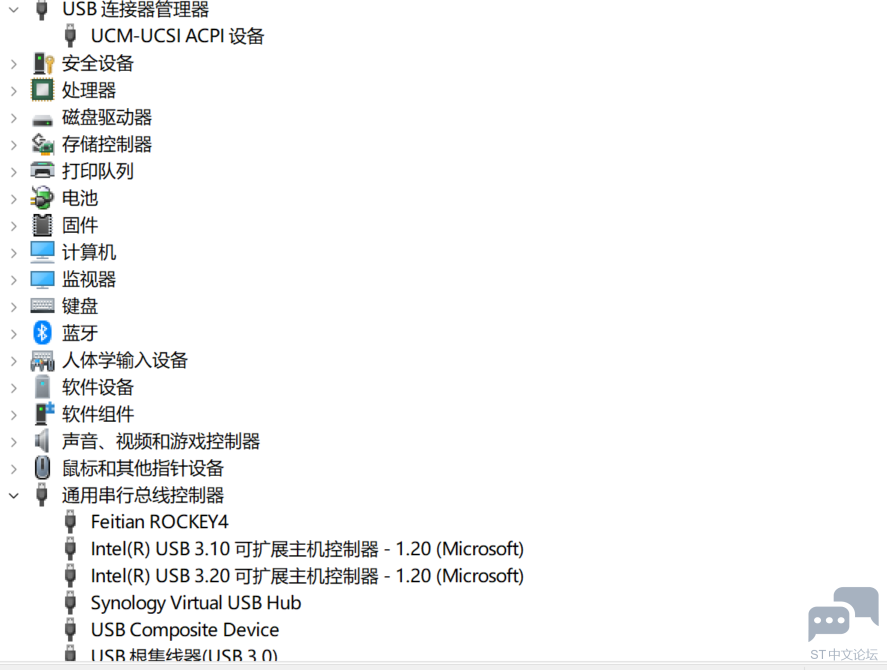

板子是从官方那里拿到的,上电LD2是在频繁闪烁。
电脑的设备管理器插拔都是没有反应
各位大佬有遇到吗?
跳线帽接1和2呀 新板子应该都是C口的线 换个数据线看看
然后用手按压一下,C口的特点就是容易接触不良
种花家刘氓兔 发表于 2025-5-25 16:52 跳线帽接1和2呀 新板子应该都是C口的线 换个数据线看看</p> <p>然后用手按压一下,C口的特点就是容易接触不良 ...
[md]多谢大佬,开始我也尝试连接1和2,但是没有5V电压,是C口的,我也拔插按压过,还是一样的
现在这种TYPE-C口的板子,需要完整的C口线才能通讯上的。
以前有些小伙伴遇到过,换一条全功能的线试试吧。
好的,多谢大佬
