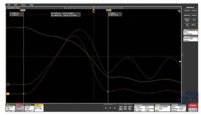

▲图1导通示例:Ch1漏极-源极电压、Ch4漏极电流,Math耗散功率
开关损耗源于开关过程中电压与电流的重叠(图1)。尽管瞬态时间极短,但高压大电流下峰值功率非常显著。通过对功率随时间进行积分(曲线下方的区域)可得到特定条件下的开通能量和关断能量,将二者乘以开关频率(若条件变化则累加1秒内的所有能量),即可计算出开关损耗。

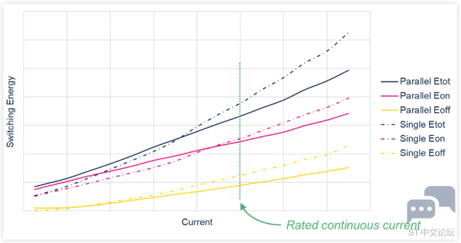

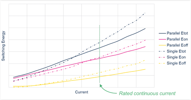

给定条件是值得注意的地方,因为开关能量很大程度上取决于几种参数:瞬态时间、电压、电流和温度。关于并联方案,在开关能量的电流函数中隐藏着一些优势。(图2) image.png
▲图2开关能量示例:单个MOSFET和两个MOSFET并联
开关能量的变化曲线不是线性的,略呈指数趋势。因此,电流加倍会导致能量增加超过两倍。并联时,结果正好相反:如果将电流均分到两个相同的器件,总开关能量会比单个器件单独开关时更低。

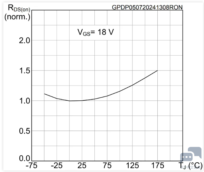

▲图3:SCT011HU75G3AG的导通电阻对温度归一化曲线
以ST最新一代HU3PAK封装(顶面散热)的SCT011HU75G3AG为例(图3),导通电阻RDS(on)非常低,是并联设计的理想选择。
然而,从25°C至175°C其导通电阻RDS(on)仅上升约50%,与标准硅基MOSFET相比,这一增幅明显更低,传统硅基MOSFET在150°C(而非175℃,这是其绝对最高额定温度)时RDS(on)增幅可达200%。
平坦的导通电阻(RDS(on))温度曲线是理想设计特性,能使导通损耗随温度变化保持稳定。然而,当损耗上升时,存在热失控风险:损耗增加导致温度升高,进而进一步加剧损耗。这种正反馈效应曾是硅基MOSFET的难题,但对碳化硅(SiC)器件通常可忽略——除非采用并联配置。
为何存在这种差异?关键在于参数离散性,尤其是导通电阻RDS(on)。以型号SCT011HU75G3AG为例,其标称RDS(on)为11.4mΩ,但实际可能高达15mΩ。虽然同一批次中出现如此大偏差的概率较低,但我们仍以此极端情况分析:15mΩ比11.4mΩ高出32%,意味着在相同电压下该器件承载的电流将减少32%。因此,11.4mΩ的MOSFET会产生约32%的额外损耗并更易发热。若RDS(on)随温度上升的斜率更大,虽然会导致更高损耗,但发热更严重的MOSFET会通过自我调节(升温导致电阻增加)使电流向低温器件转移。
