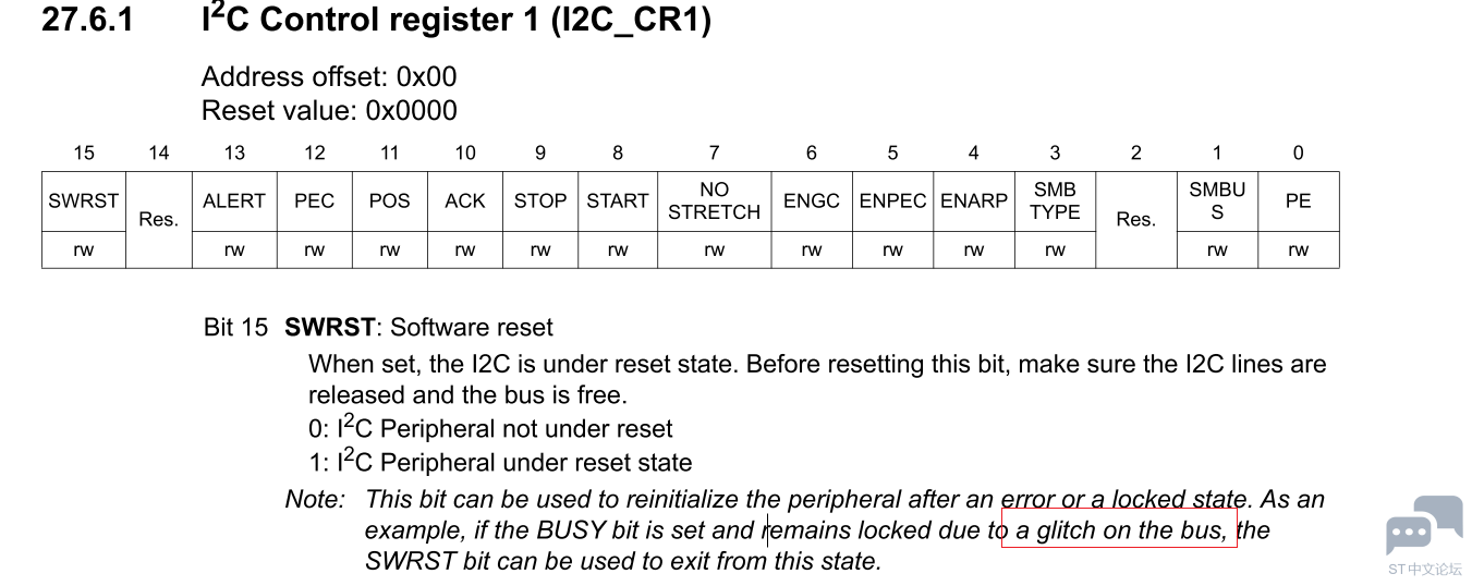

butterflyspring 回答时间:2025-6-27 14:45:50
根据手册描述和I2C 协议特点,如果总线上有一定幅值的扰动,推测会被高速硬件识别到。
从而被认为总线在工作busy。
