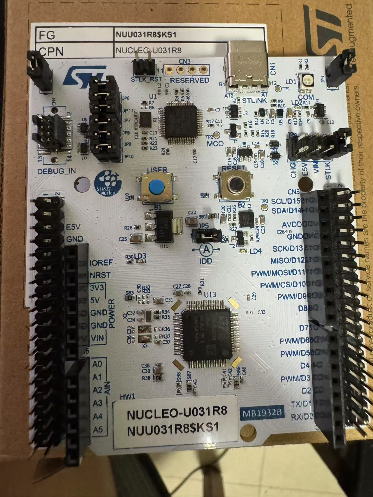

在ST的活动中,我有辛获得了一块NUCLEO-U031R8的开发板,这是一块超低功耗的开发评估板,这次准备用他做一个太阳能监控制的数据采集。

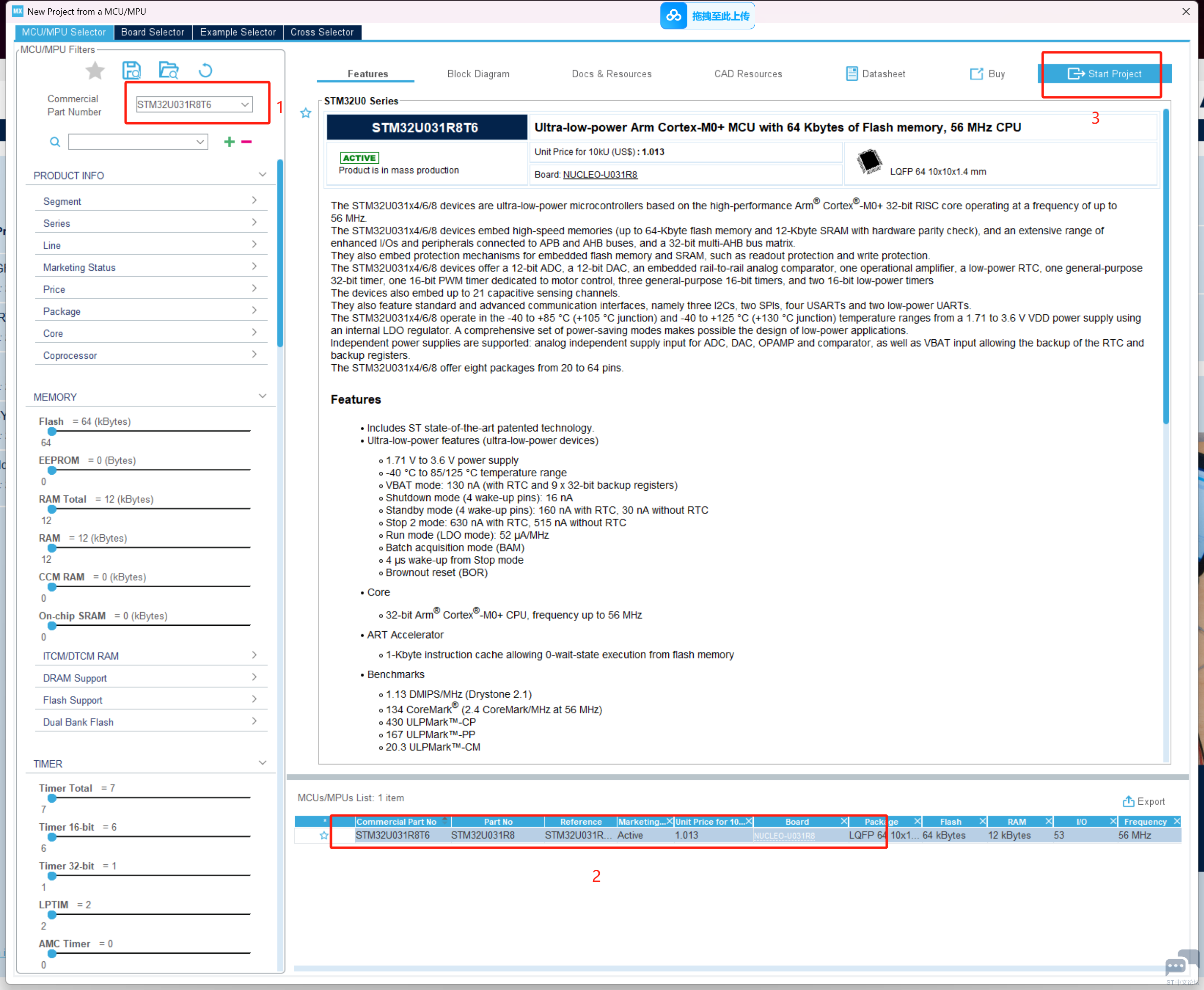

1、打开STM32CubeMX选择STM32U031:
在界面中,选择好STM32U031R8T6,然后开始创建工程

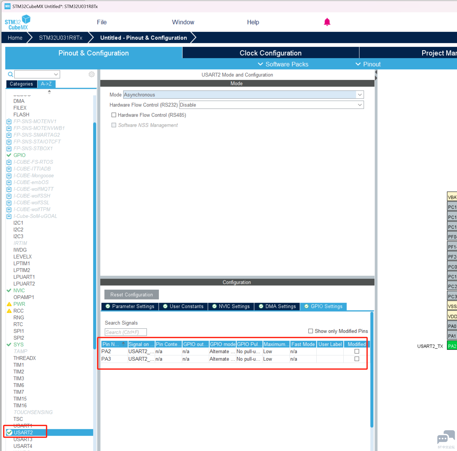

2、接下来,我们首先验证一下基础工程,首先需要查找原理图,在官方的页面查找:

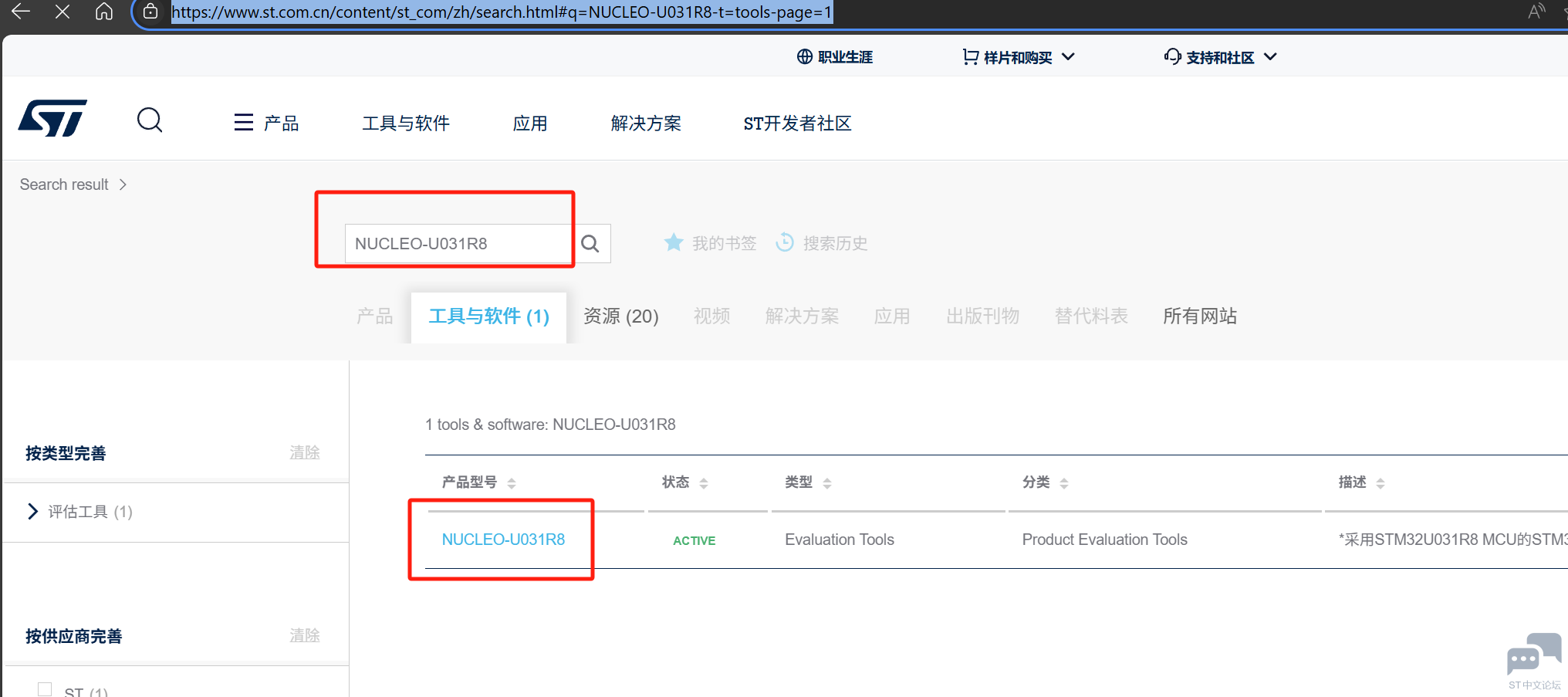

NUCLEO-U031R8 - 工具与软件 - Search STMicrocontrollers

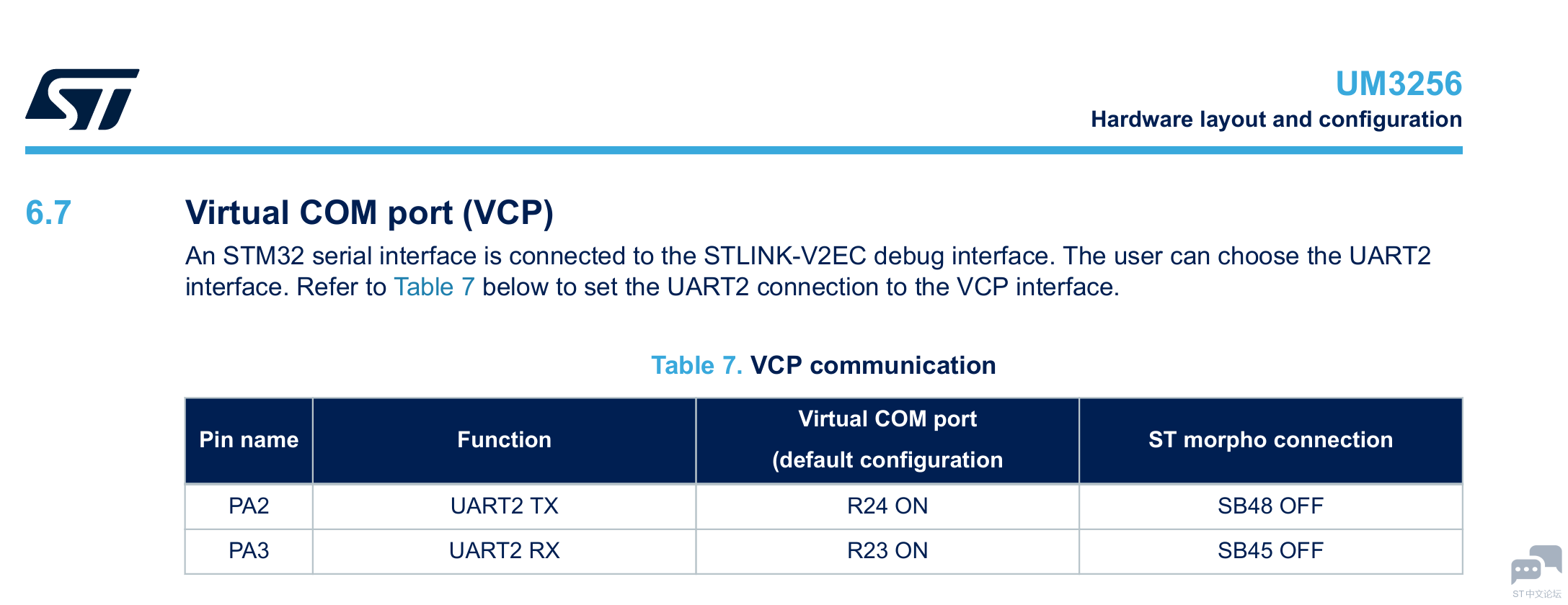

从文档中找到连接到STLINK的IO为PA2、PA3
配置USART2

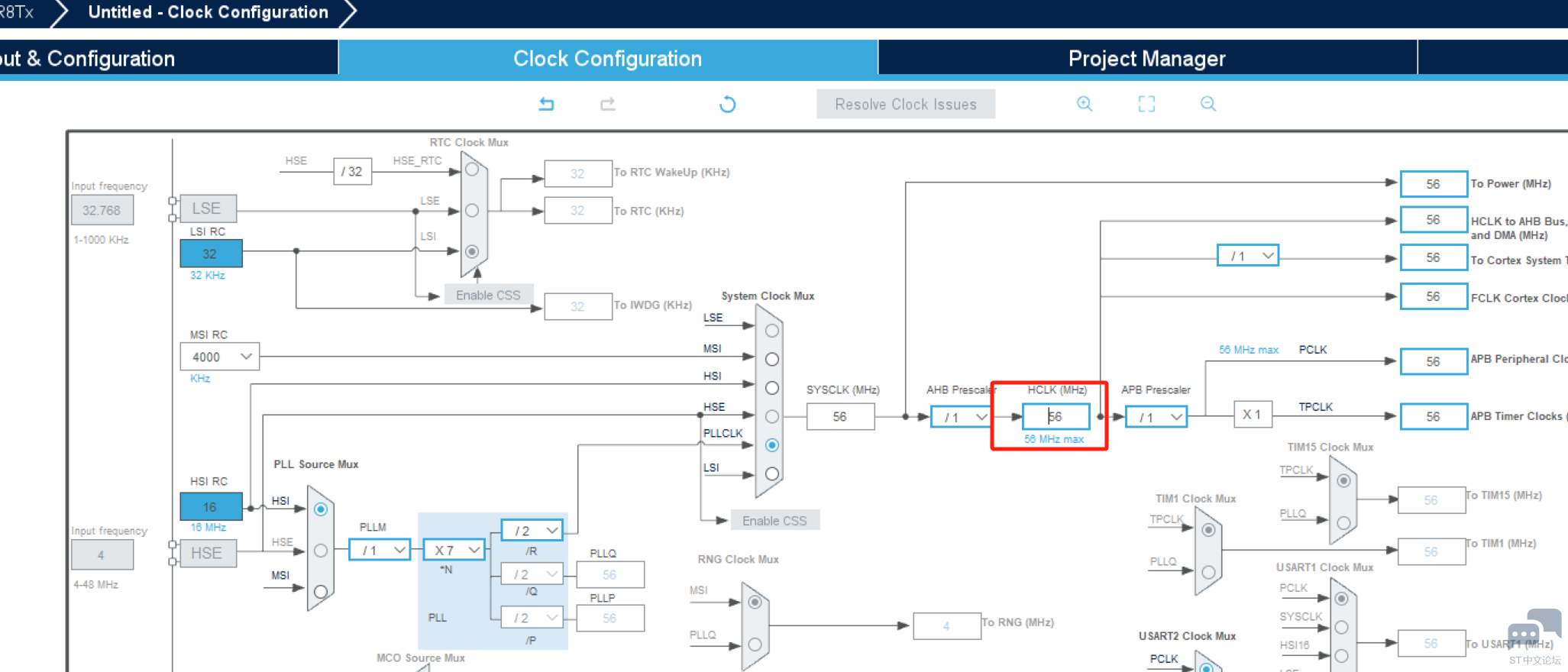

然后修改时钟为最高时钟:

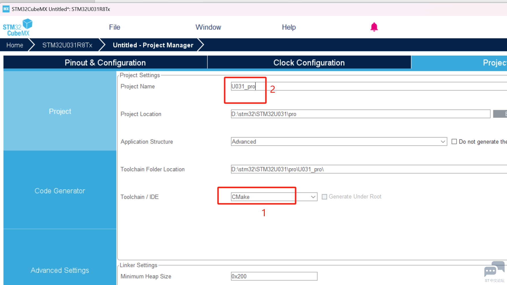

3、生成工程配置,我们选择生成的工程为CMake,并且单位生成工程文件:

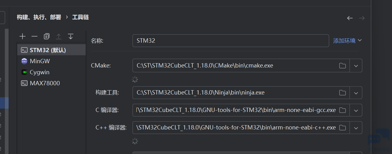

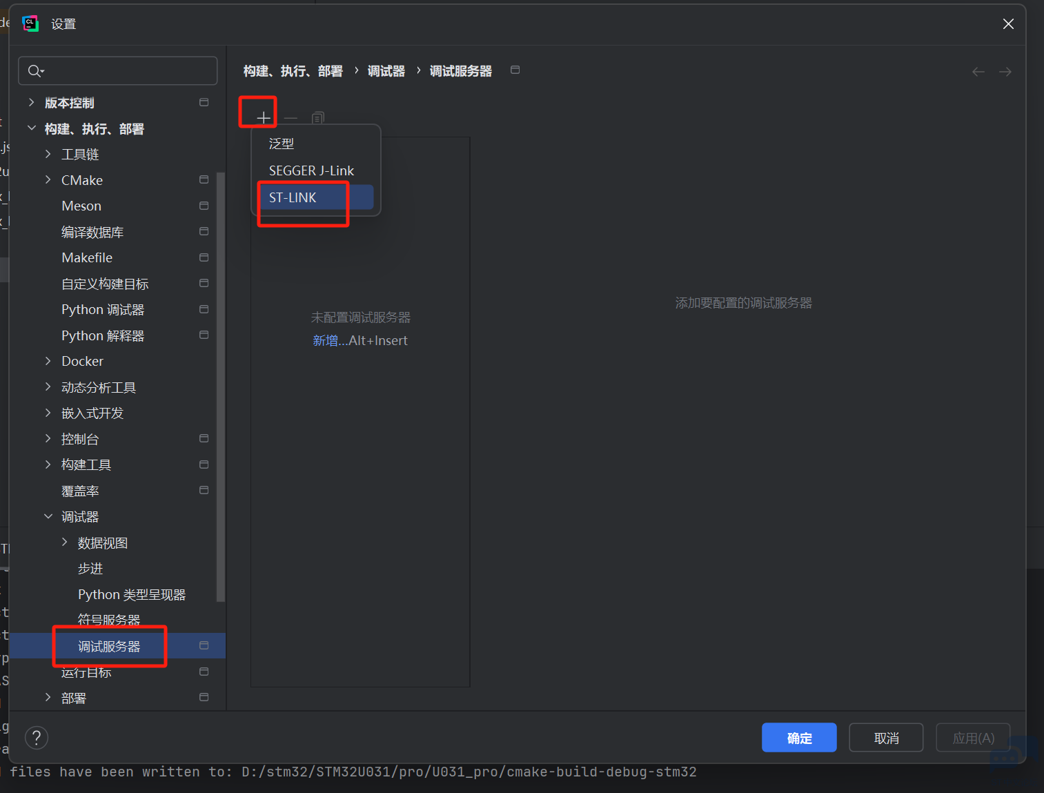

4、生成工程后使用CLion打开文件夹,并配置编译工具链以及下载工具为ST-LINK
一、CMake选择STM32CubeCLT下面的cmake
二、编译器选择C:\ST\STM32CubeCLT_1.18.0\GNU-tools-for-STM32\bin\arm-none-eabi-gcc.exe
三、调试器选择CLion的调试器。

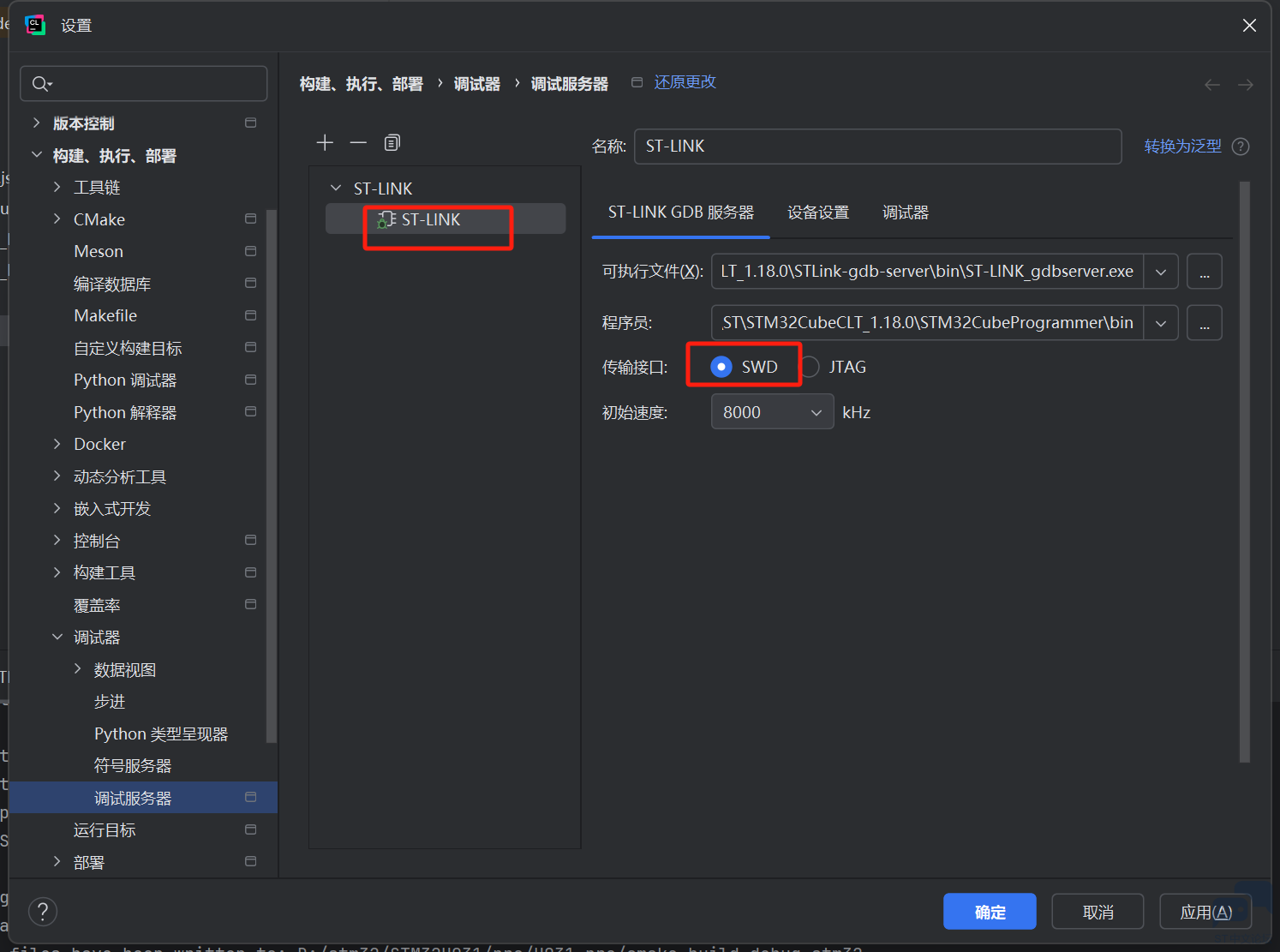

在设置中选择调试服务器,添加STLINK,并按下面的工具进行配置:

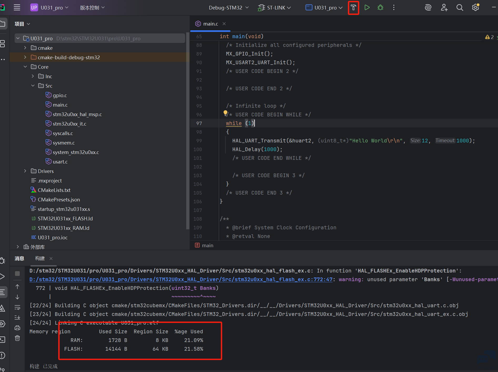

5、点击工具栏中的编译,编译生成固件:
6、点击运行后,可以下载固件到开发板。

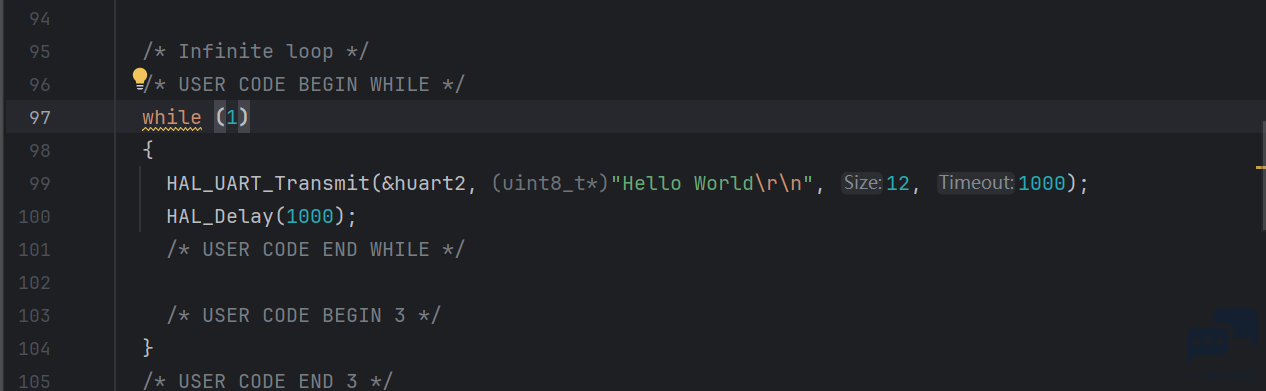

7、添加测试代码:

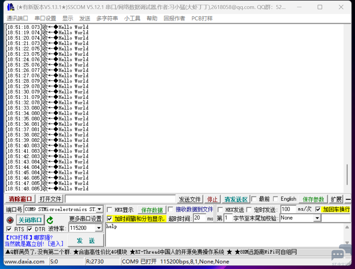

【实现效果】
打开串口监视器,可以看到成功的打印出hello world:
