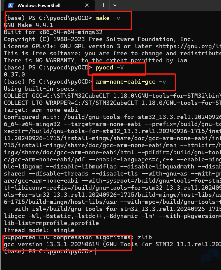

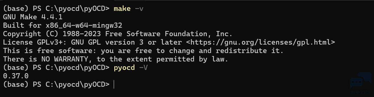

make、pyocd、arm-none-eabi-gcc确保可以正常访问:

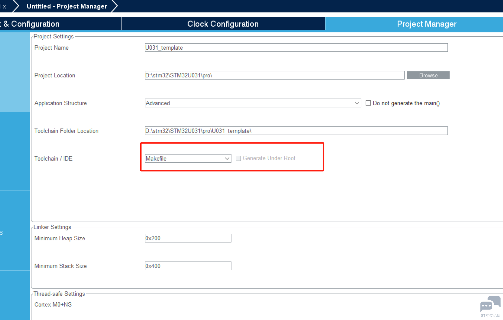

【使用stm32cubeMX生成makefile工程】
打开stm32cubeMX生成基础工程并使用vscode打开。

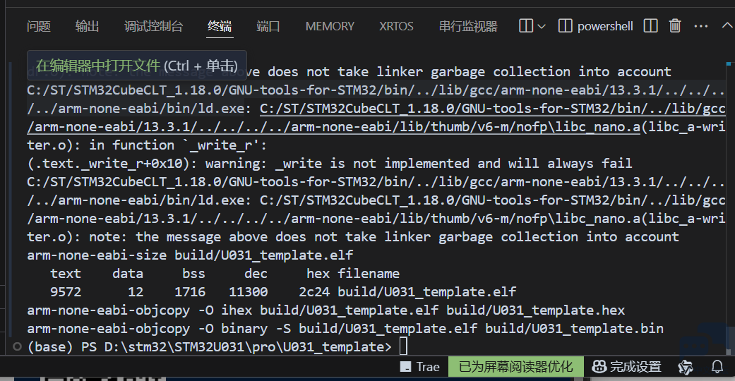

【make测试】
打开终端,执行make可以看到可以正常编译:

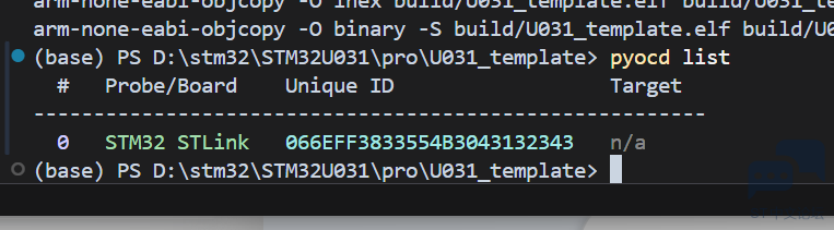

【测试stlink连接】
使用电脑连接开发板,执行pyocd list可以看到已经正确连接到电脑:

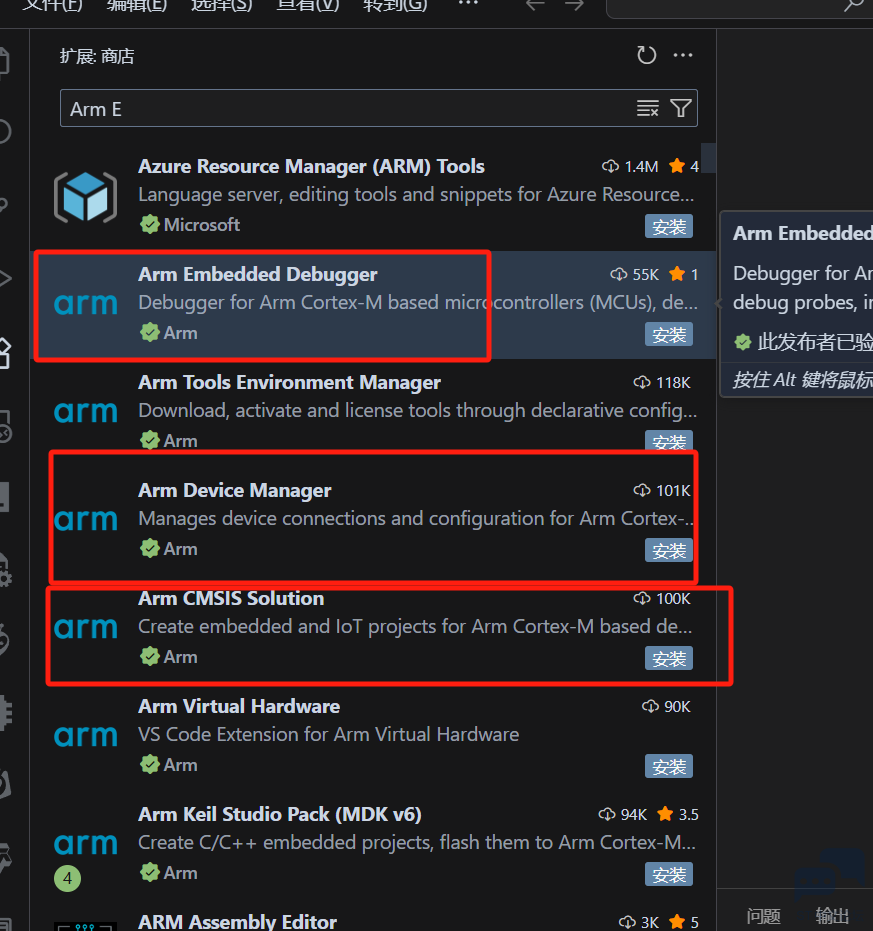

【安装Arm插件】

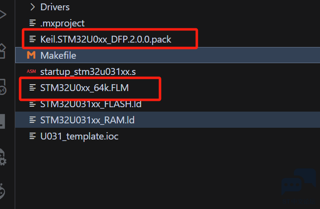

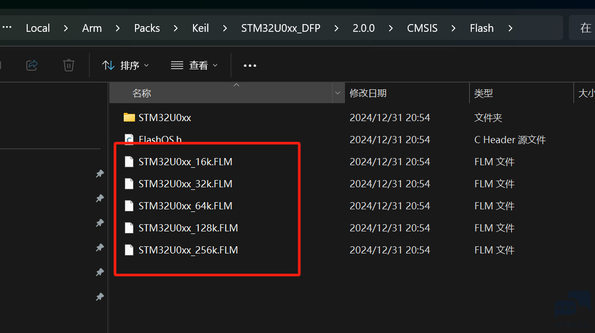

在配置flash任务时,需要用到下载算法文件以及pack包,FLM文件可以在keil的安装好的包中找到:
pack包下载地址为:Arm Keil | Keil STM32U0xx_DFP
将两个文件复制到工程目录下面:

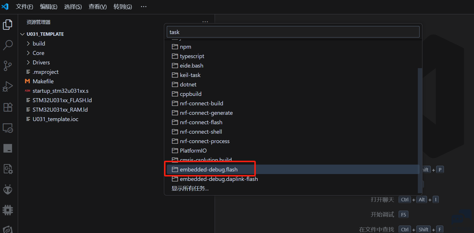

【下载配置】
创建一个任务,配置如下:
        "version": "2.0.0",
        "tasks": [
                        "label": "embedded-debug.flash: Flash Device",
                        "type": "embedded-debug.flash",
                        "serialNumber": "${command:device-manager.getSerialNumber}",
                        "program": "D:/stm32/STM32U031/pro/U031_template/build/U031_template.elf",
                        "cmsisPack": "D:/stm32/STM32U031/pro/U031_template/Keil.STM32U0xx_DFP.2.0.0.pack",
                        "deviceName": "STM32U031R8Tx",
                        "flm": "D:/stm32/STM32U031/pro/U031_template/STM32U0xx_64k.FLM",
                        "problemMatcher": [],
                        "group": {
                                "kind": "build",
                                "isDefault": true

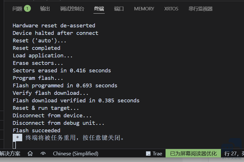

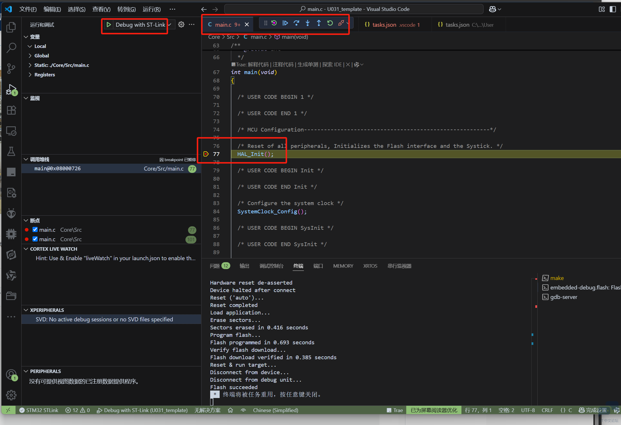

运行任务后成功烧写程序:
【调试】
添加debug with stlink,编写配置如下:
    "version": "0.2.0",
    "configurations": [
            "cwd": "${workspaceFolder}",
            "executable": "D:/stm32/STM32U031/pro/U031_template/build/U031_template.elf",
            "name": "Debug with ST-Link",
            "request": "launch",
            "type": "cortex-debug",
            "runToEntryPoint": "main",
            "showDevDebugOutput": "none",
            "servertype": "stlink",
            "gdbPath": "C:/ST/STM32CubeCLT_1.18.0/GNU-tools-for-STM32/bin/arm-none-eabi-gdb.exe",
运行调试后,可以成功的捕获断点:

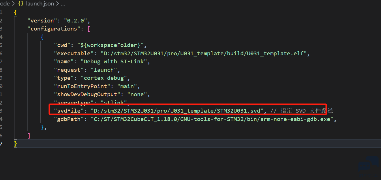

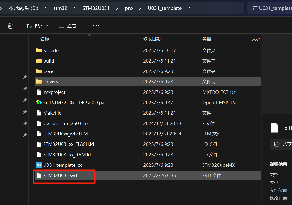

为了可以查看寄存器,拷贝.svd到工程根目录下面:
并修改svdFile:
这样就可以查看寄存器的数据了。
