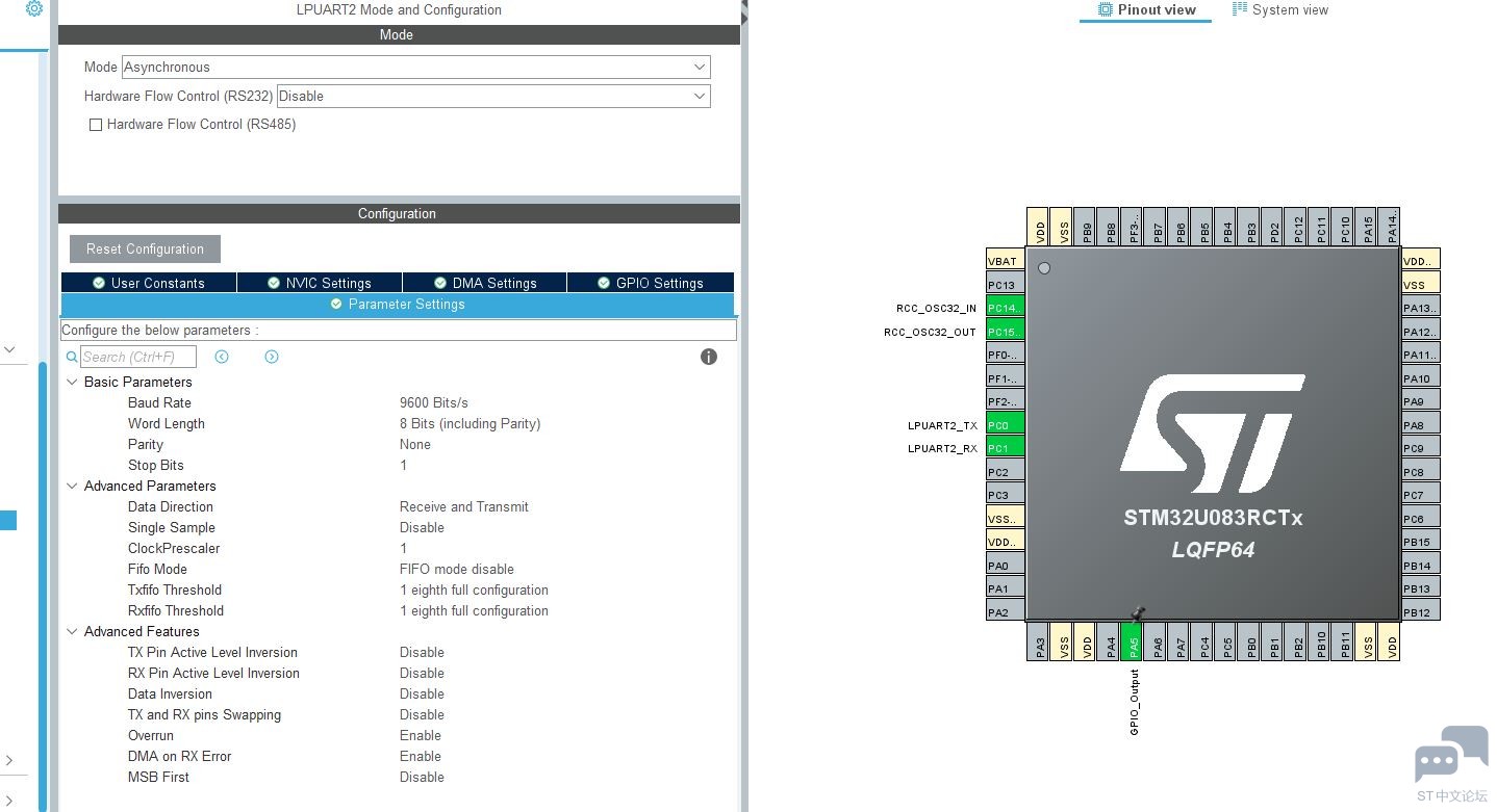

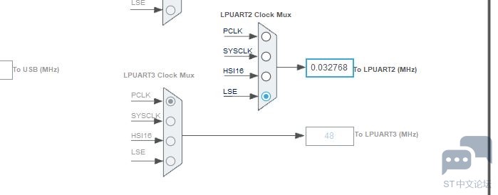

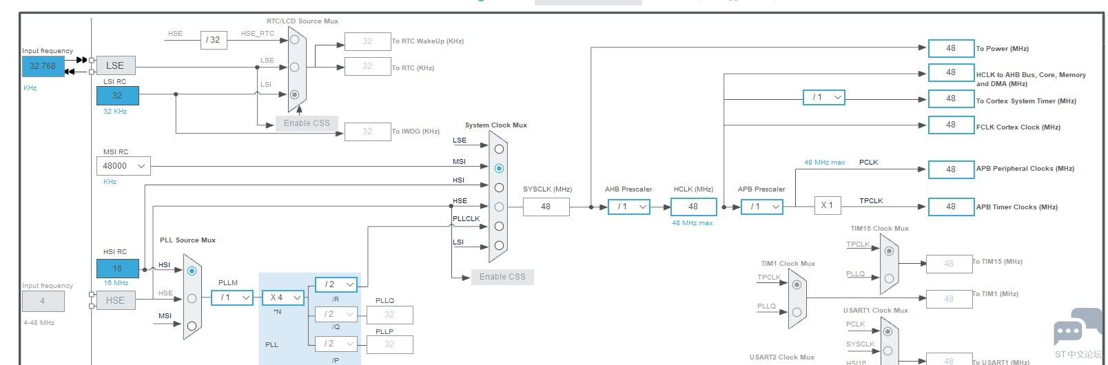

本次测试U083的lpuart外设低功耗发收,并通过lpuart2接收中断,从sleep模式唤醒。采用MSI时钟作为主时钟,LSE作为lpuart2的时钟,cubemx时钟配置如图1和图2所示:
图1
图2 lpuart2的基本配置如图3所示:

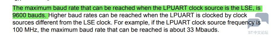

图3 参考RM可以看到,使用LSE作为时钟,最大波特率为9600bps.如图4所示:

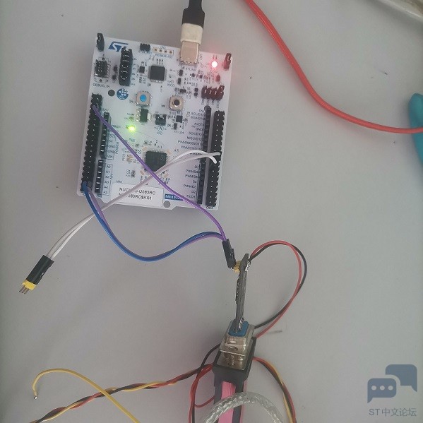

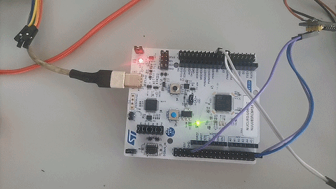

图4 连接好板卡及相关测试接口线,如图5所示:
图5
测试过程是先测试发送,然后是测试中断接收,然后才是加入sleep模式,并测试唤醒过程,确定测试完整。实现的功能是先发送6组数据,使用led翻转闪烁反馈,然后进入sleep模式。主函数软件代码所示:

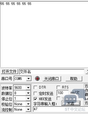

通过串口助手发送一个字节,唤醒sleep模式,发送6个字节,进入sleep模式,测试效果如图6和图7所示:

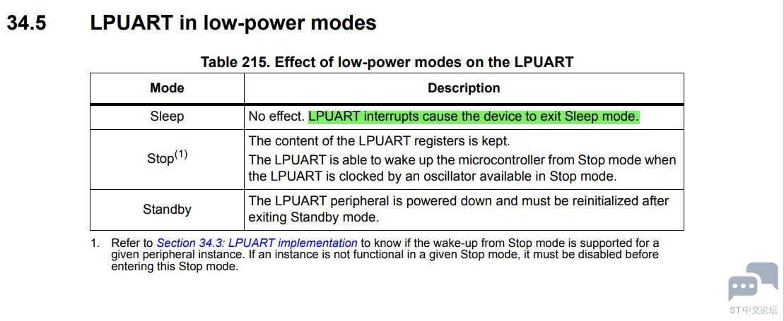

图7 其他的低功耗模式唤醒RM有说明,如图8所示:
可以继续唤醒其他模式。
