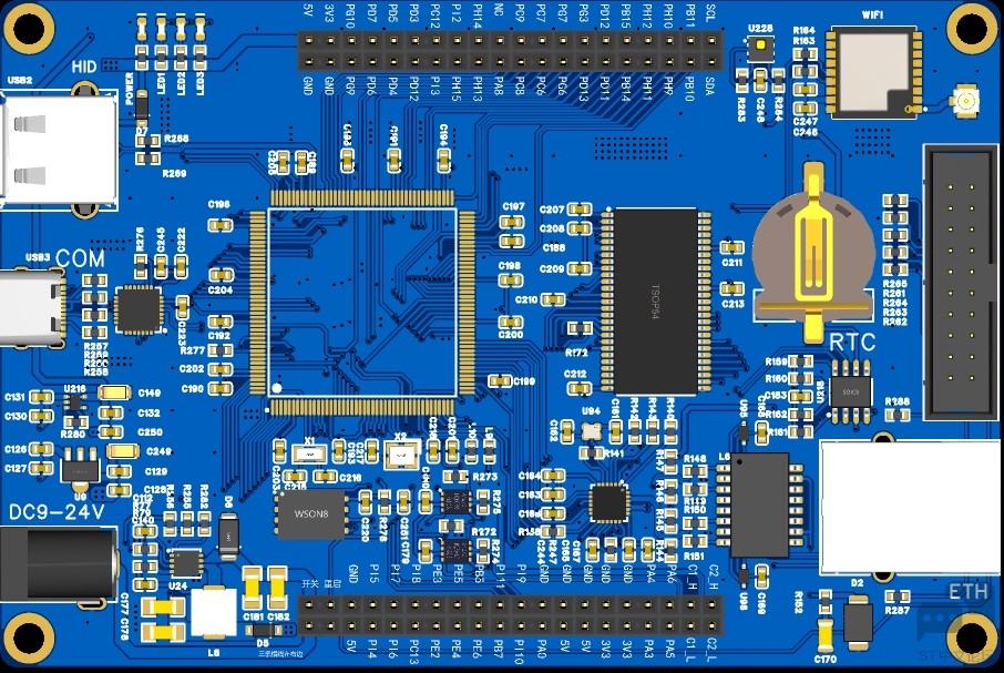

先用芯片内部温度传感器去读一下芯片的温度,然后再去查对应结温对芯片生命周期是否有影响
不过STM32H743芯片工作十分钟就烫手了,看起来热得有些异常了。
厂家设计的板子并没有加散热片,所以通常用都不需要。
多半是哪里引起耗电过多,需要仔细排查一下了。
既然提出问题了,不应该是查明原因,而不是忽略问题,CPU如何没有工作任务,哪来的功耗,又怎么会发热呢?

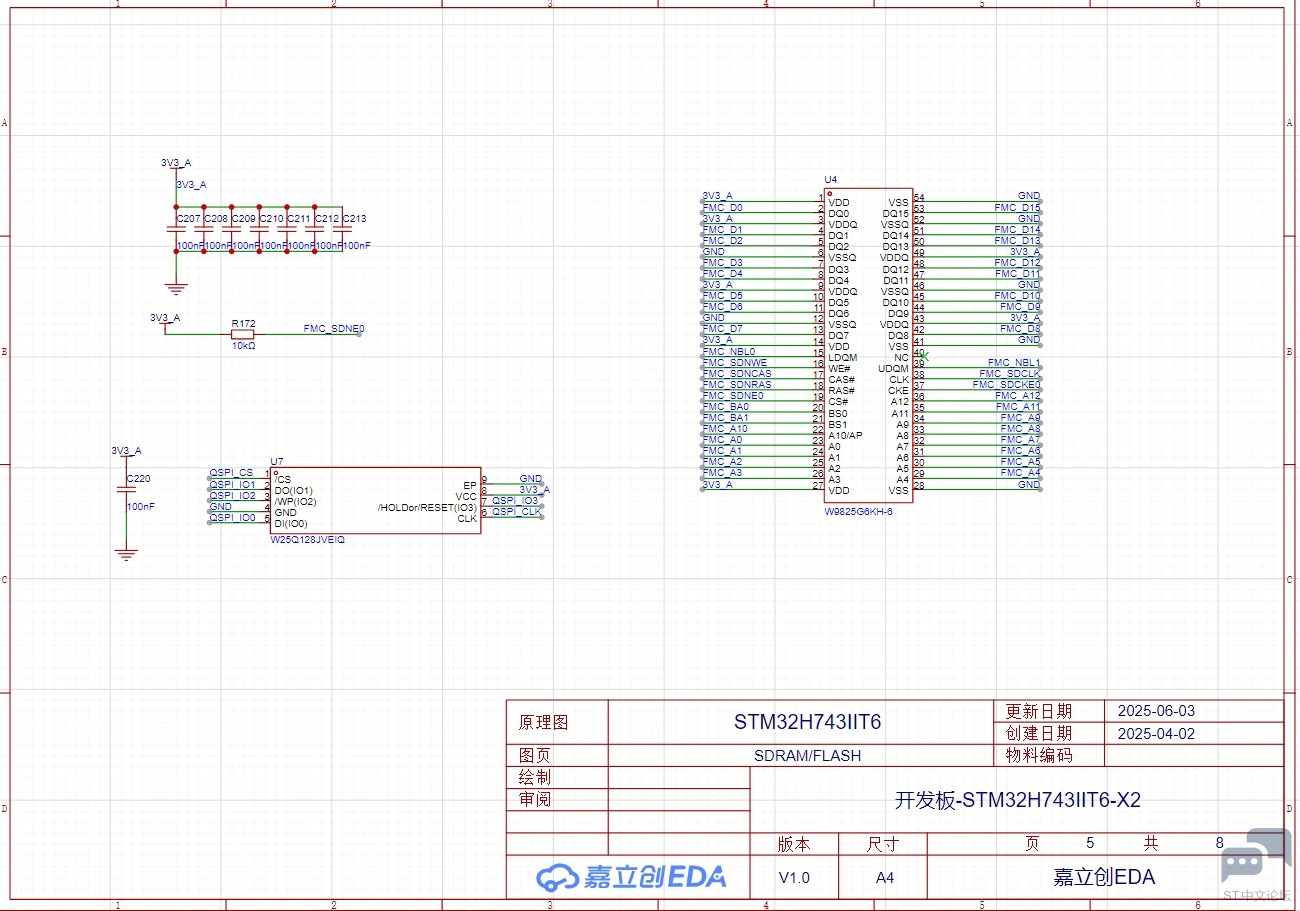

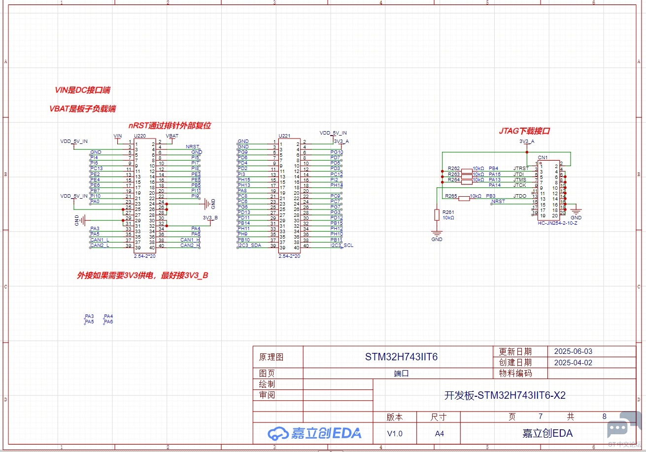

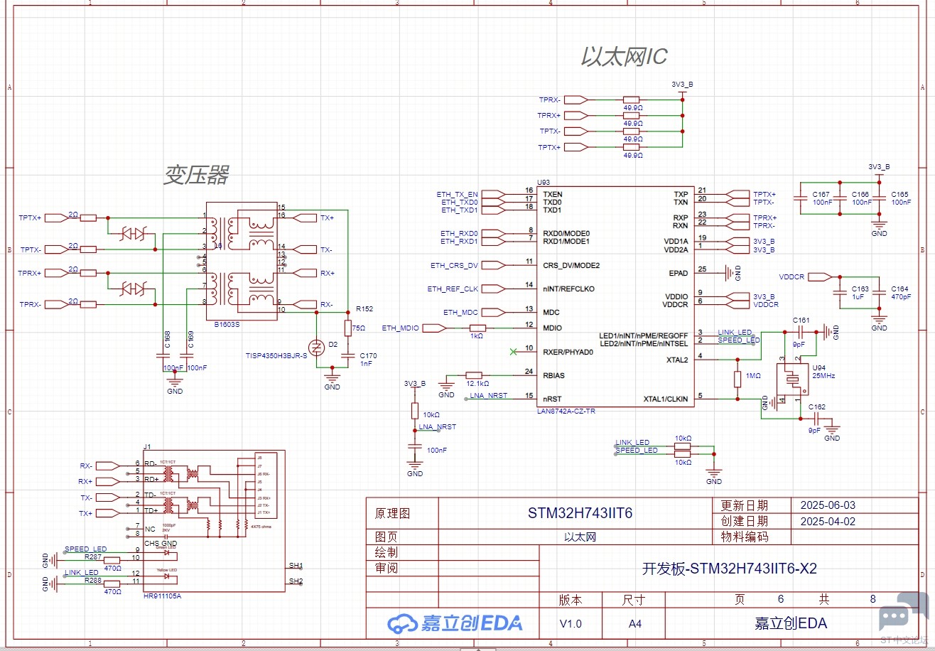

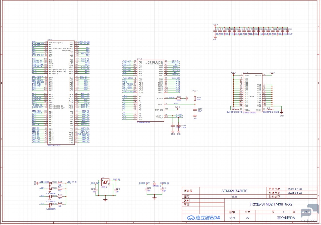

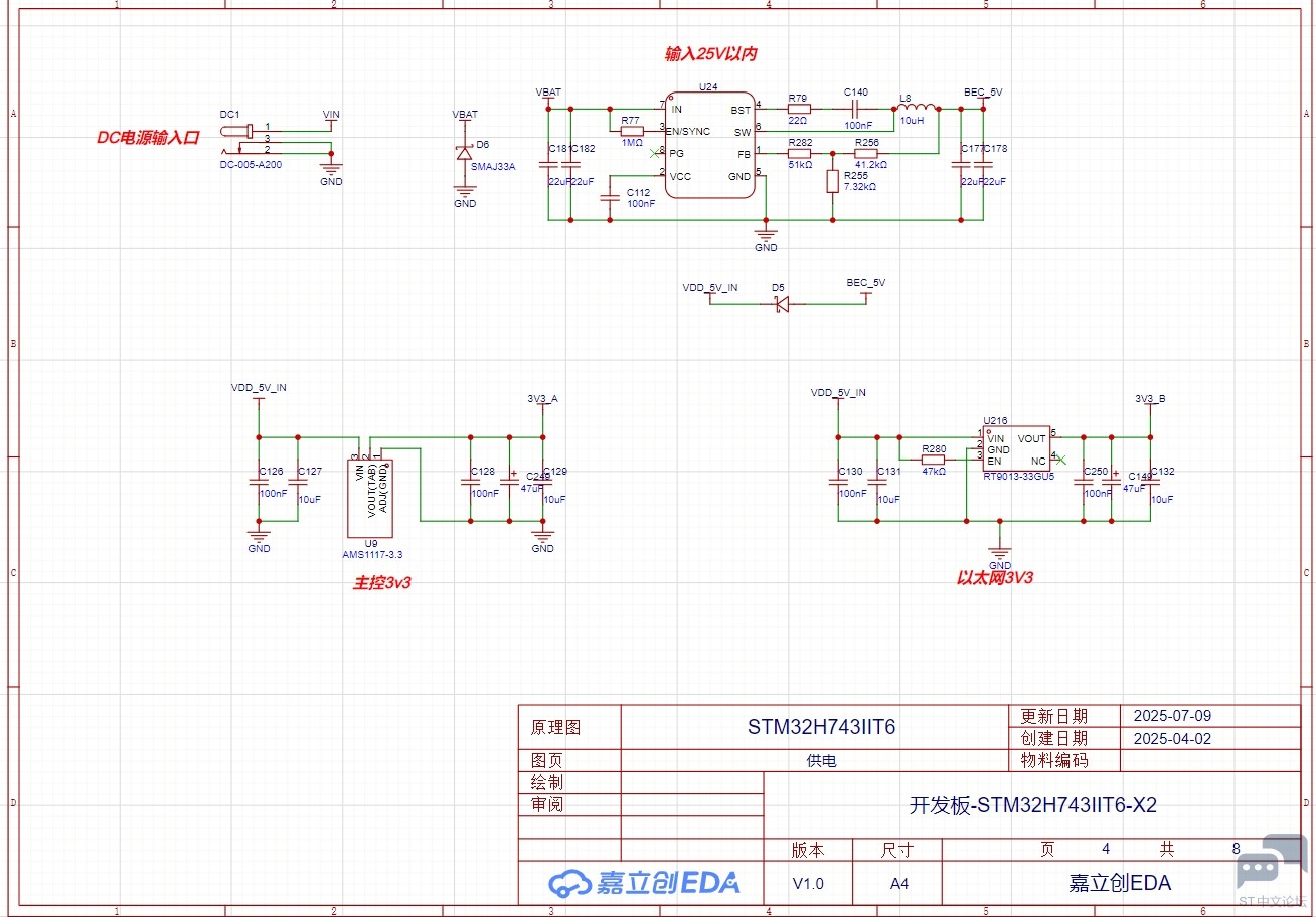

请查看原理图,并指出检查方向,谢谢.
