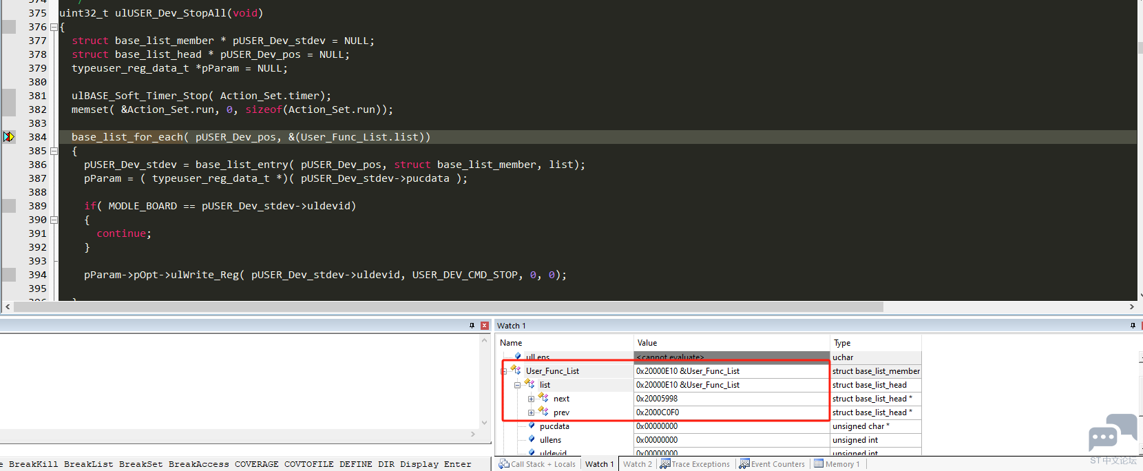

base_list_for_each( pUSER_Dev_pos, &(User_Func_List.list))是我写的一个遍历链表的宏,之前的程序版本这里都没有问题,最近更新后,执行到base_list_for_each( pUSER_Dev_pos, &(User_Func_List.list))这一步后就进入了HardFault_Handler卡死。watch界面看到链表的地址也并非空,有没有大佬解释一下👍

😄 找到原因了,因为User_Func_List.list中我加了一个注册ID和MOUDLE_BOARD一样的成员,没有给它写ulWrite_Reg函数所以报错了
