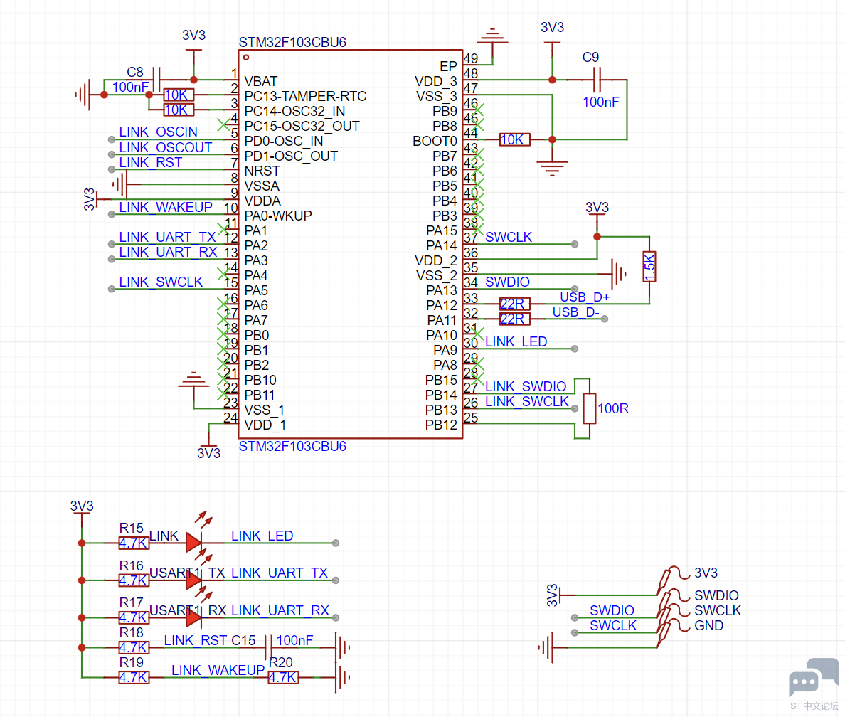

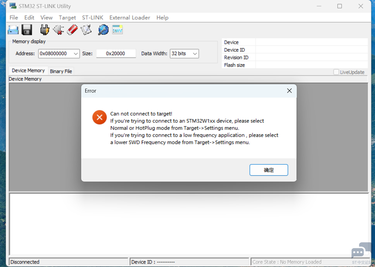

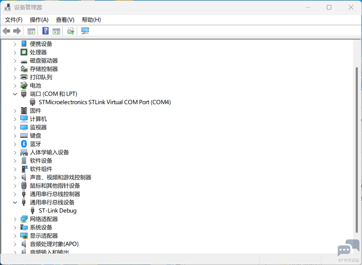

有懂的大佬吗?快被折磨疯了,虚拟串口和stlink都有了,就是连接不到设备。我在板子上飞线(飞线位置在板载stlink的引脚位置)出来用另外一块stlink给MCU烧了一个LED灯的程序,LED可以正常闪烁。 |

大家帮忙看看,我的stlink的电路设计有没有问题?STLinkV2.J28.M18版本的固件是否兼容,跪谢❤️
ST-LINK Utility出现问题Can not connect to target! Please select “Connest Under Reset“ mode form Targe..._can not connect to target! please select "connect -CSDN博客

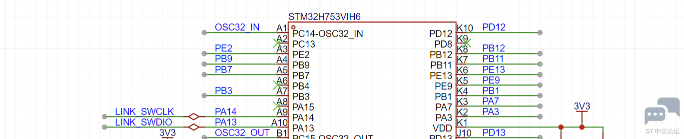

谢谢回复,以上调试手段已经尝试过了,仍然不能解决。我这个是自己画的板子(可能存在设计问题),板载的stlink烧录了STLinkV2.J28.M18版本的固件,目前无法连接到板载的H753 MCU,在此之前,我已确认了供电和H753 MCU都是正常工作的,且H753的SWD接口通过外部的stlink可以正常烧录固件,通过板载stlink则不能成功连接。目前怀疑我设计的stlink电路和STLinkV2.J28.M18版本兼容性问题导致,但还没有找到具体原因。

SWD口可以量测一下是否连接正确,同时测量一下连接时的波形是否正常。
此外,所有的电源引脚是否连接正确并供电正常。
