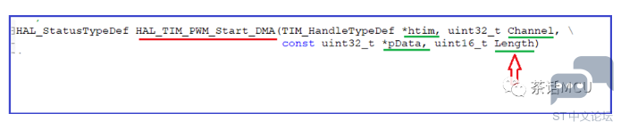

有人使用STM32U575的TIMER加上DMA做PWM输出。具体就是利用某TIMER的一个通道的比较事件触发DMA,通过DMA修改CCR值来实现指定占空比的PWM输出。对于很多STM32用户来说,这个应用算是比较常见的做法了。可当他使用CubeMx完成配置,生成工程添加相应用户代码后,发现输出跟预期不一致。而当他使用STM32F1或STM32G0系列来实现时又没有任何问题。其实,定时器基本配置都差不多,都是调用ST提供的HAL库函数HAL_TIM_PWM_Start_DMA()。该函数的原型就是下面样子: image.png

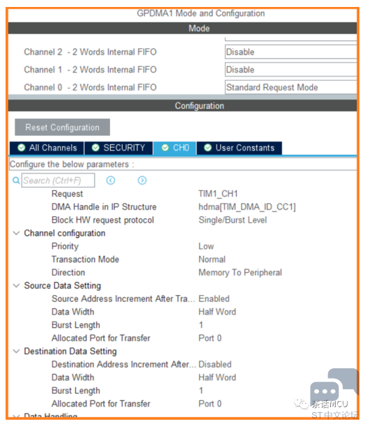

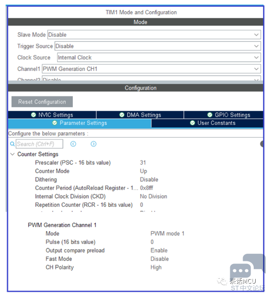

鉴于该用户的反馈,我找了STM32H563的开发板,也来做些验证测试。使用TIM1,快速对其做配置,开启通道1比较事件的DMA请求及PWM输出,让DMA动态修改CCR1来改变PWM输出占空比。使用CubeMx进行配置: image.png image.png

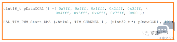

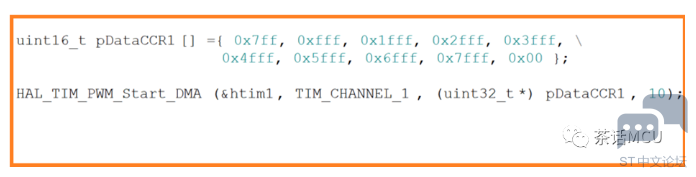

我期望输出下面的波形: image.png

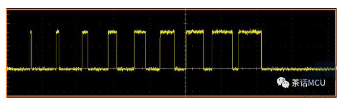

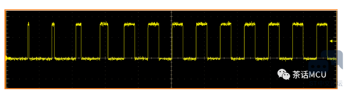

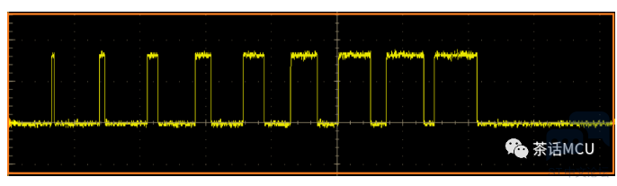

当我基于上面配置及用户代码运行程序后,发现输出却是这样的: image.png
显然跟我的预期相差甚远。那是怎么回事呢?
我也顺便找了块STM32G4的开发板,快速地验证了该功能,输出跟预期完全吻合。那STM32U5有什么特别的地方呢?后来经过快速浏览手册和阅读库函数,终于发现了问题原因所在。

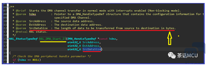

不管我们使用哪个STM32系列实现上述功能,使用HAL库的话,调用的库函数都是一样的。都是前面提到过的HAL_TIM_PWM_Start_DMA(),【注:最后都会调用HAL_DMA_Start_IT】,在这个函数里有个Length变量。该变量在STM32U5系列的HAL库里的约定含义跟其它系列,比如F4/G4/G0等的不太一样。
在STM32U5系列库函数里,该Length变量表示的是一轮【块】传输过程中DMA从源搬到目的的数据所对应的字节数;【下面截图来自STM32U5系列HAL库,注释中特地强调以字节为单位】 image.png

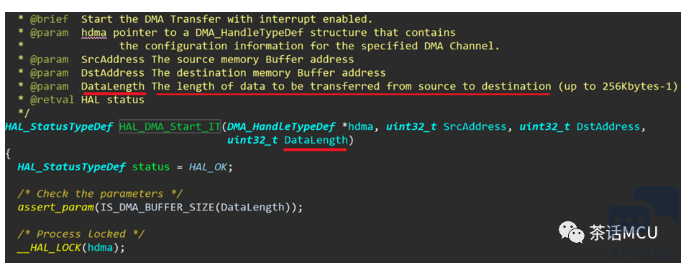

而在F4/G4/G0这些系列的库函数里,该变量表示的则是DMA从源搬到目的的数据个数【见下面函数注释】; image.png

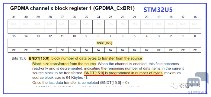

当然,我们也可以从STM32参考手册里的寄存器定义看出差别来。在STM32U5系列GPDMA里描述DMA传输长度的寄存器是GPDMA_CxBR1,其中字段BNDT[15:0]表述块传输过程中从源传输到目的的数据字节数。 image.png

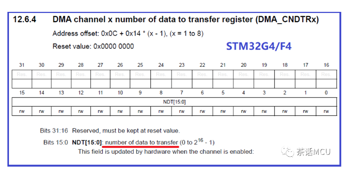

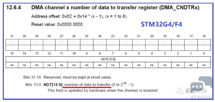

而在STM32G4/F4系列里,描述DMA传输长度的寄存器是DMA_CNDTRx。 image.png
明确表示该长度为DMA传输的数据个数,一轮【块】最多传输64K个数据。
介绍到这里,我们就基本明白了为什么同样的操作及函数,STM32F4/G4/G0/F1系列表现正常,而STM32U5表现异常了。回到开头,现在源数据宽度为16位,希望一轮传输10个数据,那对应的传输字节数就是10*2。当我把上面的那个DAM启动函数里的Length调整20时输出也的确正常了。也就是说,对于STM32U5系列,这个Length应设置成传输的数据个数乘以源数据宽度。当然,别的系列是否也有类似问题不好说,具体应用时我们稍微留意下。总之,遇到问题时不能完全死守经验,必要的阅读手册和阅读函数也是必要的。

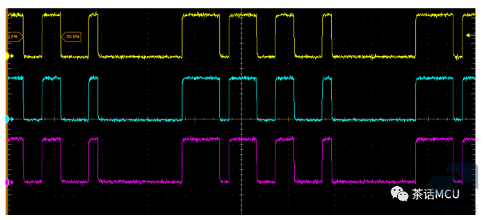

有人使用STM32G4系列芯片开发产品,用到基于STM32定时器的DMA BURST传输。他使用定时器TIM1的更新事件同时修改其3个输出通道的PWM占空比并保持同步输出。如下图所示: image.png

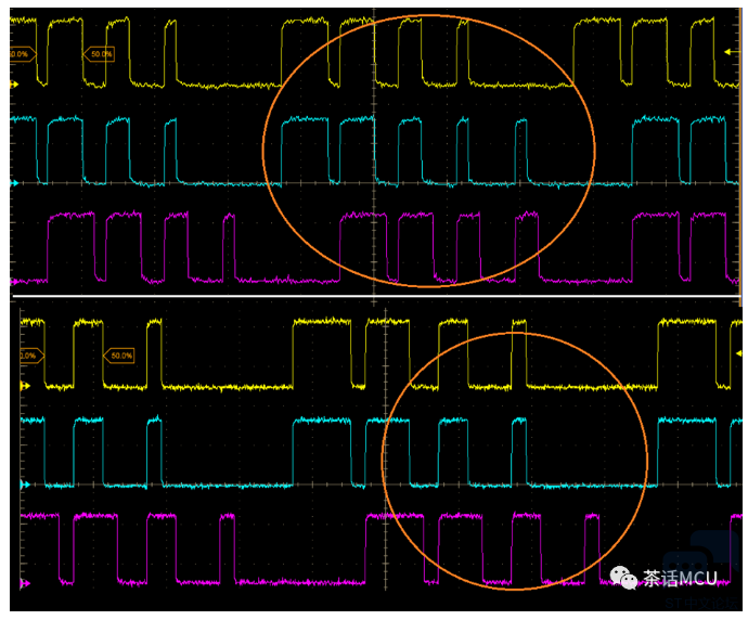

可是,他在调试过程中发现个非常奇怪的现象。感觉只要接上STLINK调试器,输出就不正常。主要体现就是TIM1的3路PWM输出不再保持同步,如下图所示的情形: image.png

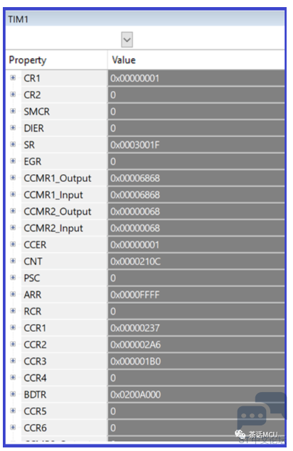

结合他的反馈和本人经验,我觉得问题可能不是出在连接调试器上,而很可能与打开PC端IDE的寄存器窗口有关。经了解,他当时使用的IDE是ARM MDK,调试过程中也的确一直打开了相关TIMER的寄存器观察串口。 image.png
当他尝试把TIMER1的寄存器视窗关闭后,重新运行代码,3路输出就恢复同步输出了,完全符合预期。看来,输出正常与否跟接不接STLINK调试器是没有关系的,原因是打开了TIMER的寄存器视窗。

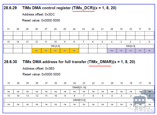

刚才前面说过了,他现在是使用STM32定时器的DMA BURST传输。该类传输涉及到2个专门的寄存器,分别是TIMx_DCR 和 TIMx_DMAR。 image.png

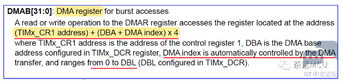

其中,DCR寄存器配置BURST长度和每次发起Burst传输时参与传输的定时器的第一个寄存器位置。DMAR寄存器专门用来提供DMA访问定时器寄存器时的地址,我们可以将DMAR寄存器看成一个地址指针,DMA访问DMAR寄存器时所获得的外设地址【即定时器寄存器地址】由算式(TIMx_CR1地址)+(DBA+DMA 索引号)x 4来决定。 image.png
其中,DBA、DBL在DCR寄存器中配置好了的,是固定值。DMA索引号 在0~DBL之间依次动态变化。具体到本案例应用,DBL等于2。
