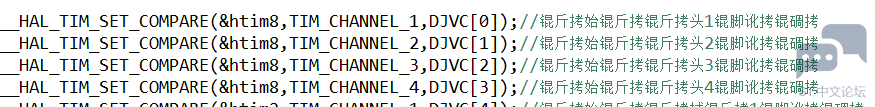

在1.18.1版本中既有此问题,当时在网上搜索通过添加环境变量:变量名为“JAVA_TOOL_OPTIONS”,变量值为“-Dfile.encoding=GBK”,即可解决。软件自动升级后,发现又出现乱码问题,重新设置了上述环境变量,没有解决乱码问题。询问AI,修改ini文件,添加
-Dfile.encoding=GBK -Dsun.jnu.encoding=GBK
依旧没有解决。还请技术人员帮忙解决一下。

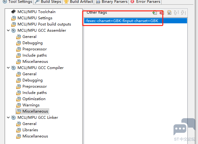

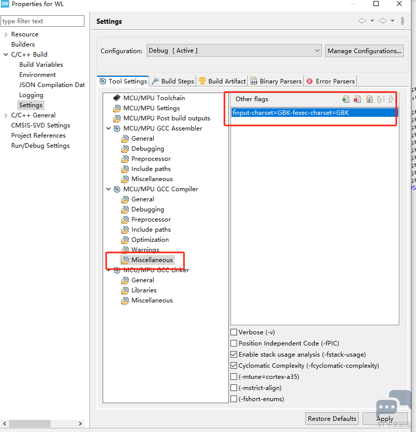

建议同步设置编译器字符集参数: 打开 Project → Properties → C/C++ Build → Settings; 进入 MCU GCC Compiler → Miscellaneous; 在 Other flags 中添加(不要有空格): -finput-charset=GBK -fexec-charset=GBK 重新编译工程

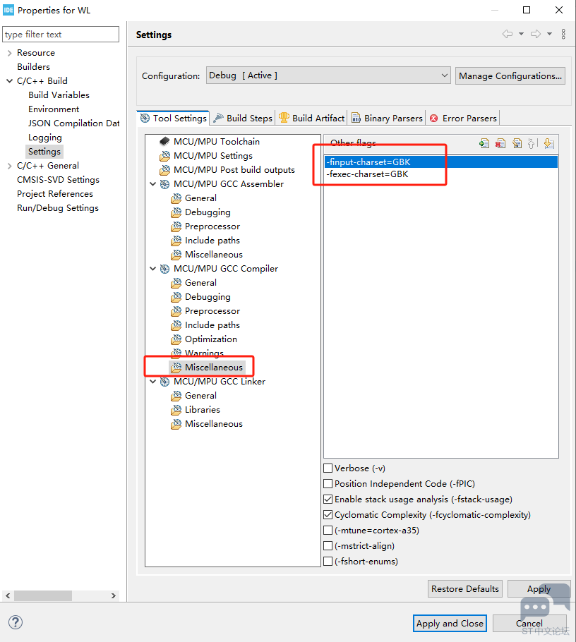

[md]如下配置还是不行
或者两项配置分开添加两行也是不生效

[md]这样单行配置也是不行

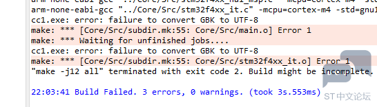

[md]现在是直接编译报错,提示无法将CBK转换为UTF8,但是我确定我全局不管是窗口、工作空间、还是工程都设置的是GBK。
