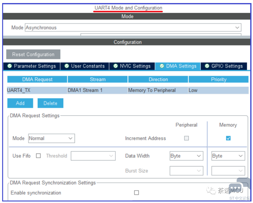

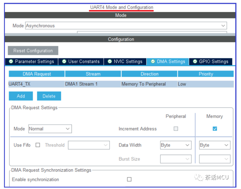

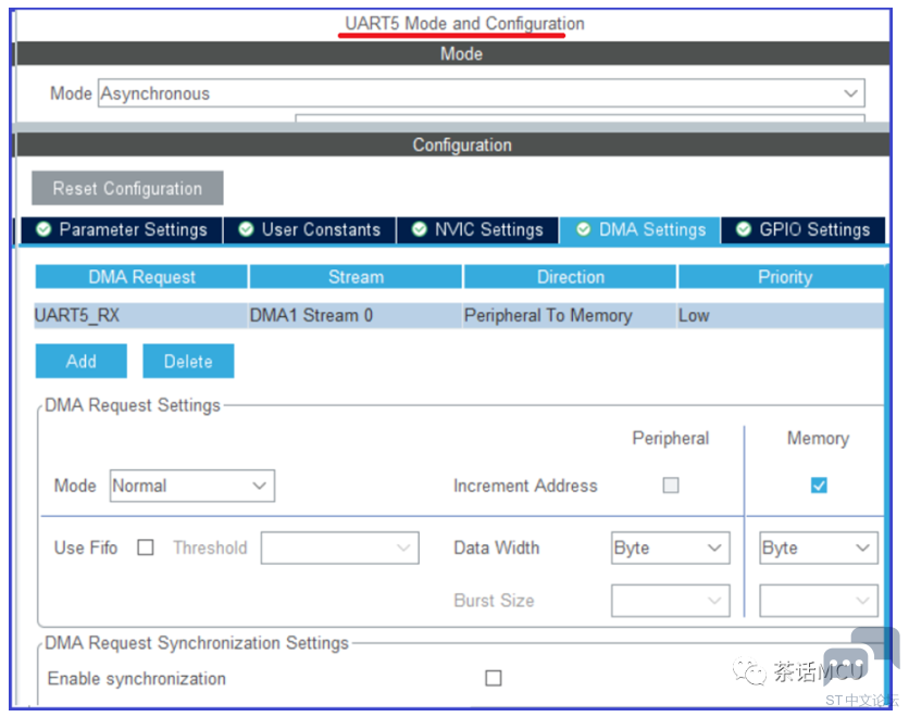

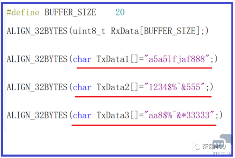

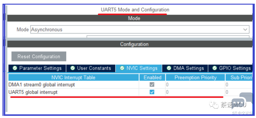

让UART5基于DMA做不定长的数据接收,将接收长度定义在20。同时开启UART5的空闲中断。在UART5的空闲中断里再次开启下一轮的DMA接收准备。 image.png

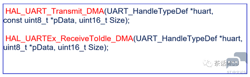

关键API函数,UART4的发送函数和UART5用到的接收函数如下所示: image.png

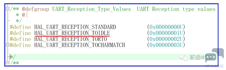

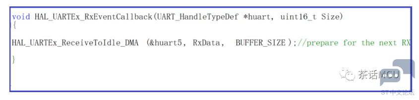

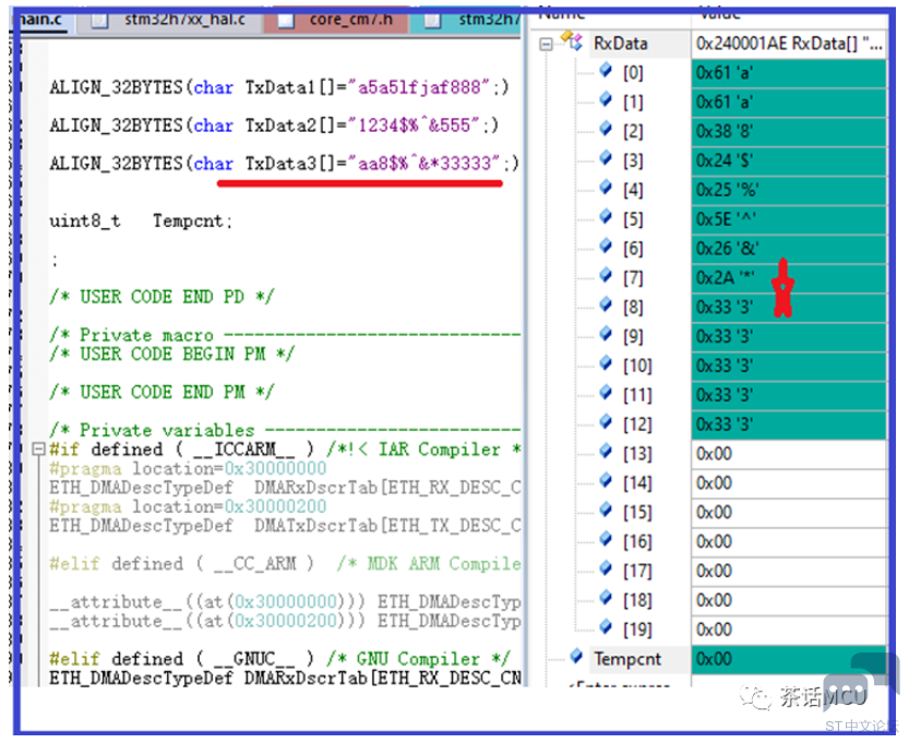

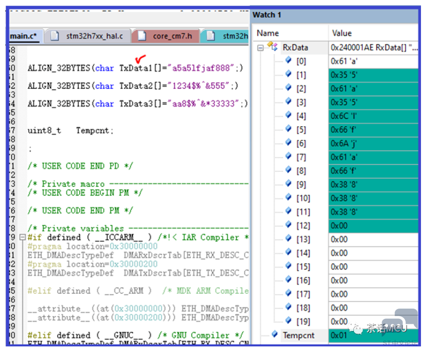

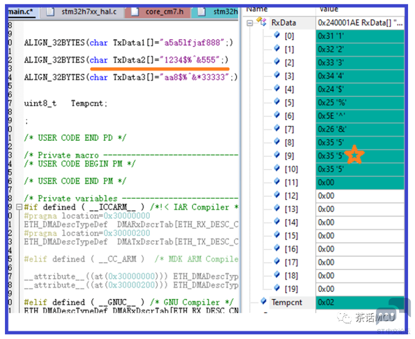

现在看看验证结果。下面是3次不同接收结果截图,3次发送的数据个数分别是12个、11个和13个。 image.png image.png image.png
