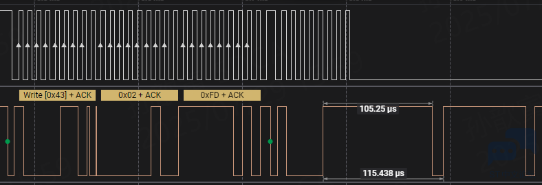

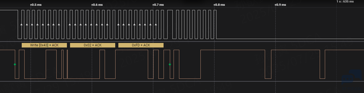

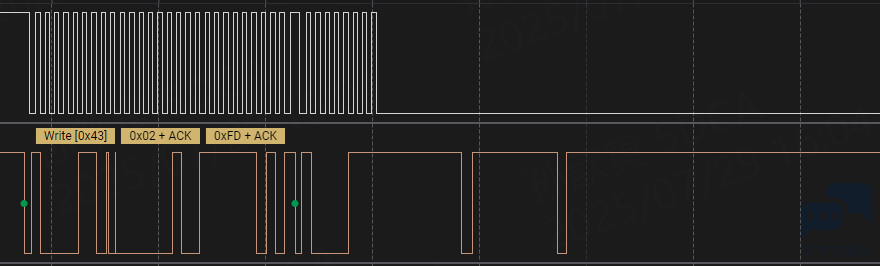

STM32L476 使用系统bootloader中的IIC下载,读取数据时,时钟线为什么会一直为低?
123654456321 提问时间:2025-7-29 16:05 / 未解决
在发完指令数据后,读取应答帧时时钟线会被一直拉低,延时后读取也是一样的现象

你是在GETID吧,
感觉开始的通信还是挺正常的。刚开始是发送命令,后面你是要读取数据,包括ACK帧。那么发送完命令后你应该重新START,发送读方向的地址,来读取后续的应答帧、ID数据等。

[md]是在GetID,图片中第二个绿点就是restart,后面跟着的是地址和读命令,后面读回来的数据的时钟就不对了。

[md]我用的是CH341转换的IIC,直接使用他们提供的库文件控制的。

用的模拟I2C还是硬件I2C?检查一下代码。
