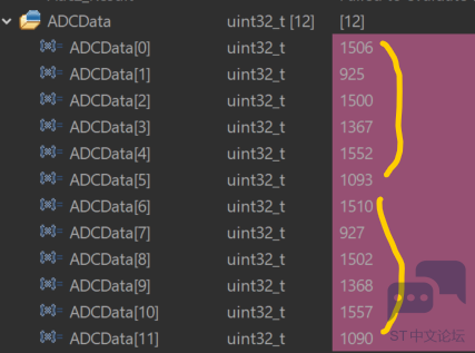

没看明白楼主的描述,是不是同时开通了多个ADC通道,然后通过DMA连续获得转换结果,然而DMA数组中数据的顺序与通道设置的顺序不一致。
我之前做过双通道示波器的实验,开通了两个转换通道,也是通过DMA来获得转换结果,然后通过DMA数组下标的奇偶来区分通道1或通道2。实验结果大部分时间转换结果是正常的,但是偶尔会两个通道的数据交换,原来偶数下标的数据成为了通道2的,也就是说转换时通道的先后次序改变了。我分析了很久都没有找到原因,多方求助也没有结果,最后实验没能得到预期的结果。
当然,转换结果会有些许偏差,但不影响顺序。
