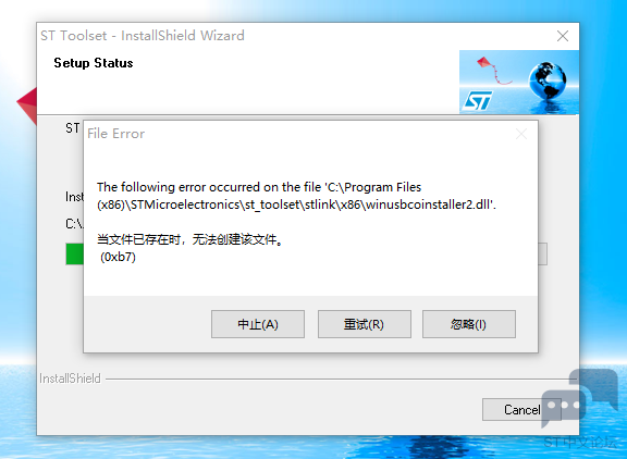

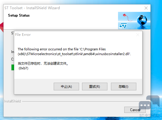

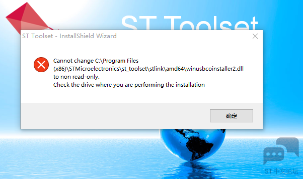

chengchengmum 回答时间:2025-9-16 14:22:12
重启后也是一样的问题。而且STMicroelectronics文件夹删除不掉。

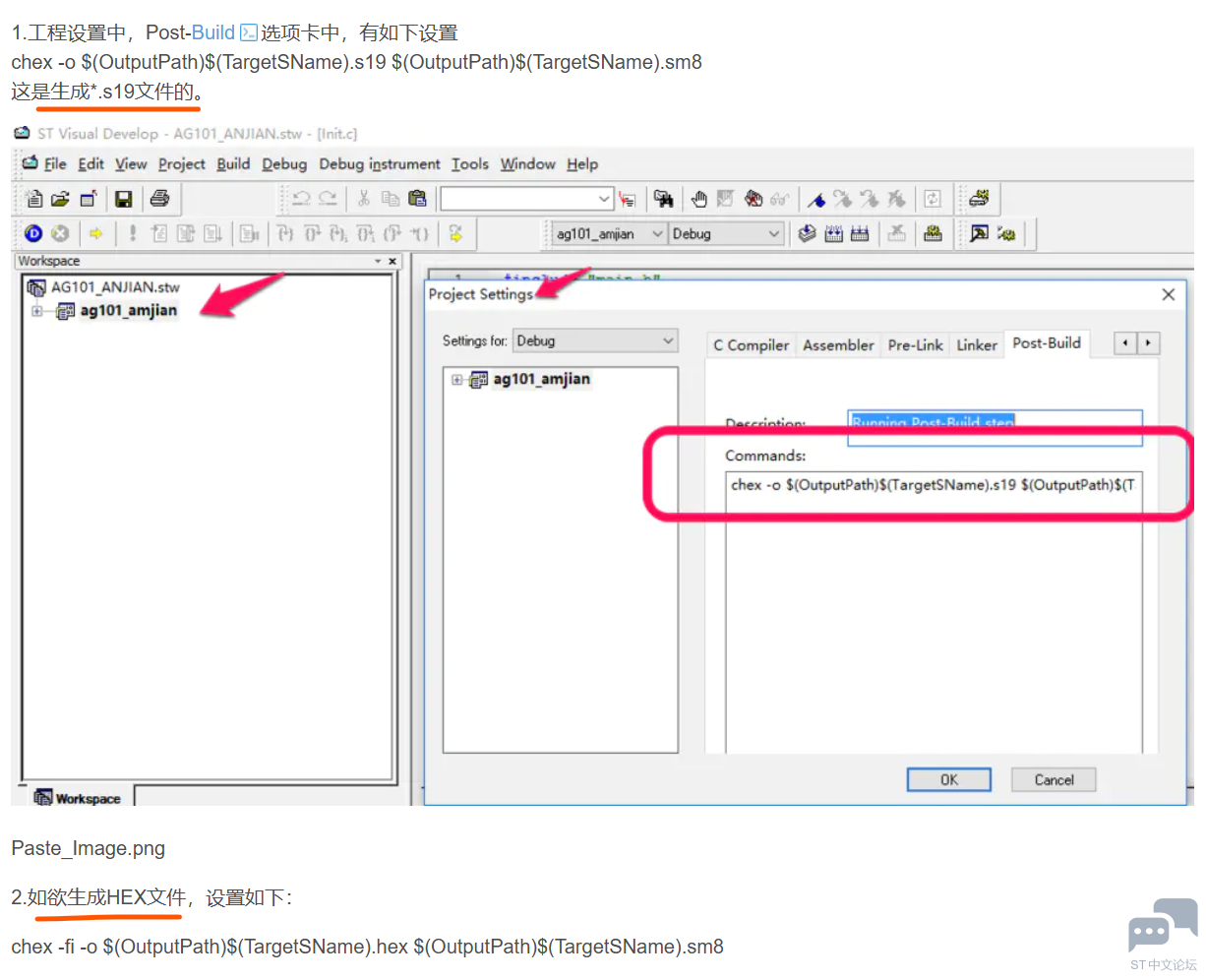

chengchengmum 回答时间:2025-9-19 10:59:17
STVD支持USB转串口的下载程序开发方式吗?我看了下STVD,似乎不能生成。hex文件。请问STVD生成的文件格式是哪种,可以被STVP识别?
