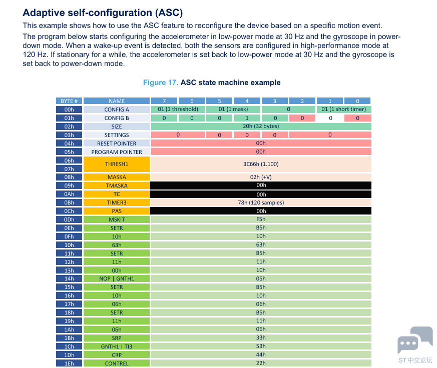

        看了官方的应用手册,决定试试里面的demo。由处于低功耗的低g加速度采集数据,状态机根据设定的阈值和时间切换到高性能或者重新回到低功耗。示例如下

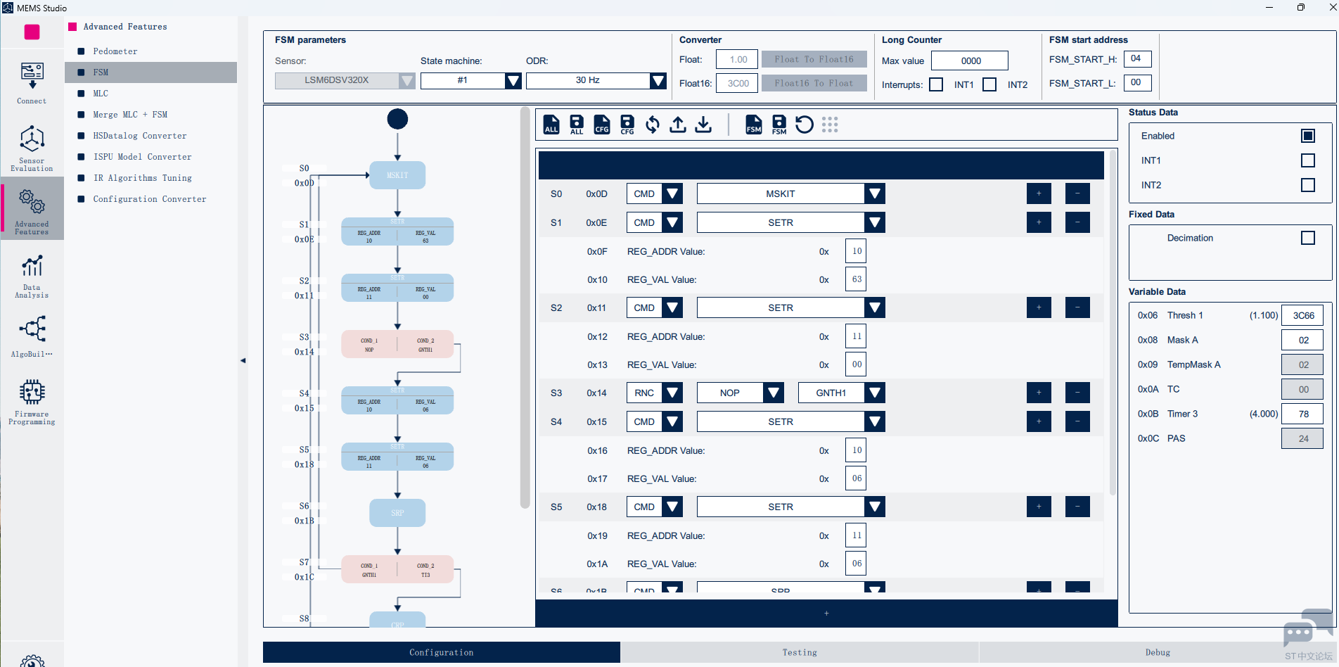

            这颗传感器的寄存器着实不少,看了个似懂非懂,然后利用MEMS Studio软件参照示例做了还原。如下

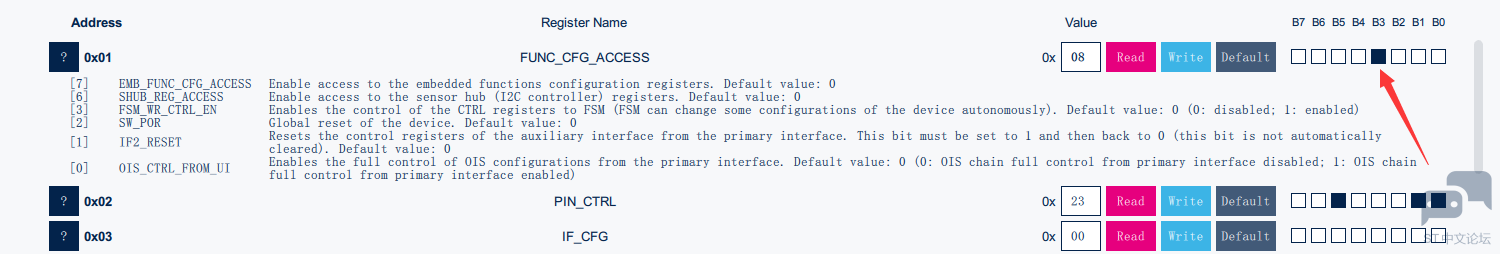

            完成到这里其实还不信,这个界面可以直接把设计写到寄存器,但是还不能达到效果。需要在FUNC_CFG_ACCESS寄存器中使能ASC功能。只有一个BIT直1就行了。

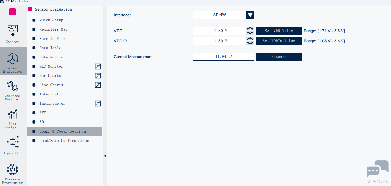

          然后就可以打开Chart界面进行观察了。测试方法就是晃动传感器使加速计产生一个大的g值就可以触发状态机的条件了。采集板用完整的电源控制电路,可设置电压也可以测试到电流。实际读取到的在低功耗模式下的电流只有11uA

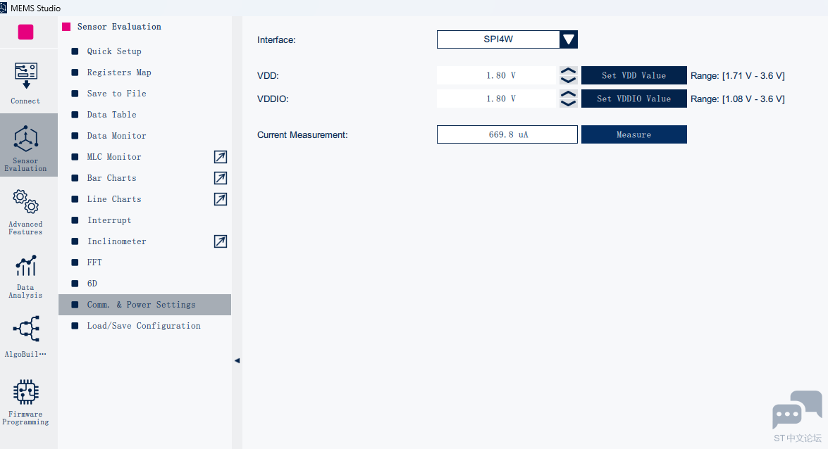

          在进入高性能模式后可以达到670uA,差别还是比较大的

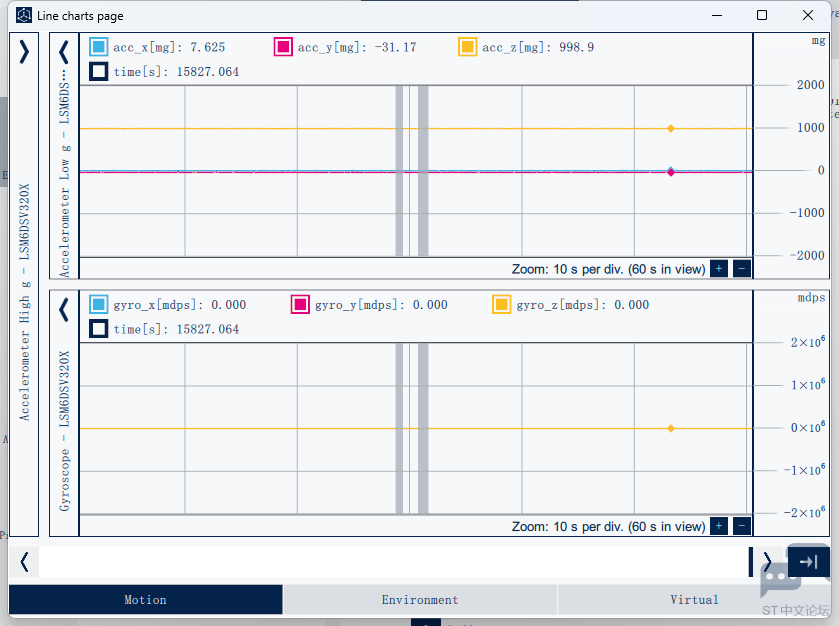

          因为低功耗时是把陀螺仪关掉了,所以在Line Charts上也可以看出来。陀螺仪为0且不在更新的时候就是关闭了,如图
