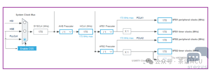

有人使用STM32G4系列芯片内部的多个定时器做PWM输出,输出频率一样,占空比也一样,均为50%。可是,当他中途调整各个定时器以相同的工作参数,即改变ARR的值和CCR值后,会发现TIM2和TIM5两个定时器要比其它定时器延时等待一段长达20s左右的时间后才恢复正常PWM输出,觉得颇为奇怪。 该用户将芯片系统时钟配置成170MHz,并作为各个片内定时器的时钟源,不做分频后作为各个计数器的计数时钟。

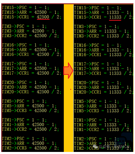

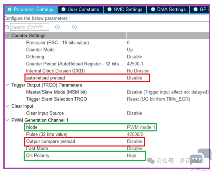

起初各个定时器的参数配置如下图左边所示内容,工作起来后,于某时刻将各个定时器的工作参数改成下图右边所示内容。
参数的修改基本在同一时刻完成,可是修改完各定时器的参数后,除了TIM2/TIM5的通道外,其它都能及时地基于新参数产生PWM输出,TIM2/TIM5的输出通道竟然会持续20s左右的低电平后才重新产生基于新参数的PWM输出,怪异得很! 我们这里针对他用到的8个定时器来整理一下。8个定时器中除了TIM2/TIM5是32位定时器外,其它都是16位定时器。时钟源、时基参数、PWM输出配置都一样。另外,他还强调关闭了各定时器的ARR和CCR的预装功能,就是说针对这两个寄存器即改即生效。 现在看来,感觉问题跟定时器的位宽有关。在STM32G4系列芯片里,TIM3是16位TIMER,TIM2是32位TIMER。这里不妨就拿它两个作为代表做下测试,模拟该用户的使用场景,看看是否可以重现问题现象。刚开始,两个定时器使用完全相同的参数配置。【见下图】

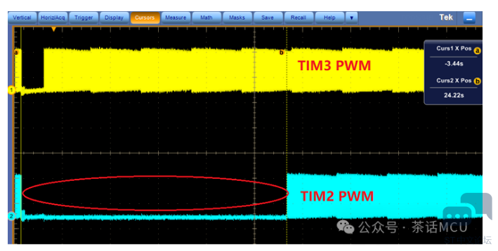

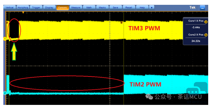

我在代码里随机地修改两个定时器以相同的参数,也依然保持跟用户相同数据。测试发现,很容易遇到修改参数后,TIM2要延时20多秒后才恢复PWM输出的情形。如下图所示:
结合上图示波器输出截图,不难看出,针对TIM2/TIM3修改相同工作参数后,TIM2相对TIM3要延迟一段20多秒的低电平后才恢复PWM输出。见红色长椭圆形所圈出的地方。 其实,如果眼尖细心的人也许发现修改参数后,TIM3也保持了一段低电平时间后才做正常PWM输出,感觉TIM3的PWM输出也并非即该即生效,只是延时相比TIM2短了不少而已。见下图黄色箭头所指位置。

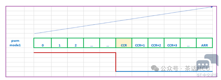

为什么会这样呢? 我们进一步理一下当前定时器的配置情况。现在两个TIMER除了计数器位宽不一样外,其它的具体配置都是完全一样的。时基参数一样,向上计数模式,PWM1模式,极性选择为高有效。做PWM输出时OC端遵循当CCR大于CNT时输出高,否则输出低电平。显然,两个定时器输出通道的输出规则也是一样的。

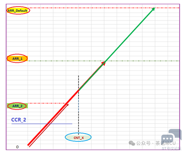

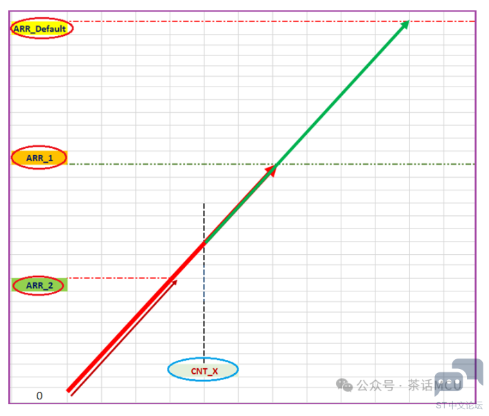

那问题到底出在哪里呢? 有个问题我们可能忽略了,那就是我们修改定时器工作参数【这里就是时基参数和CCR值】的时间点。假设现有某定时器处于向上计数模式、自动重装值被设定为ARR_1值后开始计数工作,然后在如下图所示某时刻修改ARR值成ARR_2并立即生效。

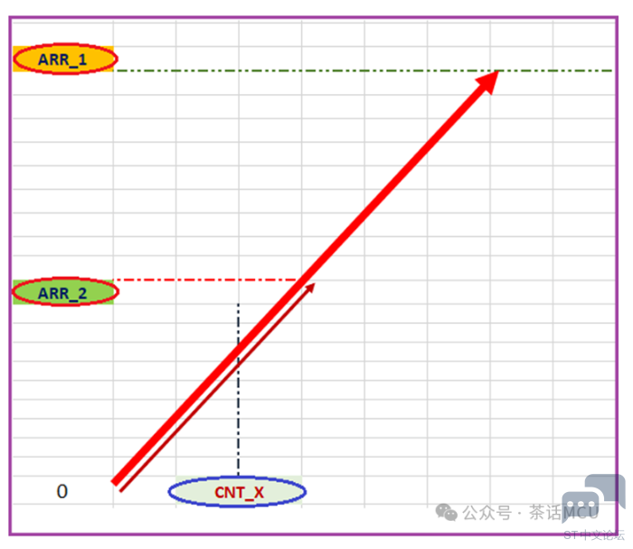

当计数器计到CNT_x位置时成功修改了ARR的值变为ARR_2,此时计数器继续向上计到ARR2后发生溢出后,重装0开始新的计数循环。 但是,如果新的且生效的ARR值ARR_2比当前计数器值【CNT_x】还小会怎么样呢?即像下面图示的样子:

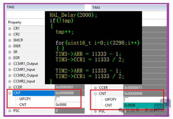

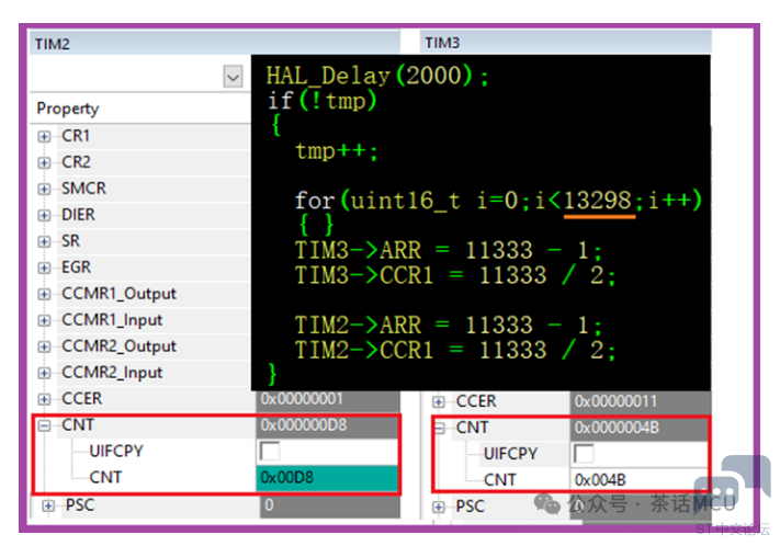

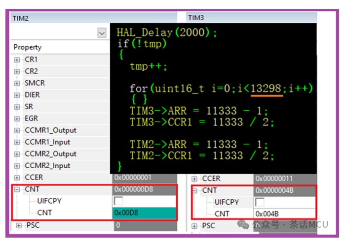

此时新的ARR值是ARR_2,不再是ARR_1。可此时的计数器的值CNT_x比新的ARR_2还大,计数器又是向上计数模式。此时计数器如何计数呢? 计数器会依然按照现有计数方向计数: 对于16位宽度的定时器,它会从CNT_x一直计到0xffff时发生溢出,再从0开始计数,计到ARR_2后发生溢出重装,这样周期性地循环计数。显然,如果定时器还做PWM输出的话,从CNT_x到0xffff这段时间的输出不是正常的,或者说不是预期的。 对于32位宽度的定时器,它会从CNT_x一直计到0xffffffff时才发生溢出,再从0开始计数,计到ARR_2后发生溢出重装,这样周期性地循环计数。同样,如果定时器还做PWM输出的话,从CNT_x到0xffffffff这段时间的输出也不是正常的,或者说不是预期的。 也就是说,如果针对工作中的定时器中途成功修改ARR,且修改情形符合上面提到的第二种情形时,就会出现一段并不属于用户控制或用户期望的计数段。自然,这段时间内的PWM输出往往也不是用户预期想要的。这段时间的长短取决于计数器的位宽和计数时钟频率。这个现象不论16位还是32位TIMER都有可能出现,无非时间长短、现象是否明显罢了。这也解释了前面16位TIMER和32位TIMER在成功修改ARR后都可能出现一段不受控或说非预期的计数时间段。 好,拉回我们前面的模拟测试。在测试中发生TIM2长时间暂停PWM输出后才恢复的情形时,我们可以借助调试工具,发现成功修改ARR值时的CNT值要比新的ARR值【11332】大,见下面代码截图【图中数据是16机制】:
此时,不论TIM2还是TIM3都要继续往上计数到各自计数宽度所对应的默认计数最大值后 才基于新的ARR值做循环计数。在这段继续往上计数的时间段内,因为新的CCR值也已经生效且总是小于CNT的值,结合PWM1模式和高有效的极性选择配置,这段时间自然持续保持低电平输出。

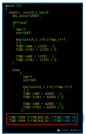

从上图中不难看出,成功修改完新的ARR值后,当前计数器的值比新的ARR值小。这时计数器只需按照原计数方向计到新的ARR值后溢出重装,开始循环计数。此时也感觉不到PWM输出的明显异常,更看不到长时间无PWM输出的情形。 上面的问题也分析得差不多了,如何避免问题的产生呢? 我们可以开启ARR寄存器的预装功能,这样就可以避免可能出现一段漫长的非预期的计数段。如果不希望开启ARR寄存器的预装功能,而希望随时修改ARR生效,我们可以在修改定时器的工作参数后,通过手动方式对TIMER进行复位,即对TIMER事件发生寄存器的UG位置1,这样除了产生定时器更新事件外,计数器会根据计数模式重装新的计数初值,若是向下计数模式,重装ARR后开始向下计数,其它模式则重装0值后开始向上计数。当然,也可以在修改定时器的工作参数后,直接对CNT赋予0值。 下面代码截图示意随机修改ARR及CCR【此时关闭了二者的预装功能】的情况,每次修改后都让计数器从0开始计数,就完全可以避免可能出现长时间无PWM输出的情况。
