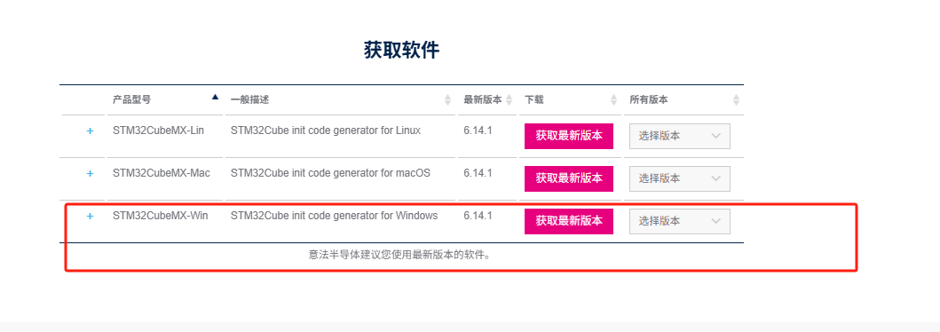

一:软件版本迭代问题:
首先不得不说,这个软件的更新速度是真心的快,时不时的就会更新一些资料包,这里我们就需要注意些,对于软件包不更新是没有办法了,软件自动更新,不更新无法使用的,但是对于cube MX软件就没有必要对其频繁更新,更新之后,对于之前代码功能,会有一些影响。亲身体验,不要一味的追求最新的版本,使用自己熟悉的版本就好,保持hal,固件包的版本一致就可以。
