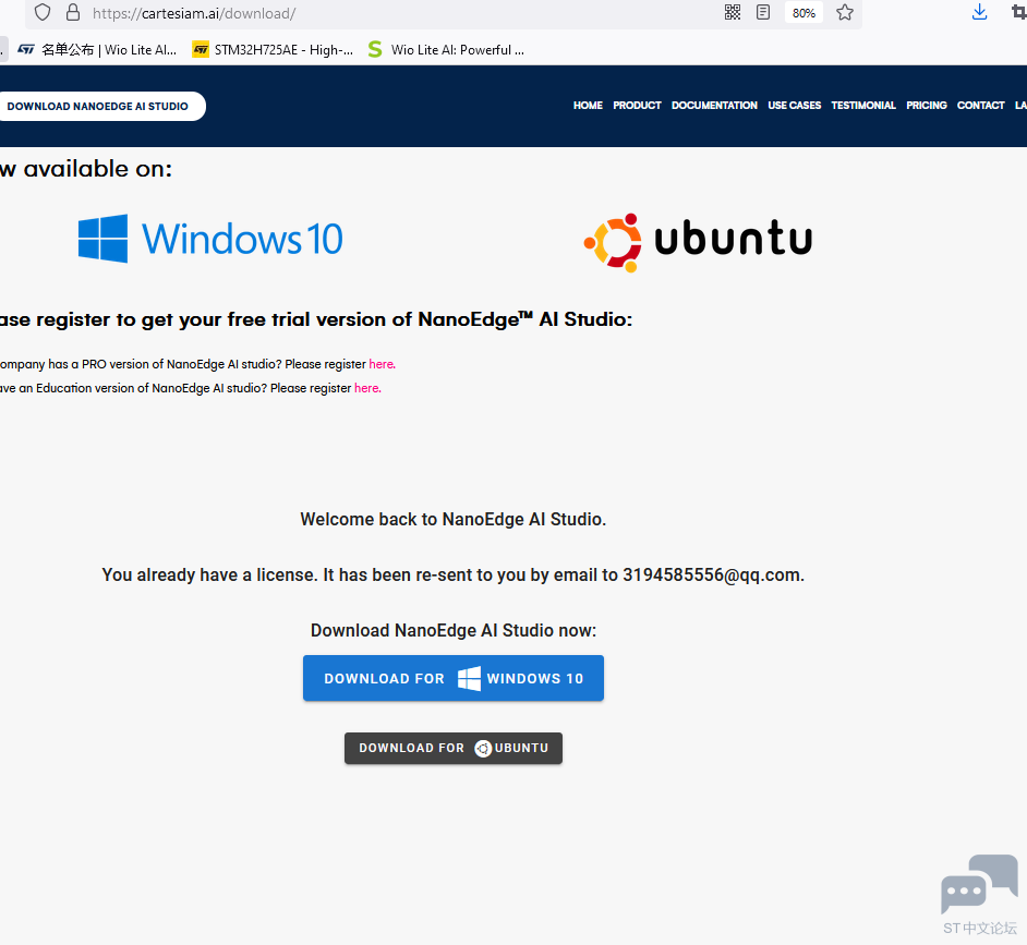

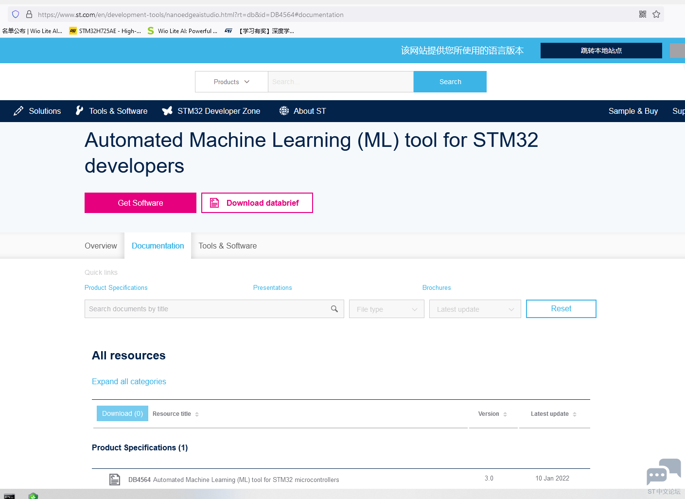

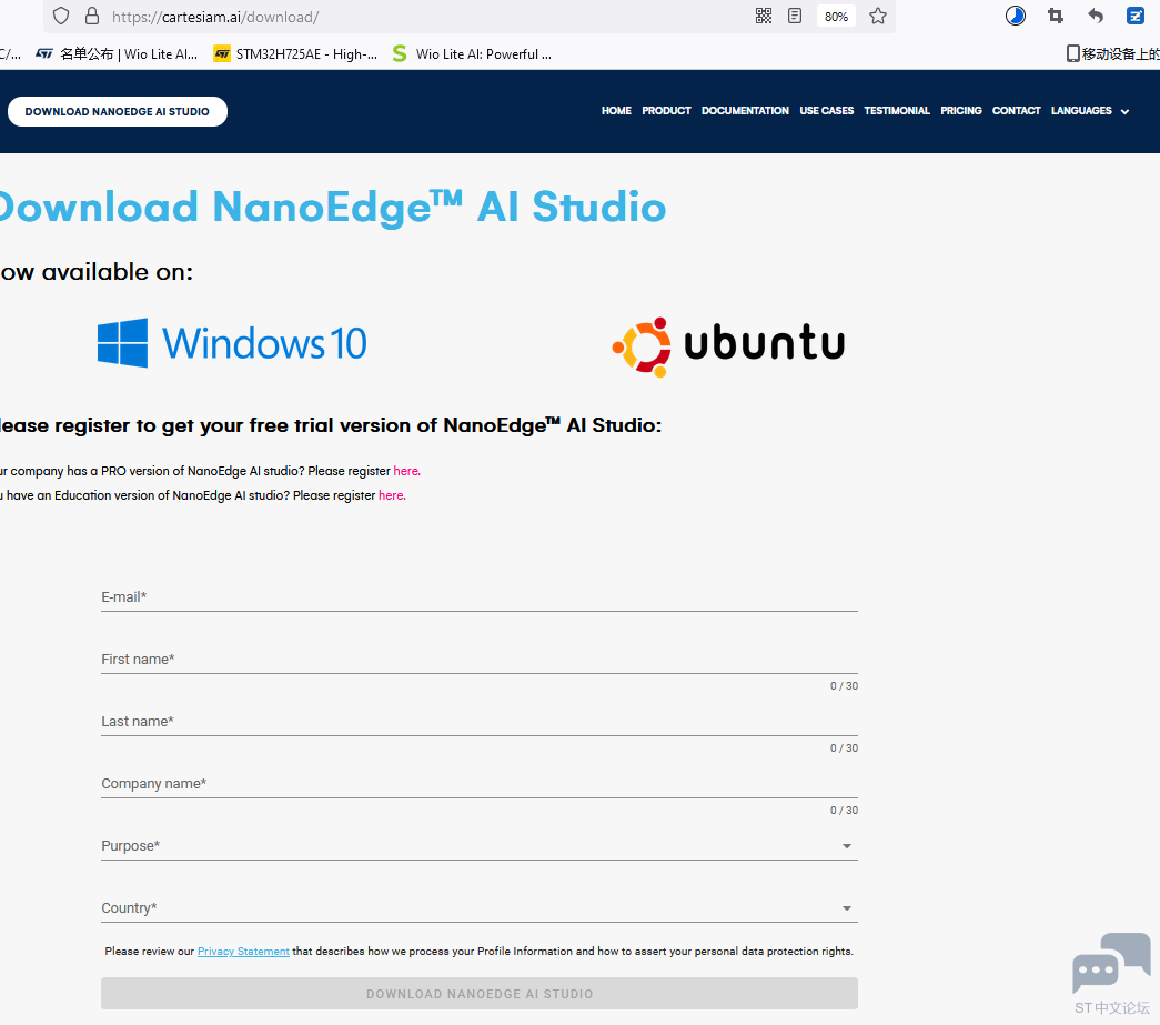

可以首先访问st官网的页面,
首先按照下图的网址进入下载网页,

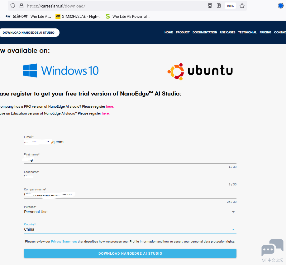

$ l+ T4 r: q! o0 ^4 j$ g
正确填写好数据后提交按钮高亮,就可以提交。并不需要专门注册,这里就提交成功,注册码会发到注册的邮箱。; Y. R6 u* D8 e+ `
: u1 Y8 {8 v5 ~& L$ y! S
随后会跳转到软件下载安装页面,/ A; ~* z4 l( P8 m: \5 c- `! v
1 M, b  i3 c/ @

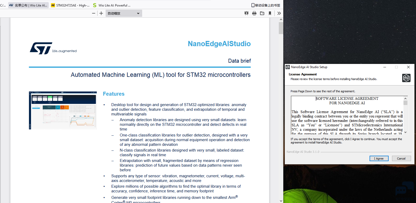

选择Windows10的版本下载,同时可以下载软件说明,同时了解以下基本的情况。
' p9 }) D8 P+ f. j0 r

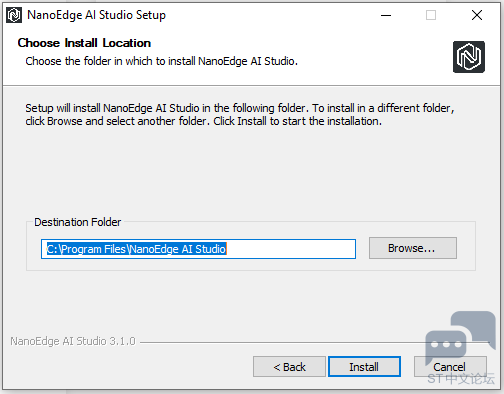

选择下载安装包开始安装,选择安装目录,
% H9 e; I4 J% d
7 ?* e7 |+ h1 D# E7 _
开始安装,

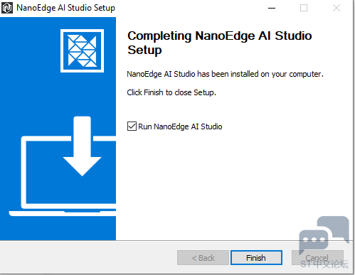

很快安装成功后
NanoAI_08.PNG * z* D) G$ q0 K) q1 B% |

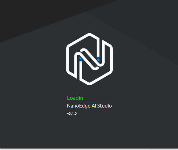

直接启动程序,

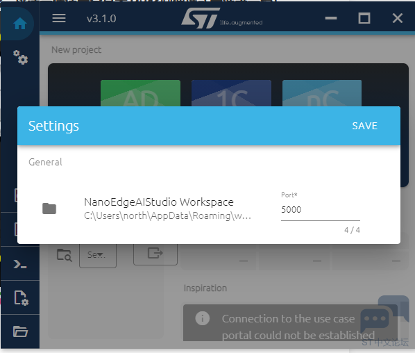

需要选择基本的设置,如工作目录,
9 x# j  z0 `2 C& A5 v. q

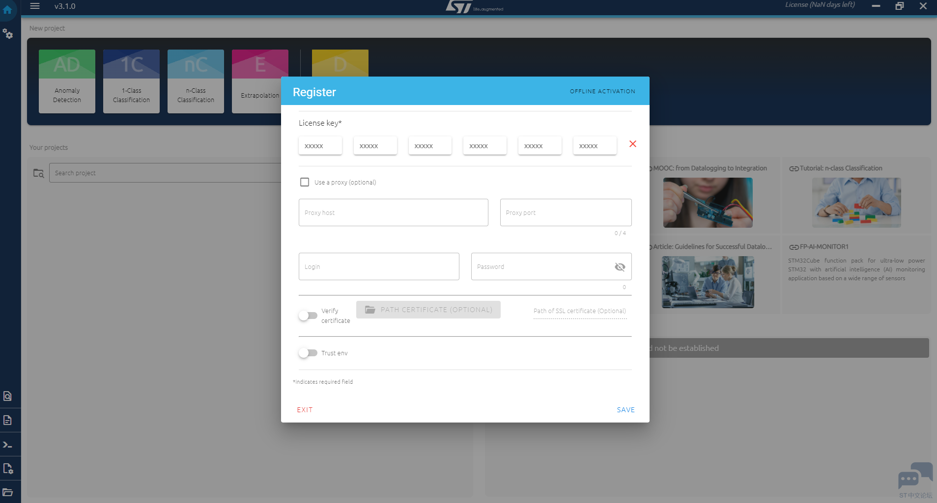

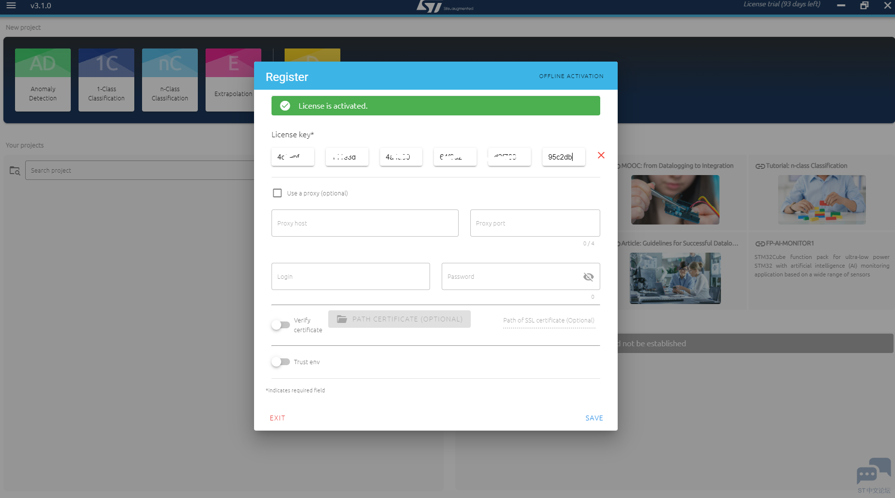

这时没有授权码是无法进入的,

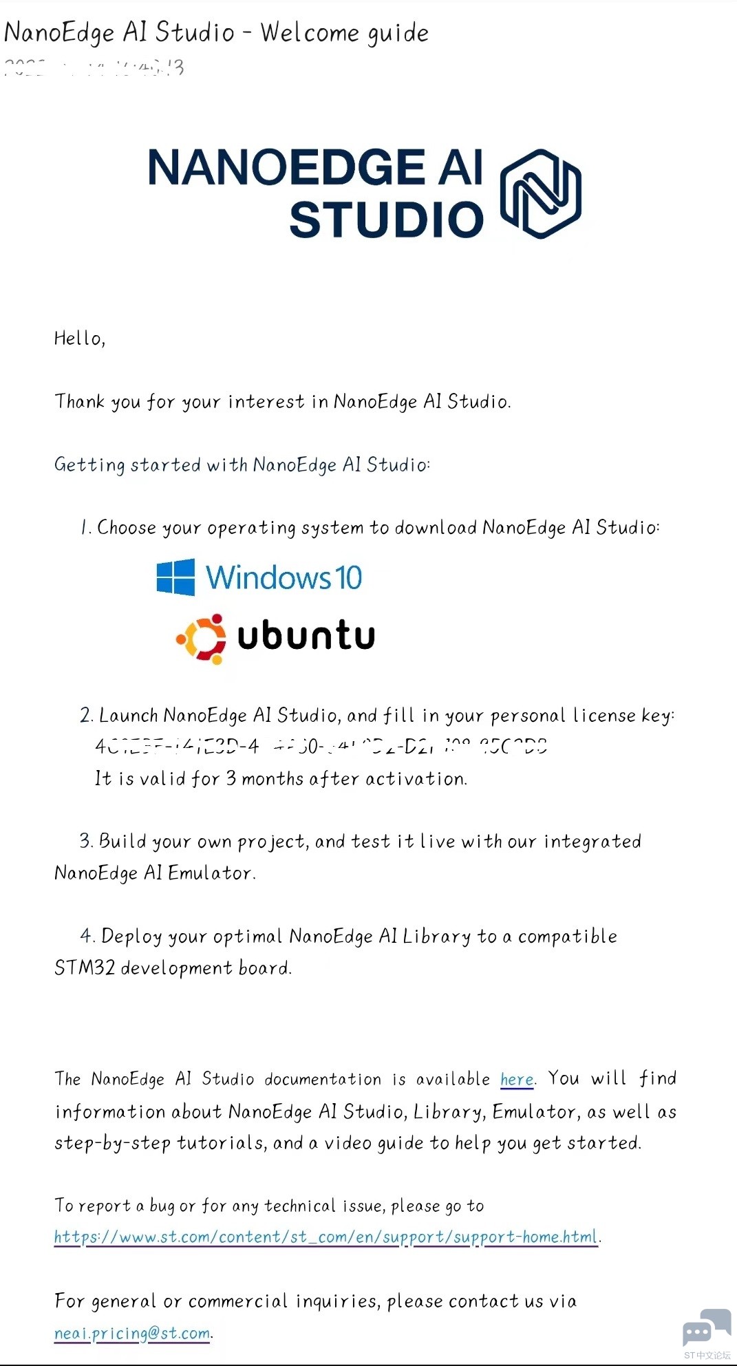

从收到的确认邮件中找到授权码
' A; D' {# g' m" i! r; S$ d
输入授权码,就自动识别并显示绿色高亮点,; P4 |- T* N' z) b
  G8 M. U# _' q" Q

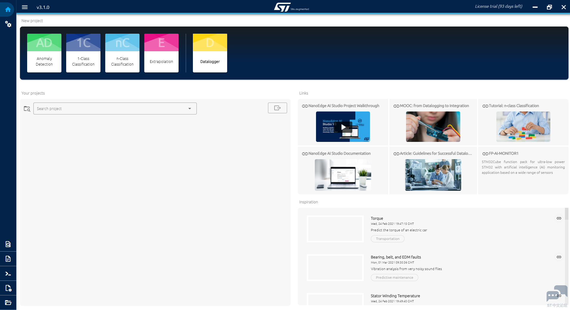

正式进入首页,0 m2 V# a! Q# G2 j- C
& G* B' f8 k9 H* |4 e& q/ Q

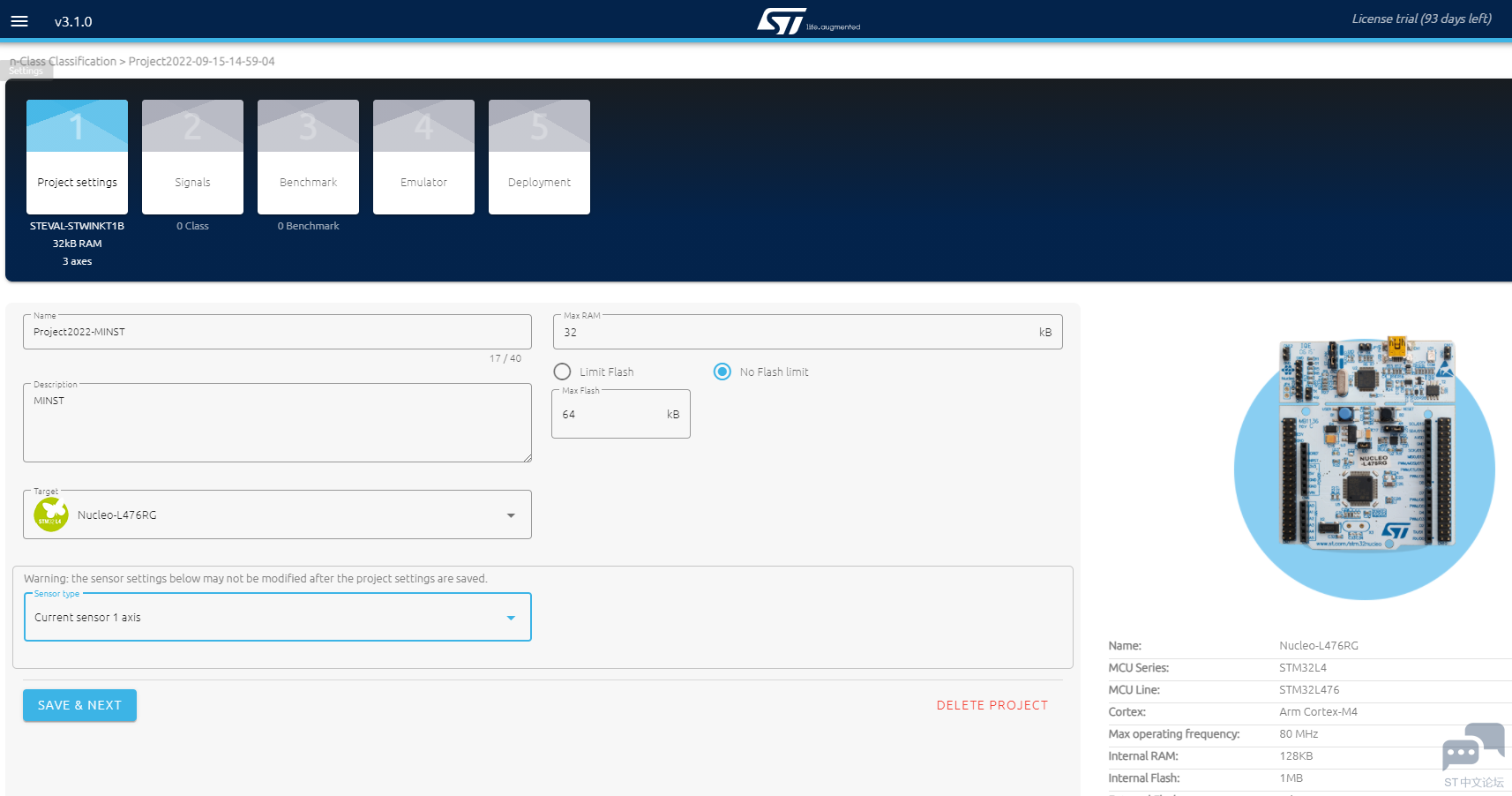

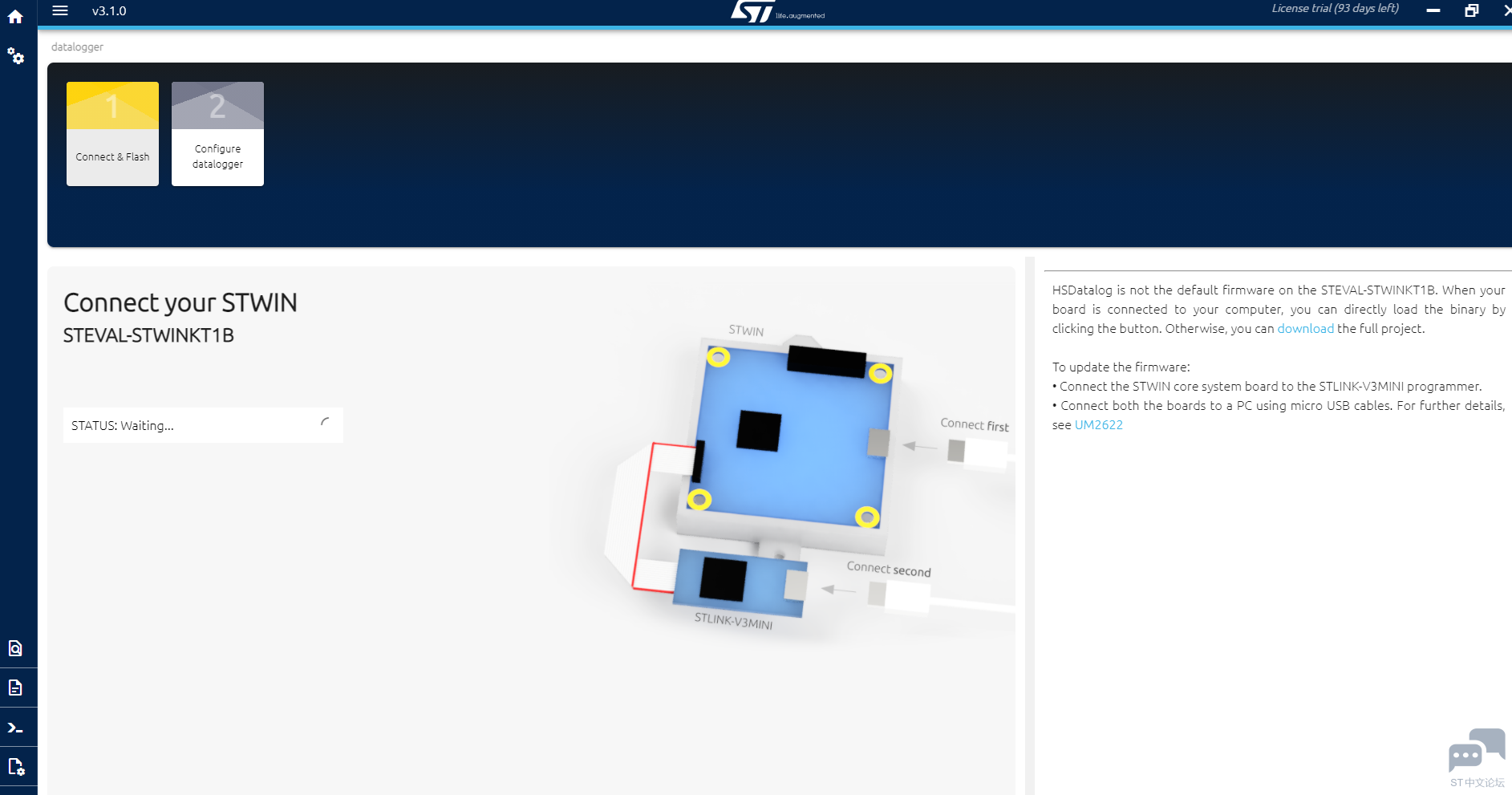

从最右侧的Data logger功能就可以进入到前面提到的新功能,只支持一种开发板
NanoAI_15.1.PNG   l. C, f9 t8 A7 a+ f6 S! R
这个可以支持所有的板载传感器数据采集和记录。
其他的功能可以逐个浏览,
& [$ x, h* F; Y! g, x9 [
0 G& J4 ~# g+ U# r$ U. F9 w! W

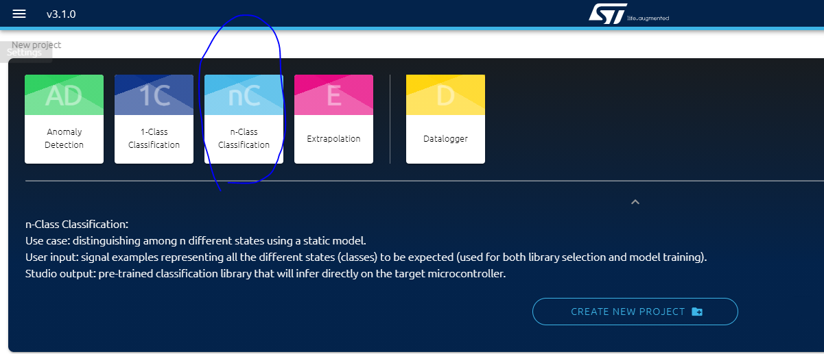

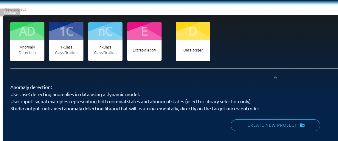

包括异常和分类等,
NanoAI_17.PNG ! d! e. J7 t1 M' x" {& o
直接在多分类项下启动创建新项目
# D8 e- }1 b5 d2 h: ?

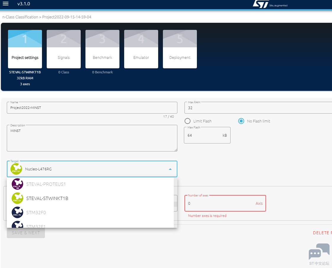

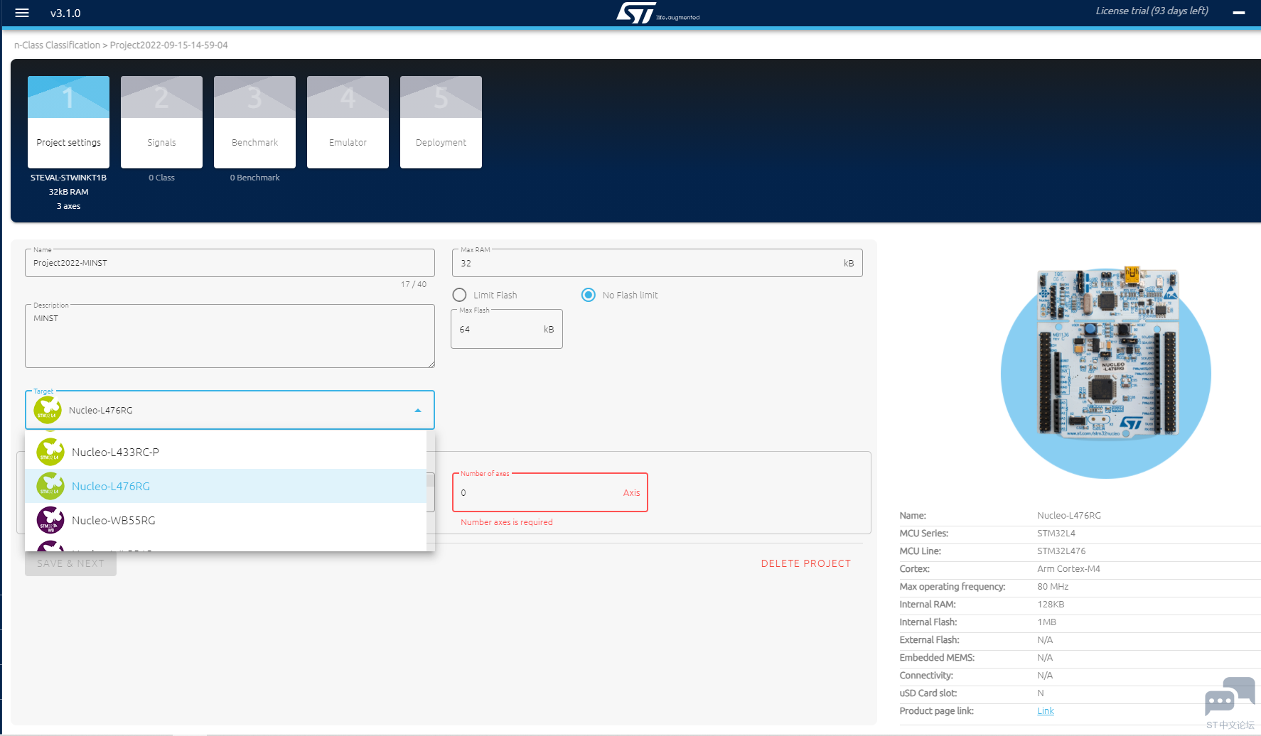

可以从选择的开发板中滚动选择适合的,
NanoAI_20.PNG   ^* |- O( P$ @1 |" I
目前还没有支持的显示为阴影,无法选中" p; i/ c5 Q& `. C1 G& k1 ?
( m+ J( t9 Z# r) l2 _* E! Q
最终选择最常见的Nucleo-L479( v# A8 _0 c) Q% N
; ]2 ~! q* j1 Z% x5 z* u- b, u

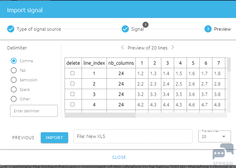

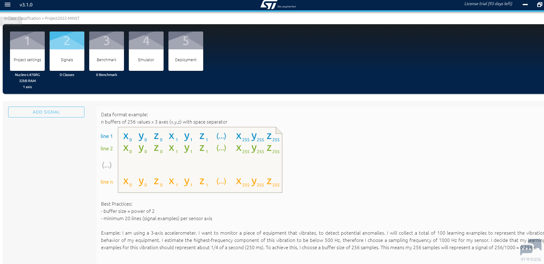

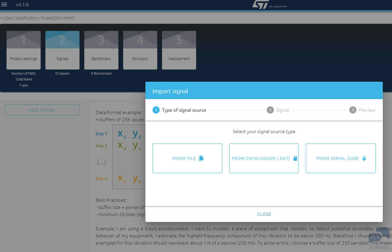

随后提示如何输入数据,需要建议的格式,可以用逗号等分隔符,用文本的方式导入
6 i# g1 G/ E# m0 u% x
这里还提供了多种选择,包括用data logger的DAT文件,以及直接从USB口进行数据采样& b$ R( P: _. P* O& G% z; _6 ^
6 G4 [, D& u! M! o; I
NanoAI_22.PNG & @# X) u$ q! u0 w7 w: ?9 l

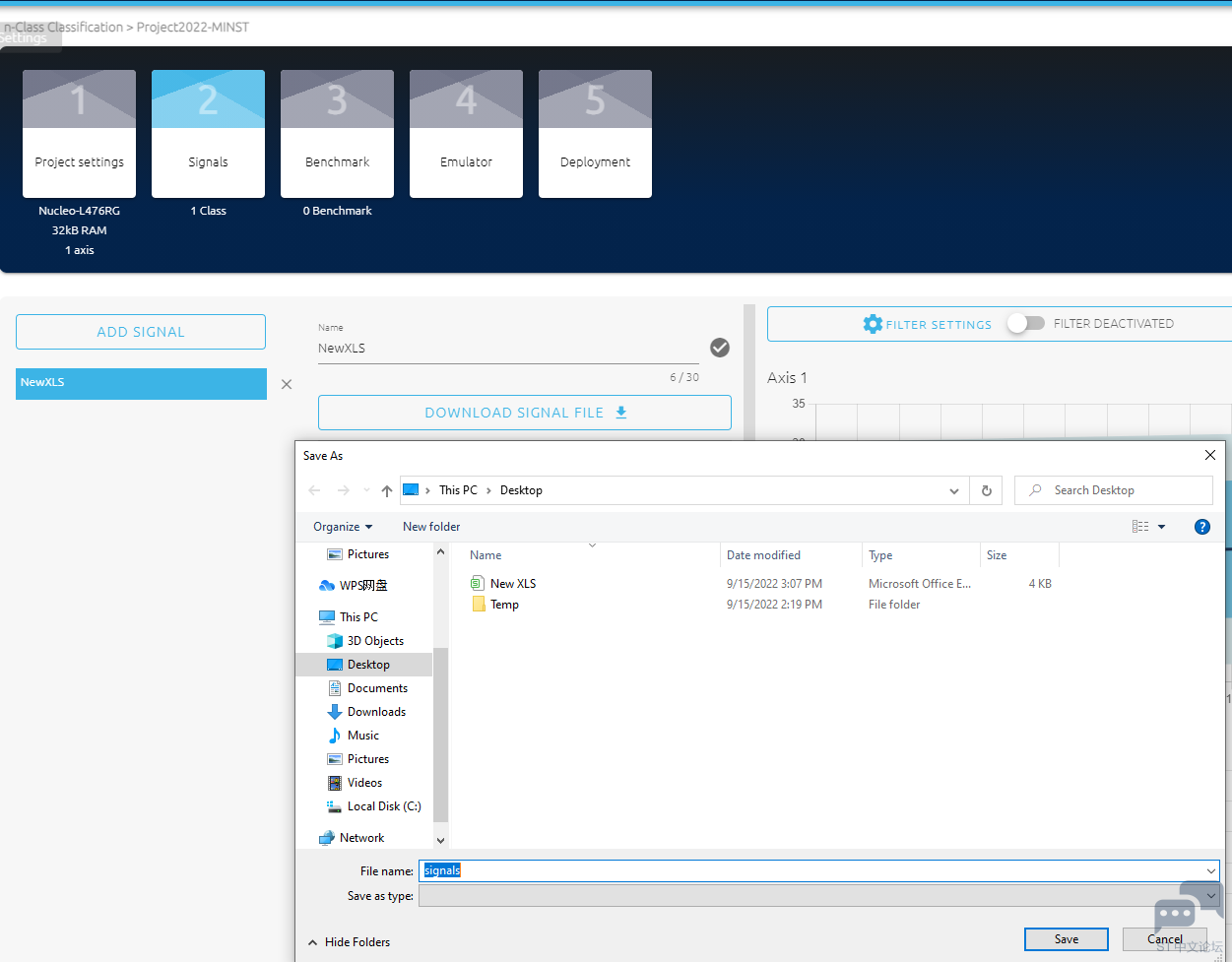

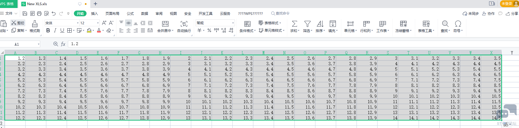

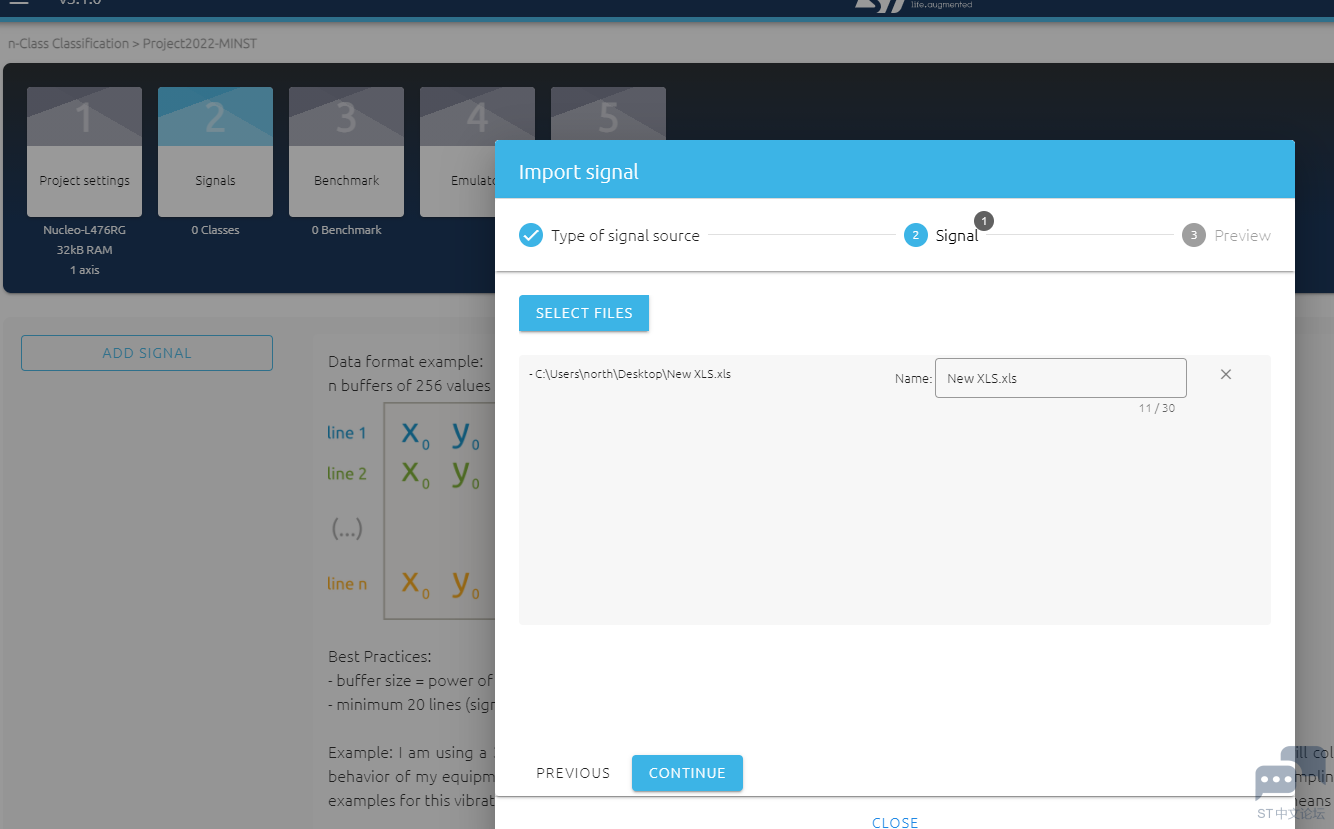

这里用带电子表格造一些数据,导出为csv格式
4 S5 ^3 z$ b& l7 |
直接导入xls表格,因为格式识别不正确,无法提取数据
3 z1 N- m/ c1 W" \7 D9 l
NanoAI_24.PNG # ^% \- t: }8 o* u+ z' P- U

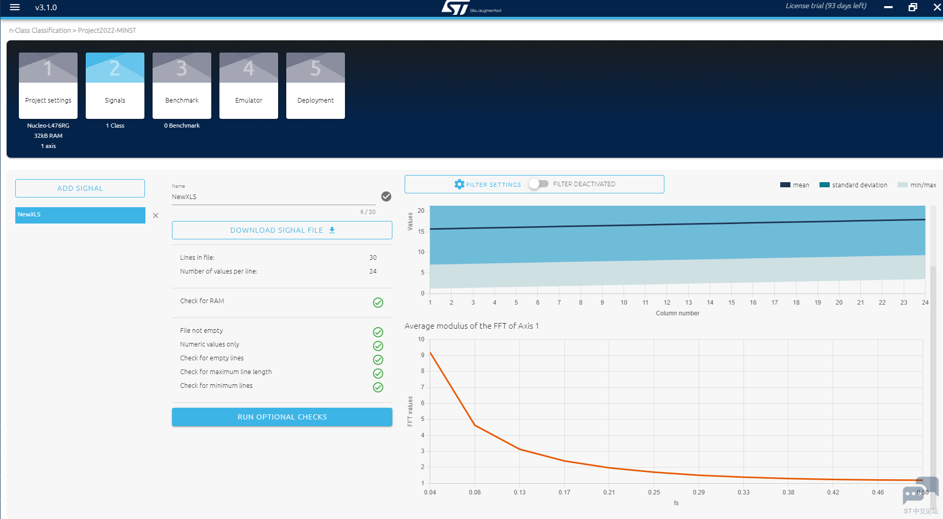

转换成csv就可以预览前20行的数据
# B# k/ _0 X! \! J( F9 f

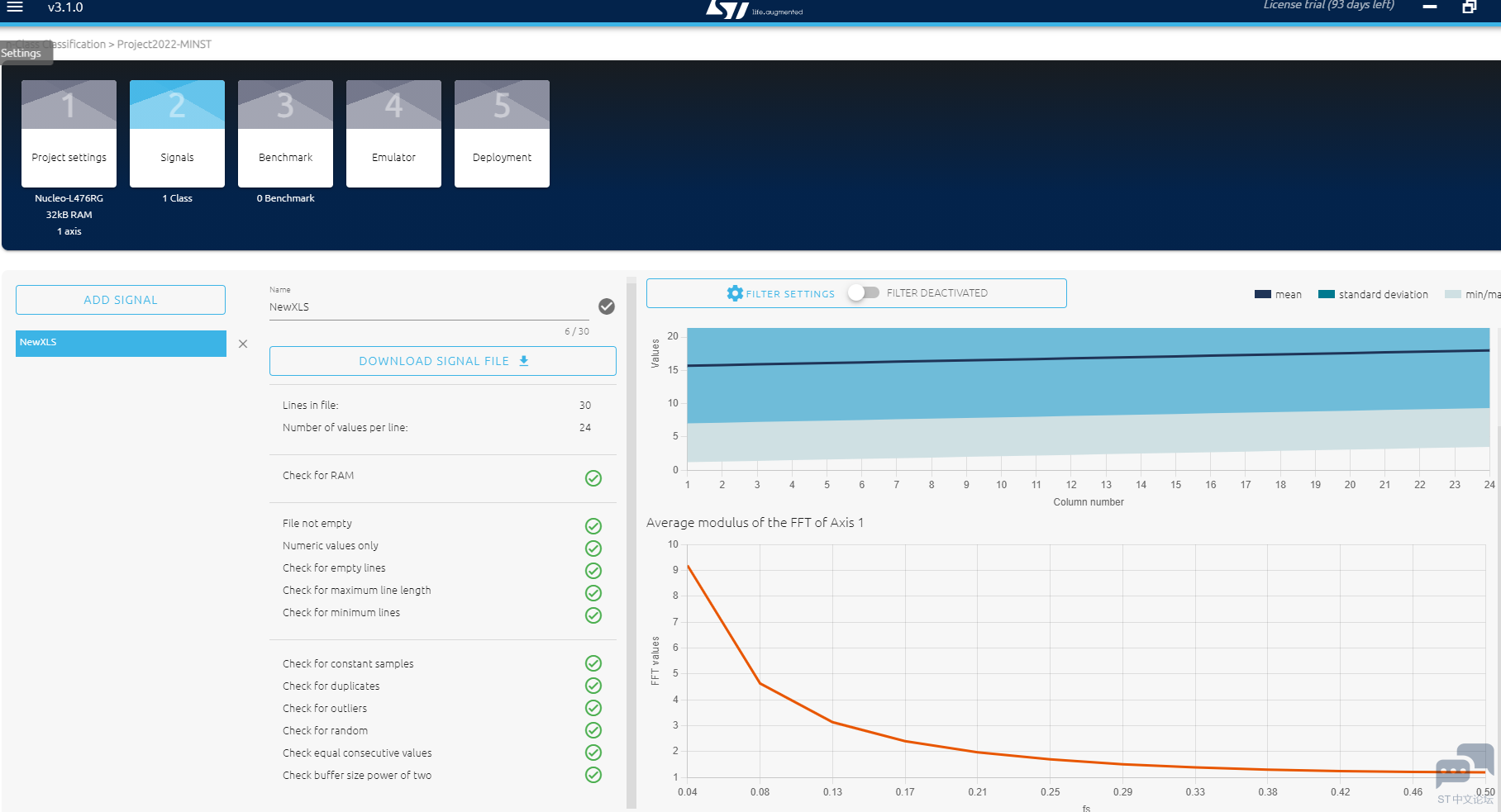

数据导入后,进行初步的分析,并用图形化,这个是用了傅里叶变换的FFT方法求方差和频谱,$ Q6 W* y( u' B
NanoAI_26.PNG & ^, i4 ?! K& z$ \* b/ k5 w7 W. h
可以进一步分析,这个是查重,筛选数据有效性的
5 U6 S0 `3 G1 W* j# l3 @
NanoAI_27.PNG " `' o7 K! J* {5 D9 G) A" H7 Y1 I

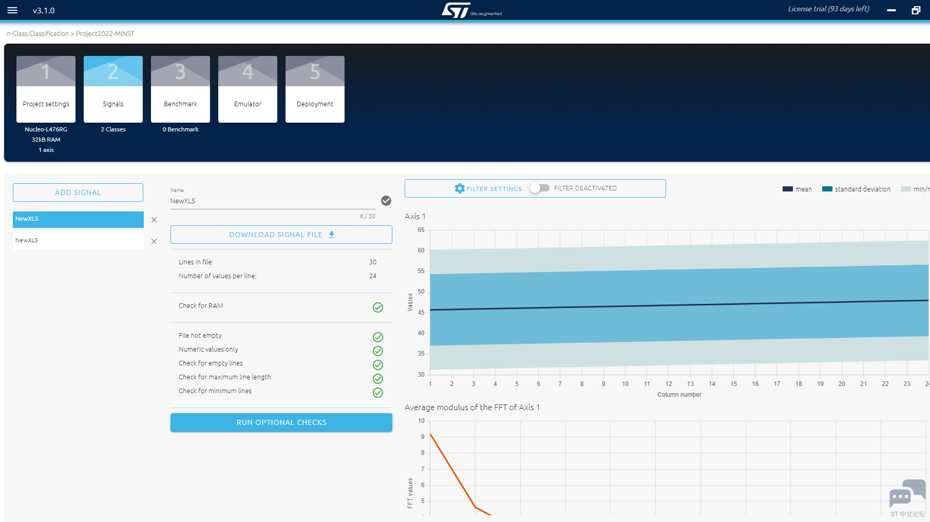

对应数据分析而已,一个是训练集,一个是验证集,因此需要2个数据源,这里也是按照这个来区分的,更多的数据源,也可以,可以自动分类
0 i- n5 {5 ]8 v: W6 Z
2 f( {$ t: Z7 z9 U* H+ [1 ~+ |6 b
这样就显示了两个数据源的显示,7 u4 K% _5 Y" ~4 f0 l+ H

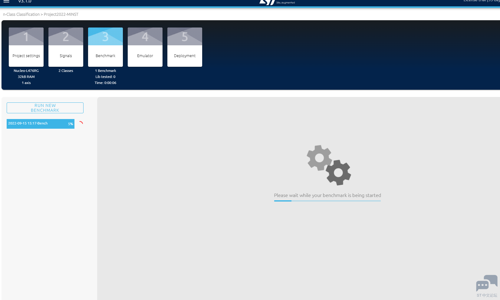

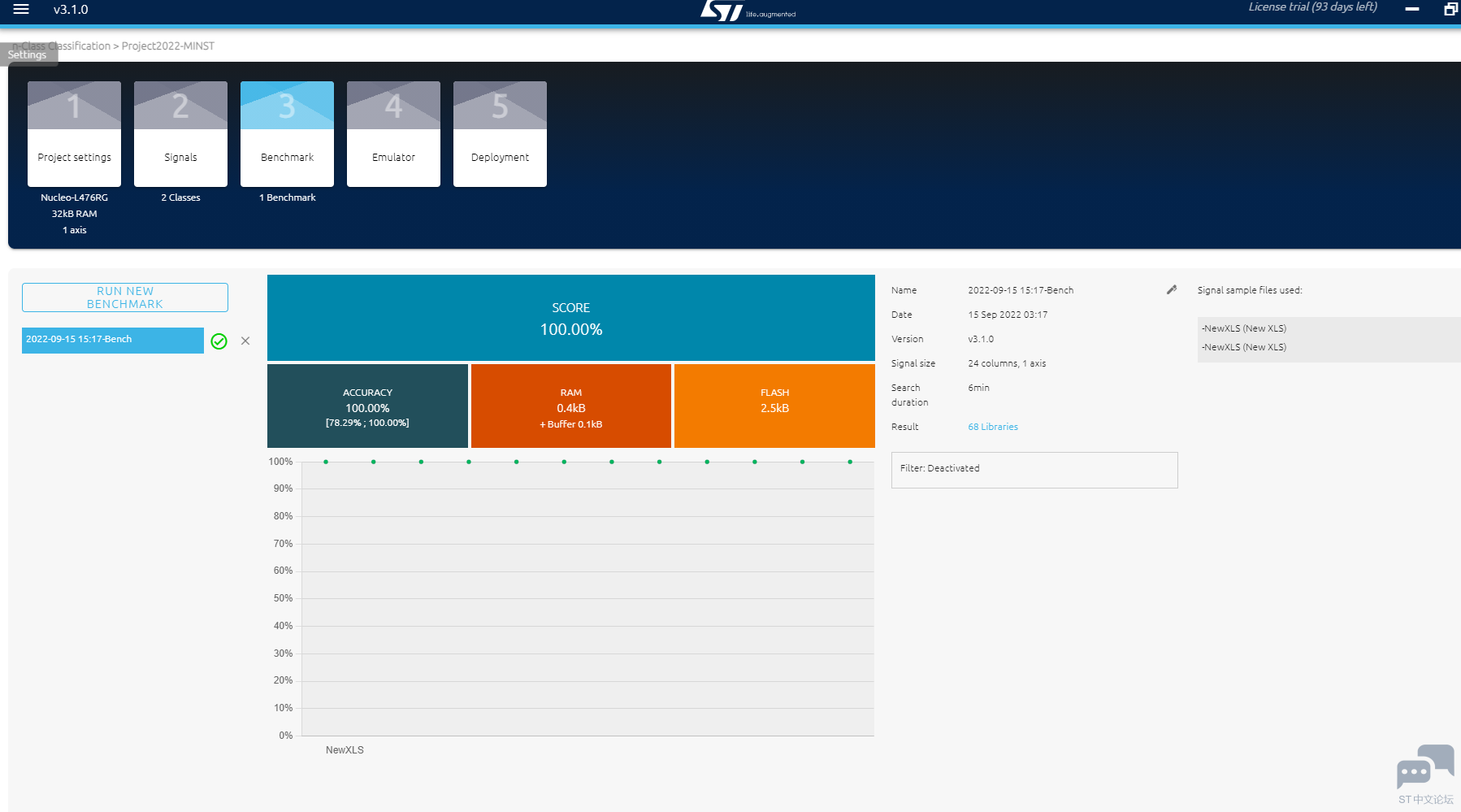

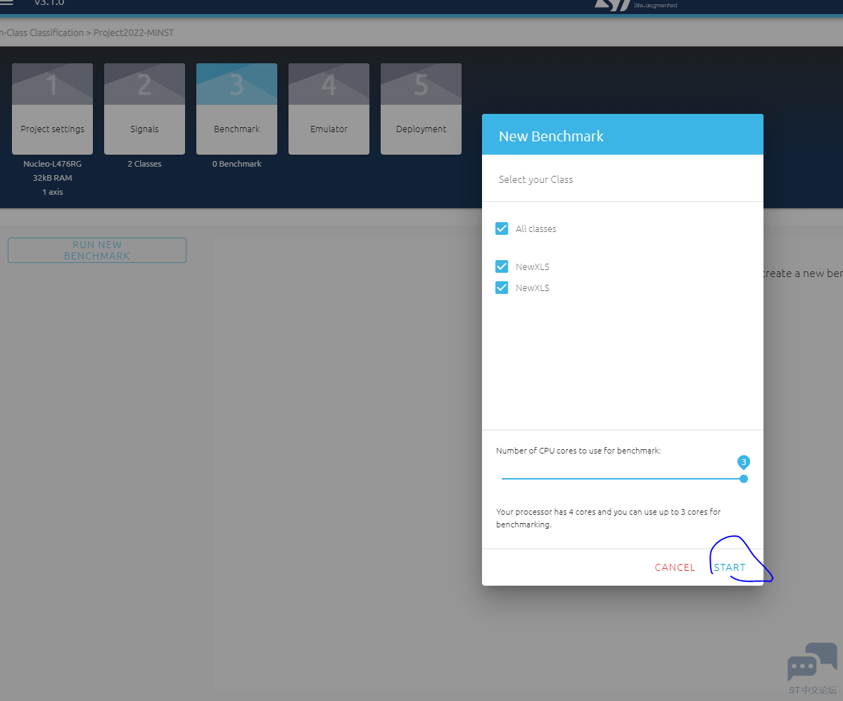

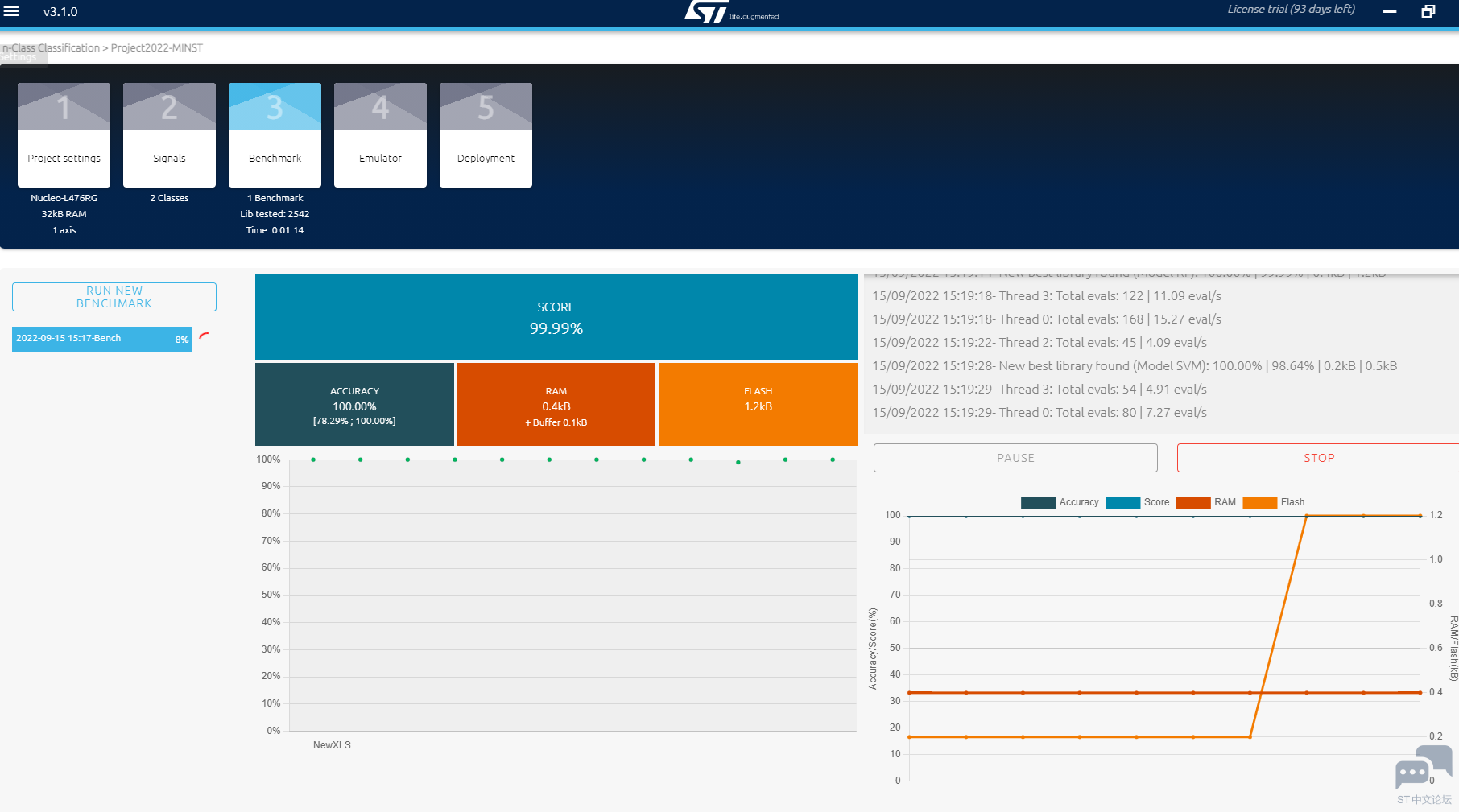

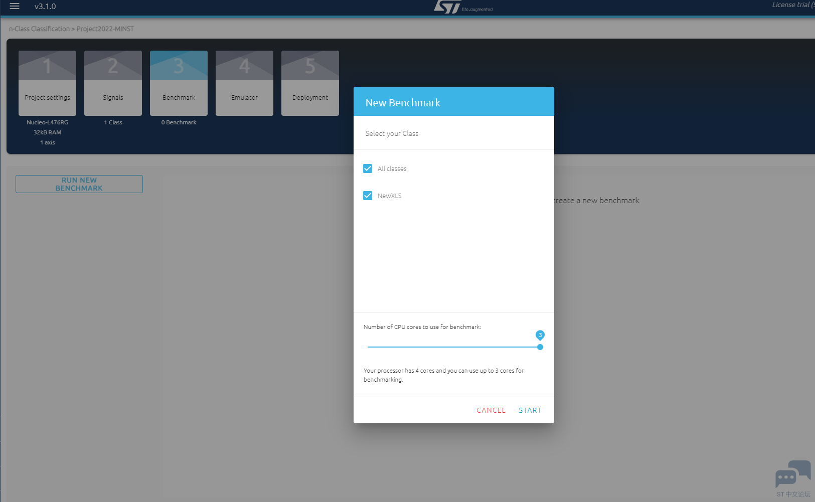

随后需要进行第三步benchmark的测试,取得基准值
# n5 ^! f9 F. n5 l, q
) H( b4 t) W% L
这个过程是依赖桌面机进行的训练,花费的时间长,巨大的数据需要更强大的计算能力,可以要算数十个小时,
) r6 v0 G6 Q, d
4 N- S" G5 q4 b/ E, c3 S
可以看到动态迭代的情况,因为这个数据简单,可以看到很快就收敛,精度100%,真正的数据是按照一个反函数的曲线,并且有波动。这个过程是巨大的计算机资源消耗过程,而且这个过程非常需要经验。
因此,这个过程挑战巨大,AI攻城狮往往自称炼金师,及时说这个过程有很多玄学的地方,经验和运气同样重要。
没有这个工具,就需要手动炼金,现在这个软件,实现了数据导入和训练的自动化,和可视化,这部分就是这个软件最核心和有价值的部分。. w6 [% C! g& W9 f% W& e' u! ~
% w( h* D' A7 ?& d
本例中有限的数据也提供了半个小时的时间,现在全部完成了8 i/ h% _- d; c0 T' c

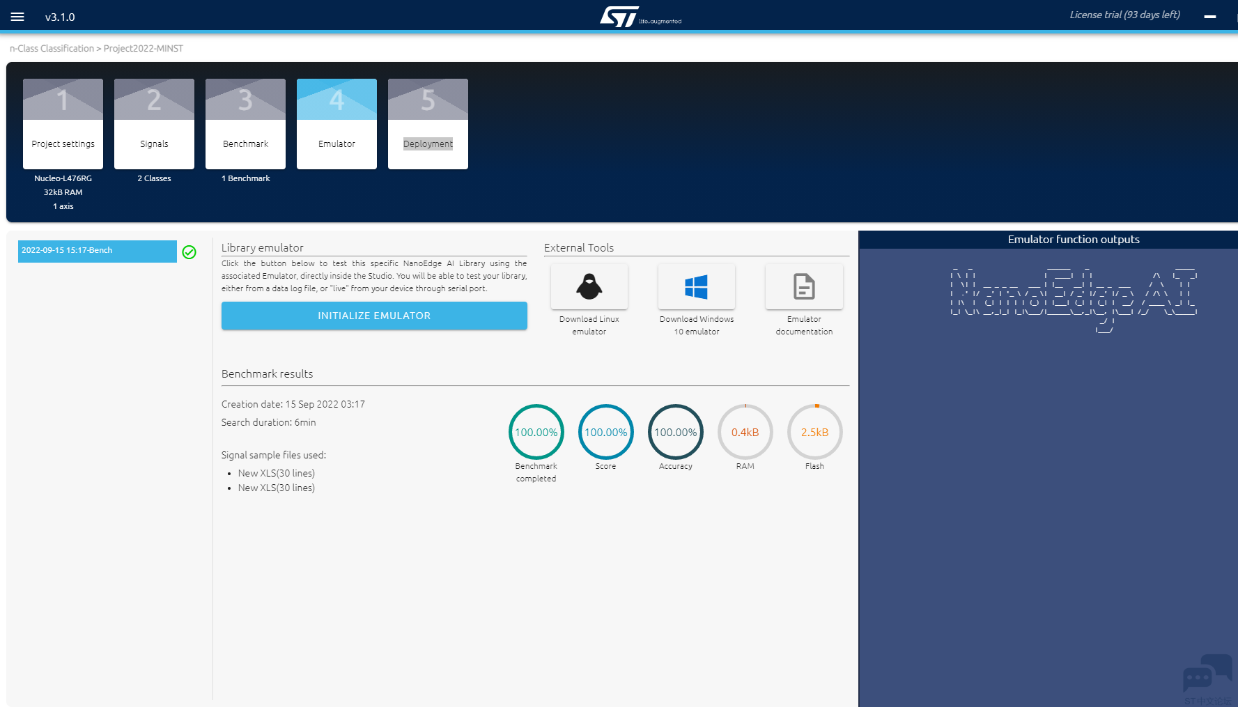

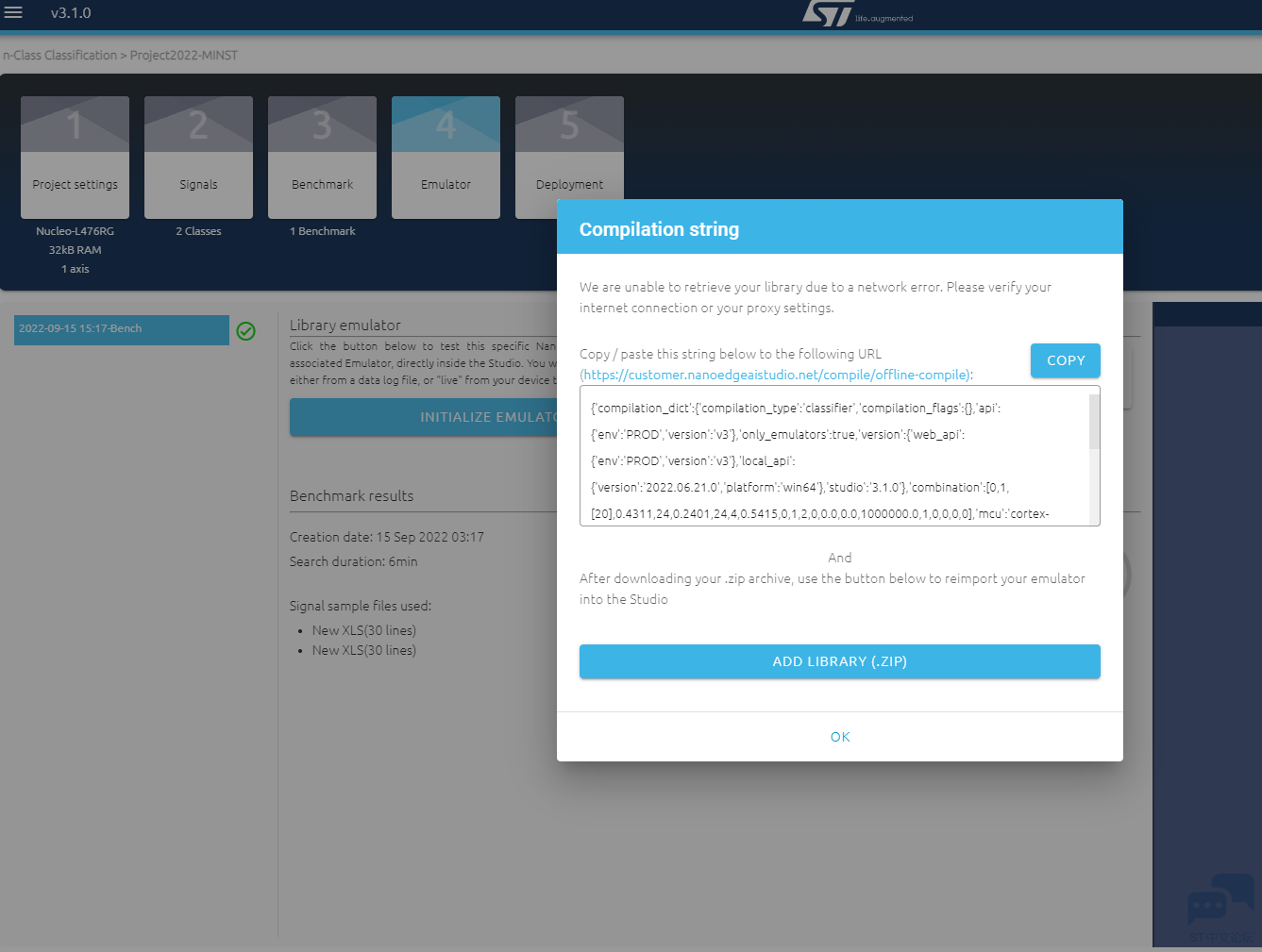

下一步是模拟的过程,这个也是一个亮点
,在反复的调试过程中,都加载到硬件中,基于失效数据和失效模型的测试和硬件问题混在一起,更能难调试。而这个功能,假定在虚拟机上执行,极大提高了深度学习软件的开发效率。

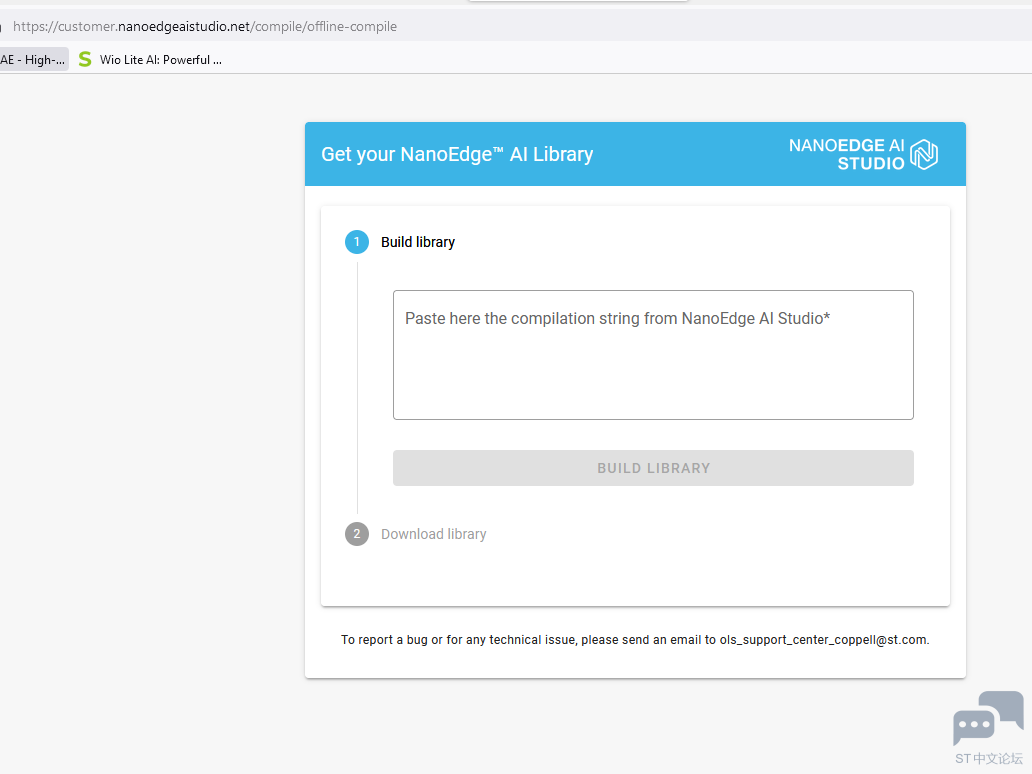

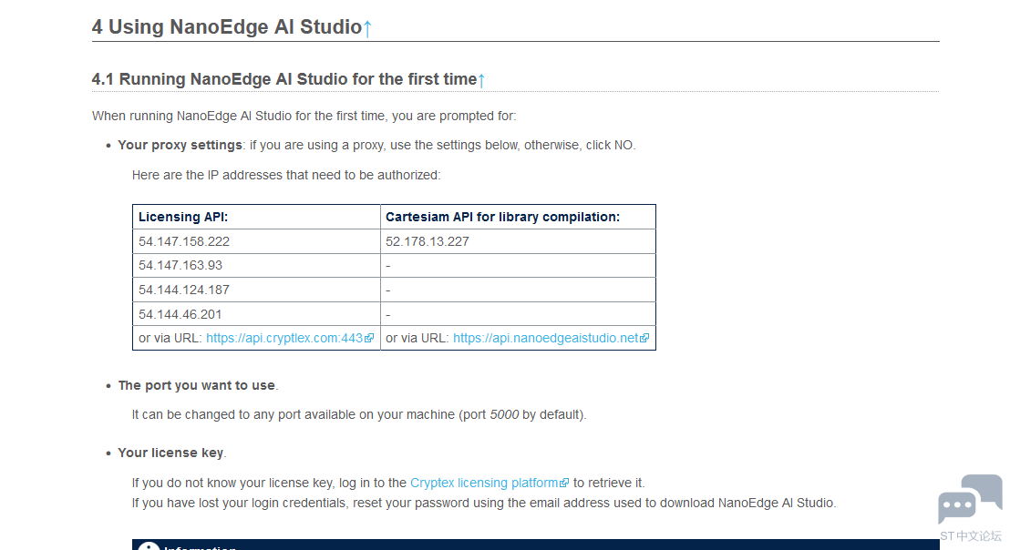

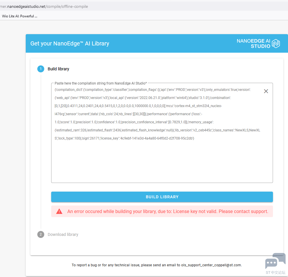

在这个过程中,因为无法访问远程服务器的认证和授权,不能生产库文件。这个页面就是提示操作方法,把关键的数据,这时json格式的,复制下来,
然后粘贴在验证网站上的对应位置,云端计算结果,并生产zip格式的库文件。
) z( S" z* W, a, q
比较可惜的是我所用的计算机在防火墙保护下很多端口是封闭的,所以不能随意访问未授权的远端服务器,所以,远程服务器无法访问并验证我的本地授权码,提示搞不成。这个过程虽然不够完美,但是,也用故障的方式,提醒大家注意网络安全,使用正版软件,如果能够提供效能提高和安全保证,这样的人工智能开发使用费应该是有所值的。* b. m5 v( Z) n1 @$ m
如果购买了授权码,再配置页面,需要选择合适的代理服务器,这里也提供了IP地址

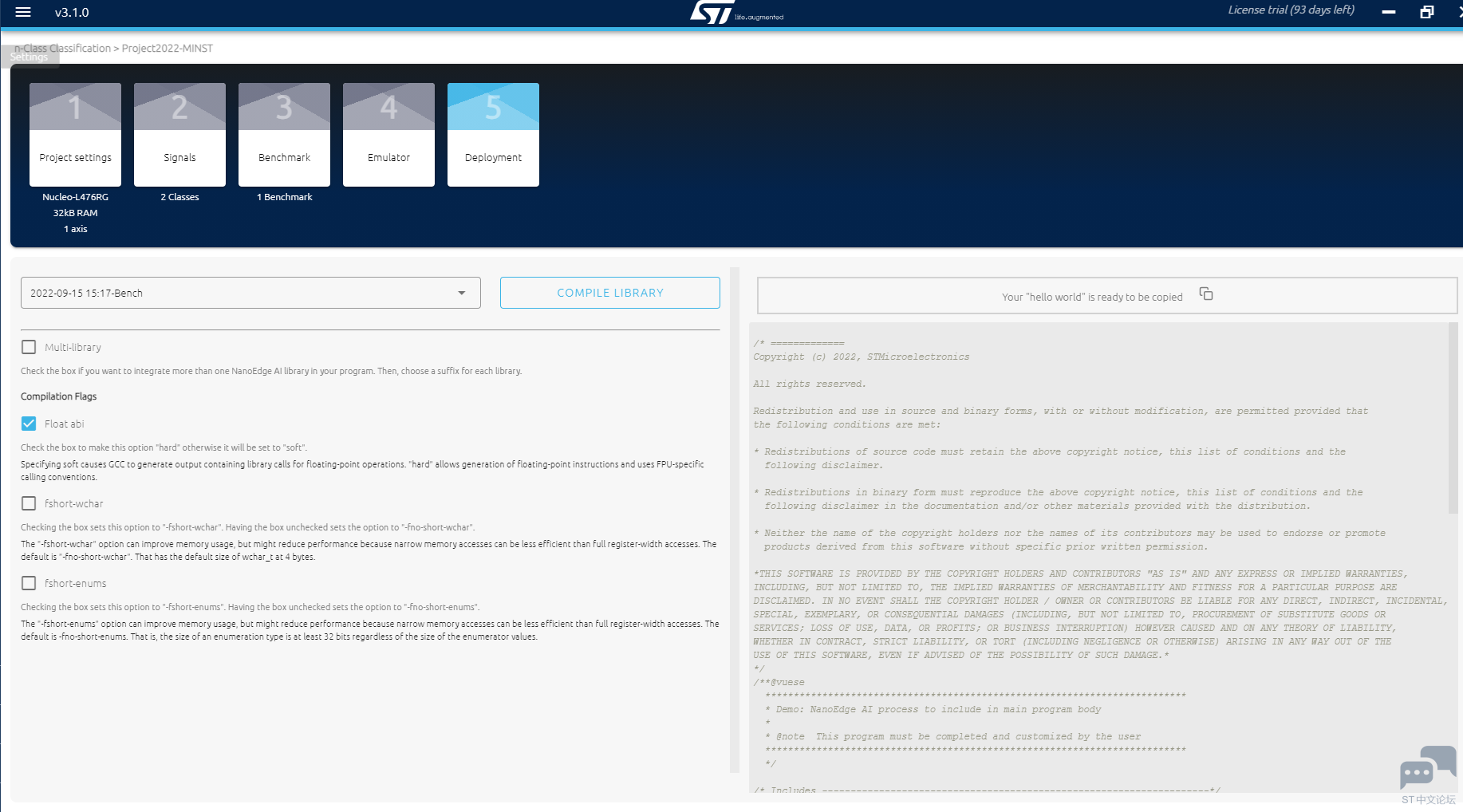

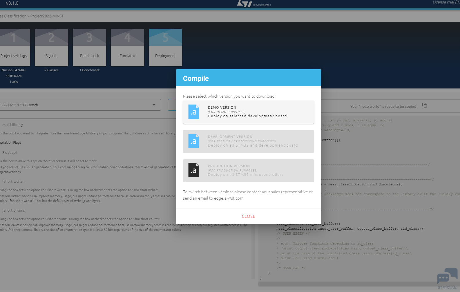

最后一步就是部署阶段
3 {# c7 M! K* {% O- V

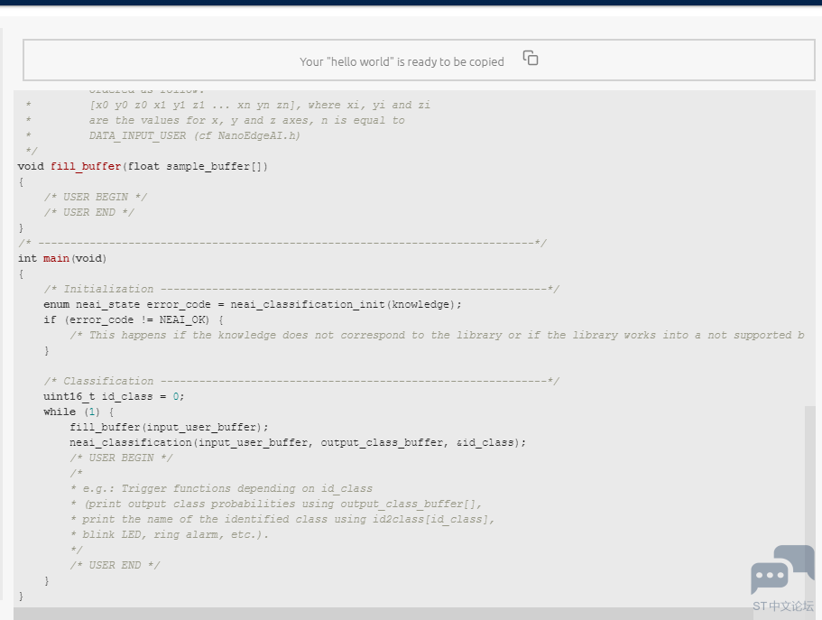

这里选择适合的库模型,生成模型,并下载后嵌入到程序代码中,这里分为演示用,调试用和生产用,代码需要正确地授权,才能使用,应该不同阶段的价格差别很大的。
, C+ }$ T  ~2 c. s
部署的过程提供了一个简易的hello范例代码
5 X3 h6 k0 v7 O
NanoAI_41.PNG + g5 x+ Y" M; T8 Z% P2 Q. e
这样就形成了完整的开发链条。
