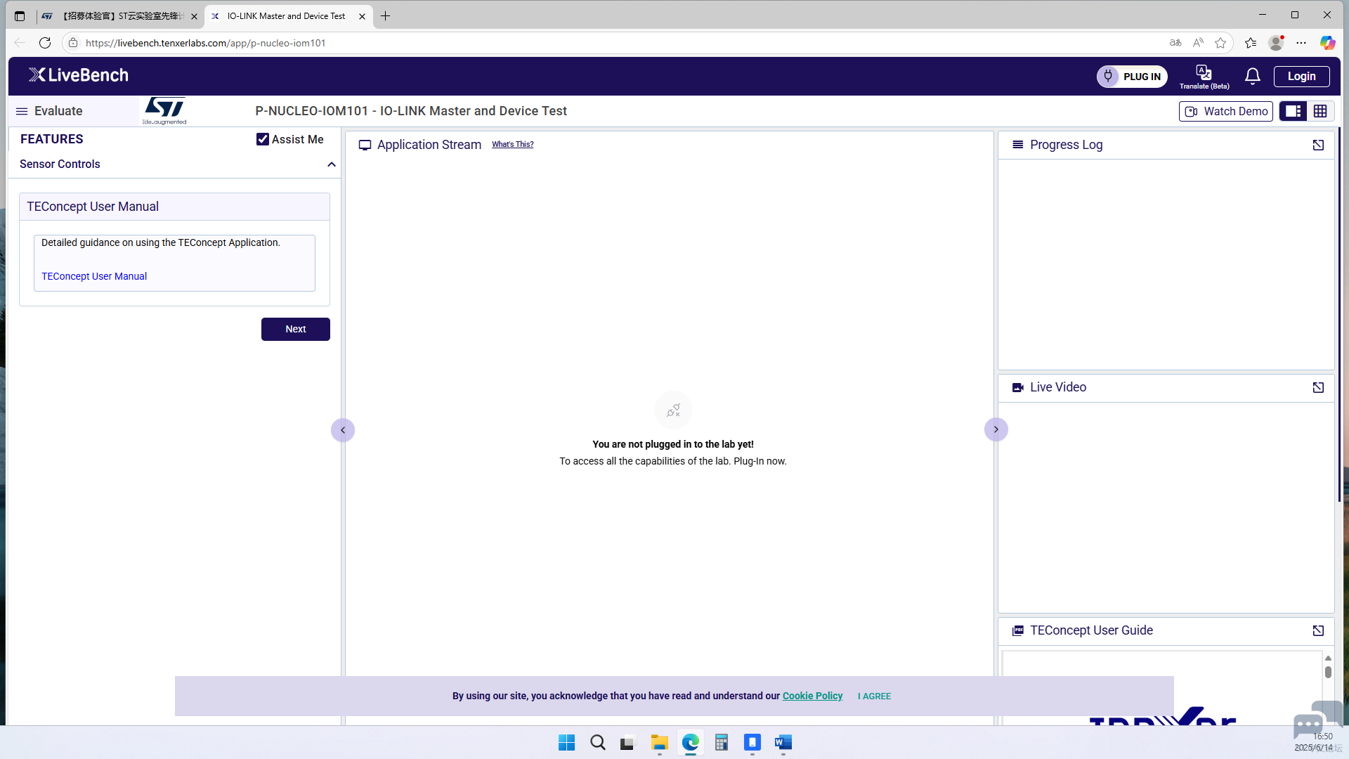

0 p, f0 \; s6 @: w1 f) Y5 k) D     下面开始操作体验,首先进入主页,登录账号。IO-Link Master
" T% {3 `3 v: ^3 Q+ {; K, R. a! ^         1.png / f& O  b. s) Z

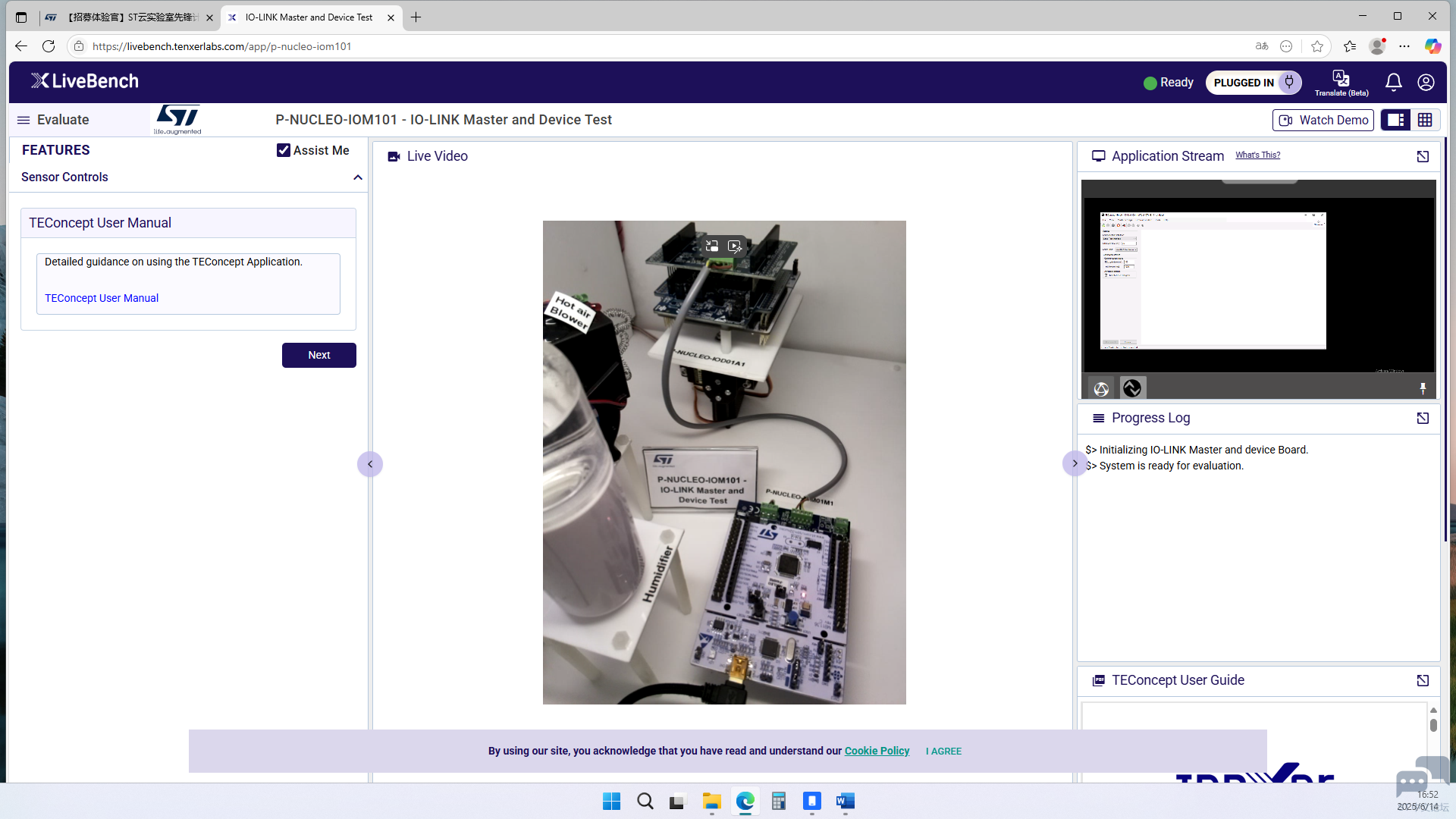

       登录成功后,界面左侧可以看到操作手册,右侧则有开发套件的视频监控窗口、IO-Link上位机操作面板、日志窗口等,可以将任一窗口显示到界面中央甚至全屏显示。) z) {* t8 V  ^3 |: F2 A

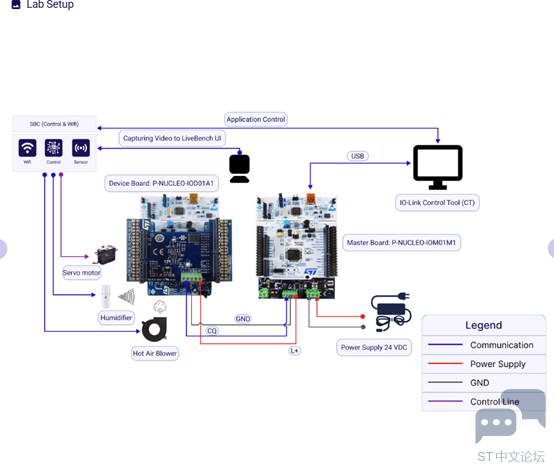

     本次的P-NUCLEO-IOM101套件实验框图如下,从框图可以看到,该套件能够进行诸如温湿度传感器等的读取、控制电机运行、可以用鼓风器吹热气,加湿器改变环境湿度。" R. [" \; I$ @% N8 [/ q; B

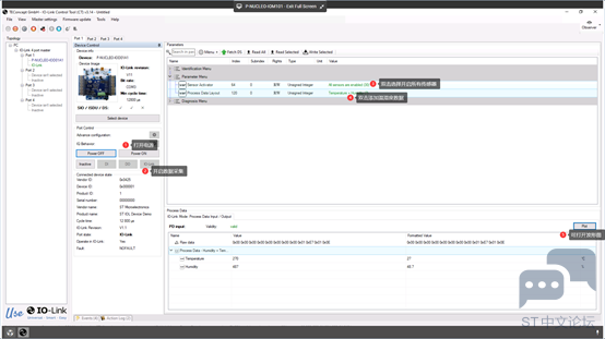

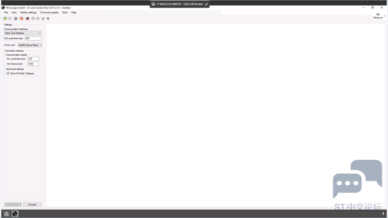

6 g4 s! ^2 O- y: C; s5 t      打开上位机软件,全屏进行操作。4 Y: N' r, h" X2 C/ o" K4 P( E8 N0 I

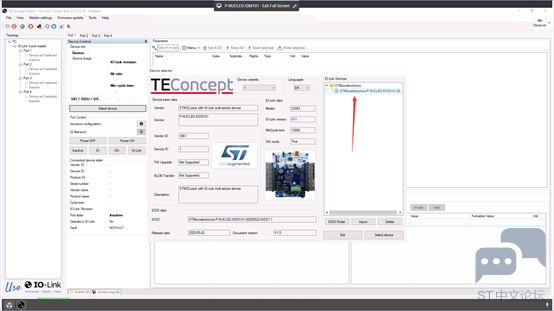

* J1 j: B  b! s# z3 ?& z. @% I     左侧选择串口后连接设备,在弹出的窗口中选择开发套件,会自动填充套件信息
* _( W0 e( t! |" I$ i# I( W      5.png 、0 Y9 H0 v- X9 O. W2 ~/ n9 D

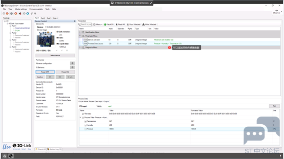

     按如下的几步操作就可以实时采集信息了1 F/ U! o! D6 D
      6.png 9 x* G& g& o" k6 S3 {7 P* j" d
     板载传感器不局限于温湿度,也可以添加气压计2 d5 o2 @$ Q; k- ]. C

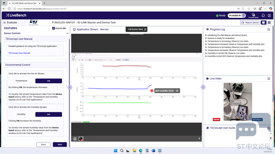

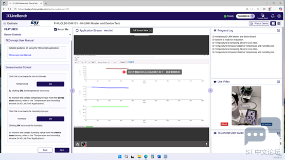

  \: w# w% T, J# M' {  J    回到主界面,环境控制选项,开启鼓风机吹吹热气,可以看得到温度曲线发生了变化,温度有一定升高,此时的湿度略微下降。
+ \' e* G1 s# s) q3 R/ z) k6 a    8.png
+ }) Z: u5 g' a6 {0 z3 j/ u   开启加湿器,则湿度的变化是比较明显的
8 \. k: a) V3 W. s    9.png 2 |$ J  R# k" X5 H' K

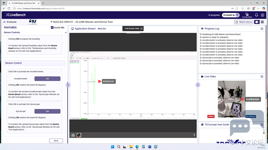

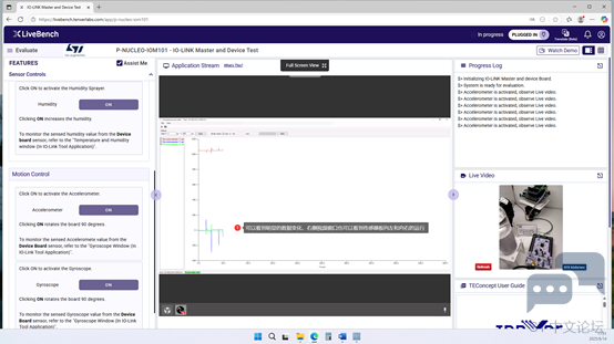

   有了这一套操作,下面体验加速度计和陀螺仪也就顺利多了。   通过电机运动可以观察到数据的实时变化) Y5 y( z0 I, M0 J; G
    11.png - U8 M+ I$ }1 D. T. x2 _$ a& }1 v; N
   再切换数据显示到陀螺仪,此时的改变是对传感器板进行倾倒。依旧能够看到实时变化的传感器数据。& u' H% r% S& w. U1 {* p
