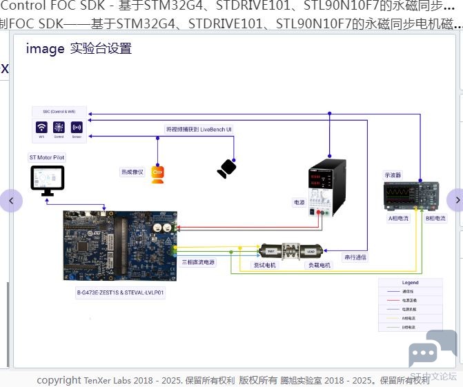

作为一名嵌入式爱好者,平时搞电机驱动总得折腾本地环境,这次云端直达,真的解放双手!下面分享我的远程调试体验,纯干货,欢迎大佬们指点~ 先说说为什么选这个套件 这个套件是针对永磁同步电机(PMSM)的FOC(磁场定向控制)驱动方案,核心基于STM32G4微控制器 + STDRIVE101驱动器 + STL90N10F7功率模块。
亮点在于:无传感器FOC控制:用STM32G4的MCSDK驱动库实现,算法稳如老狗,支持3.5A持续电流,适合小型工业电机或无人机应用。
双电机耦合设计,一个电机当负载,一个当被测,模拟真实场景,调试时超方便。

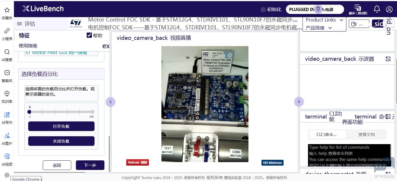

登录&启动:
打开ST云实验室(浏览器直达,官网链接超简单),选“电机控制”分类,点进“STM32G4+STDRIVE101评估板”。
实物图.JPG 界面加载完,虚拟评估板就出来了:STM32G4核心板、STDRIVE101驱动模块、双PMSM电机模型全齐。云端预载了MCSDK库和示例代码。FOC算法基线。

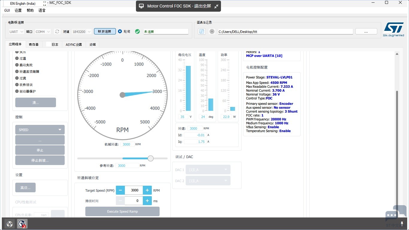

配置参数&编译:
用内置STM32CubeIDE编辑器,打开默认项目。调了下电机参数:极对数=4,额定转速=3000RPM,电流限=3A。
21.jpg 云端编译超快,一键烧录到虚拟硬件。支持热重载,改个PID参数不用重启。视频展示现场运行实况。

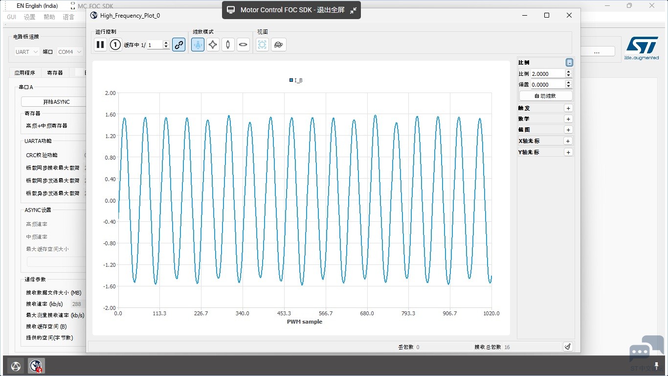

实时调试&波形分析:

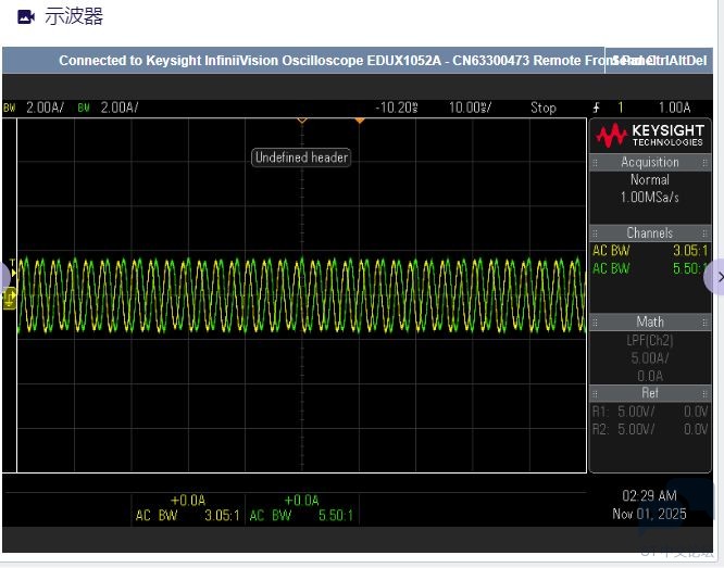

启动FOC控制,电机模型响应即时!用云端示波器看三相电流、转子位置角、dq轴电流波形——无传感器估测误差<2°,效率高达95%以上。

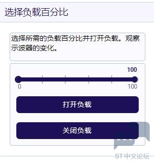

试了负载突变:模拟一个电机加速到3000RPM,另一个拖拽,观察FOC自适应。云端有内置故障注入,帮我快速验证保护机制。
观察电流相应变大
加负载前
加负载后
亮点时刻:集成STL90N10F7的智能功率模块,云端模拟了热管理和短路保护,波形显示EMI抑制超棒(<CISPR 25标准)。
多个测试点参数波形可以自定义显示
