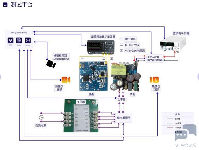

作为一名嵌入式工程师,我通过ST云实验室(ST Cloud Lab)参与了本次活动,零门槛体验了电源能源套件——STDES-VIPGAN65F。
4 d; U' v7 |4 P# C- z" i: n, M 测试平台.JPG # ~  B  g; h) h/ e; C5 S; D  m
这是一款基于VIPERGaN65和SRK1004的高效USB PD 3.0适配器参考设计,支持准谐振反激拓扑,适用于消费电子和工业电源场景。

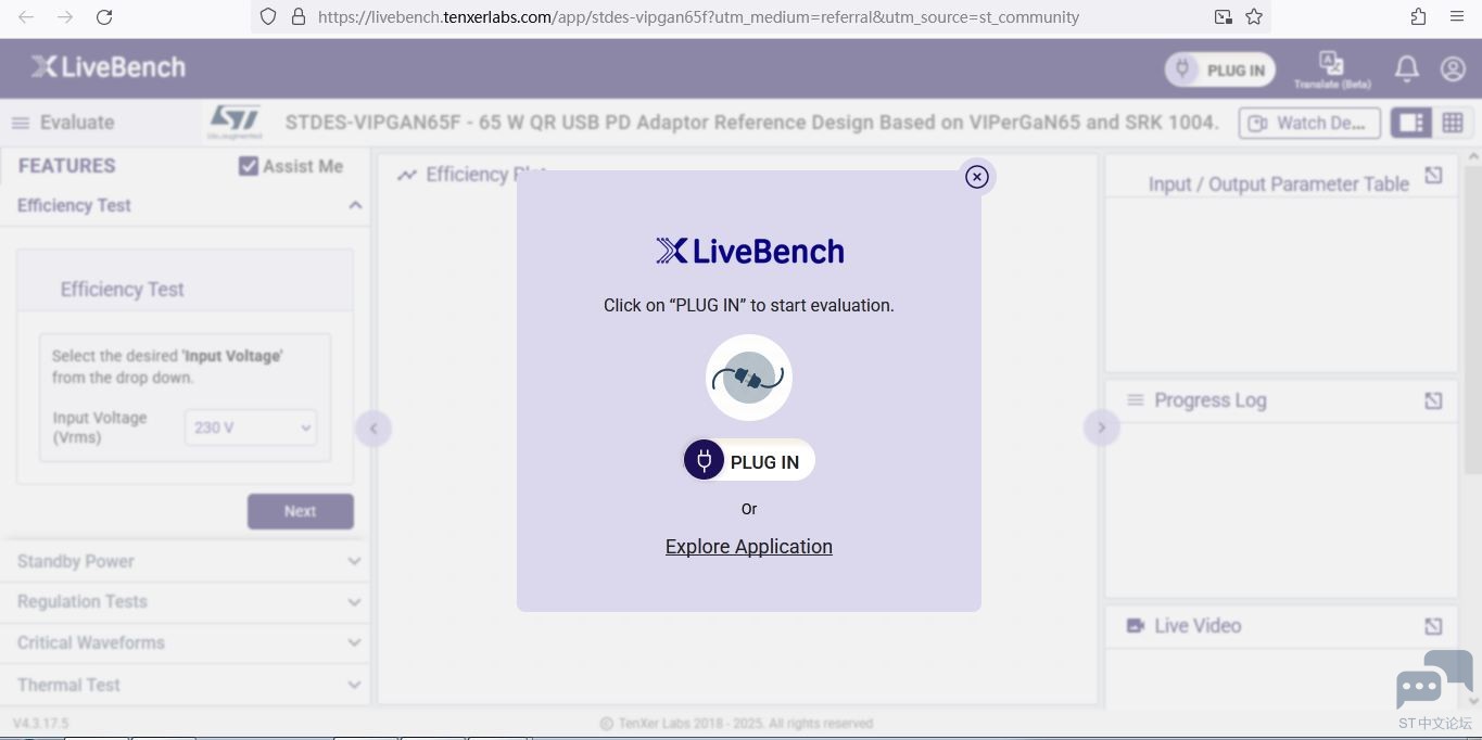

" F; F& |- v/ B& P4 O$ R4 C云实验室的优势显而易见:无需本地安装硬件,直接通过浏览器访问,即开即用,3分钟进入开发界面。我在云端模拟了输入AC电源(230 Vac)、USB PD协商输出,并进行了效率、待机、调节和波形测试,测试环境基于云端虚拟评估板。以下是详细评测过程。

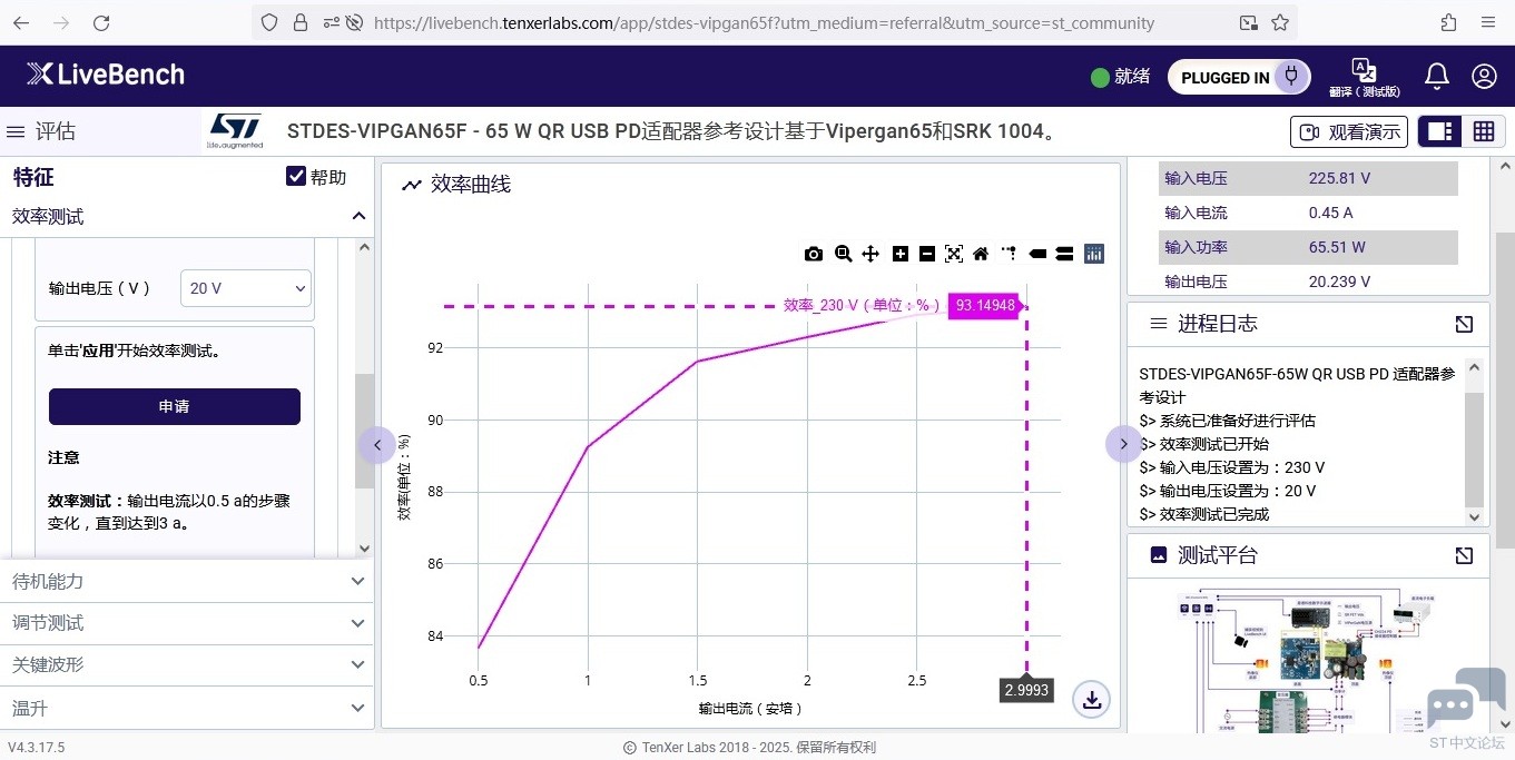

& V' s6 B/ }+ {' a$ Q1. 效率测试
/ Z5 q" g- I, f0 M& Y效率是电源适配器的核心指标,本设计采用GaN HEMT和同步整流技术,满足CoC Tier 2和DoE Level 6标准。我在云实验室中测试了输入电压为230 Vac时,不同输出电压下的4点平均效率(负载点:25%、50%、75%、100%)。峰值效率在满载时达到93%,表现出色。2 t& Y4 H7 W& X0 @) x# S
测试结果总结如下表(效率%):: A# ?8 v0 v5 v) T9 Q

效率测试曲线.jpg 6 ]! t; T4 q+ l! d' T  X

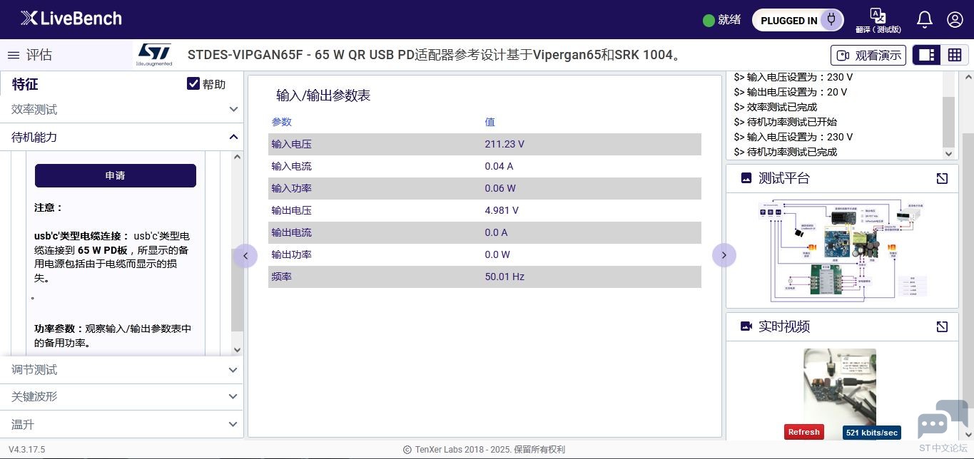

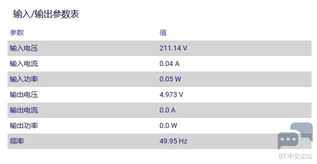

2. 待机能力测试
! g7 ^: [/ G% f待机功耗直接影响能效认证和用户体验。本设计通过低静态电流管理和自适应同步整流,实现超低无负载输入功率。我测试了230 Vac输入下,不同输出电压设置的P_STBY(无负载时AC输入功率),结果显示在5 V模式下仅40 mW,远低于DoE Level 6的75 mW限值。
( F7 T/ i; \3 G' _ 待机能力界面.JPG

输入输出参数表
9 D7 X5 Y- a1 {0 l; z3 \6 T 待机能力数据.JPG ; t7 J) L- Z" ~9 c: m* V

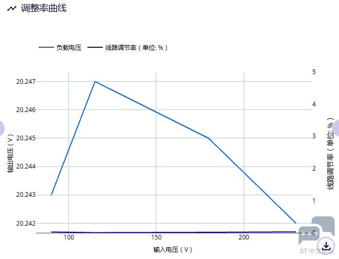

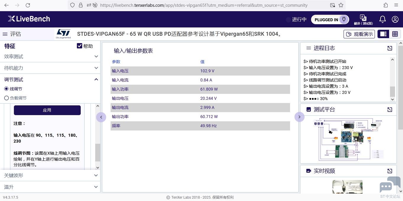

3. 调节测试8 L' F5 n# o. b" `! s9 T
USB PD 3.0要求精确的CC/CV(恒流/恒压)调节,我通过云端USB PD栈(STUSB4761)协商不同输出,并测试了电压精度、纹波和负载响应。输出电流范围为0-3.25 A,精度±5%。纹波测试采用20 MHz带宽示波器模拟。
9 ?" I# ^5 e2 |! C/ `2 B 调节测试界面.JPG - l9 i7 \" J% n: s
关键测试结果:
* C: L9 Q  B: I' e) L6 T) k9 P7 i
; P7 k6 e6 y/ ^( K; [电压精度:所有电压点(5/9/12/15/20 V)误差<±5%,例如20 V输出实测19.9-20.1 V。5 O/ q6 T( f( [* s) M
输出纹波(峰-峰值,mV):3 B- B8 d0 h. s1 P* K
5 V: 30-70
1 v/ l; X% B( ?: H7 ?5 `9 V: 35-50
5 Y7 `/ C: V, ^7 v/ H12 V: 40-704 b  D9 P: u' e+ d$ j( p
15 V: 40-50$ e! @( g- c0 [! a3 q0 Q
20 V: 40-50
1 }$ e. X" I' x! [6 ~负载瞬态响应:从10%到100%负载突变,电压偏差<100 mV,恢复时间<200 μs。; c6 E; B* I! W0 L
过载保护:超过最大功率时自动限流,短路保护响应<10 ms。6 e: K+ Z, l" o' @0 J. X0 v
. l" R# d0 ?" U* p- T) z: E& Y 调节测试曲线.JPG
- H4 t% X% f" t% S3 S, P$ k调节性能稳定,纹波控制优秀,得益于光耦反馈和STUSB4761的闭环控制。* y4 Z. [. S3 _$ t5 i1 a

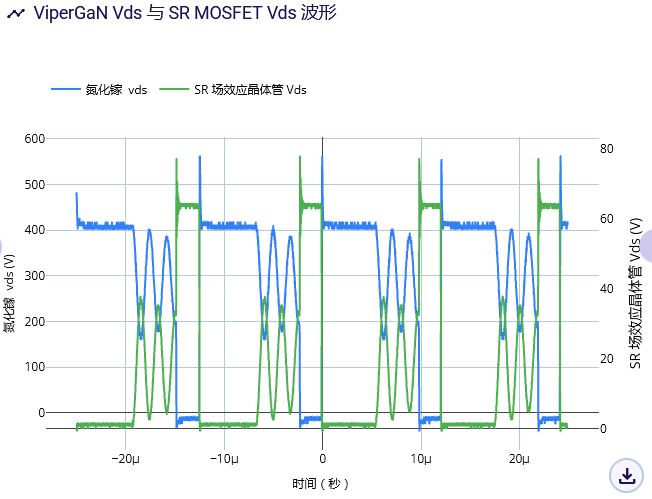

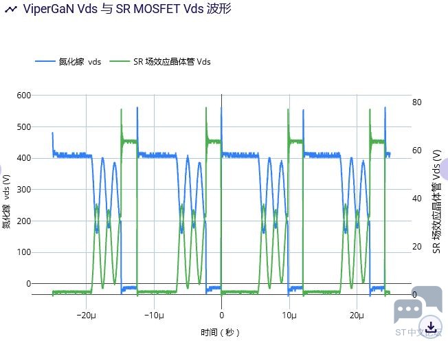

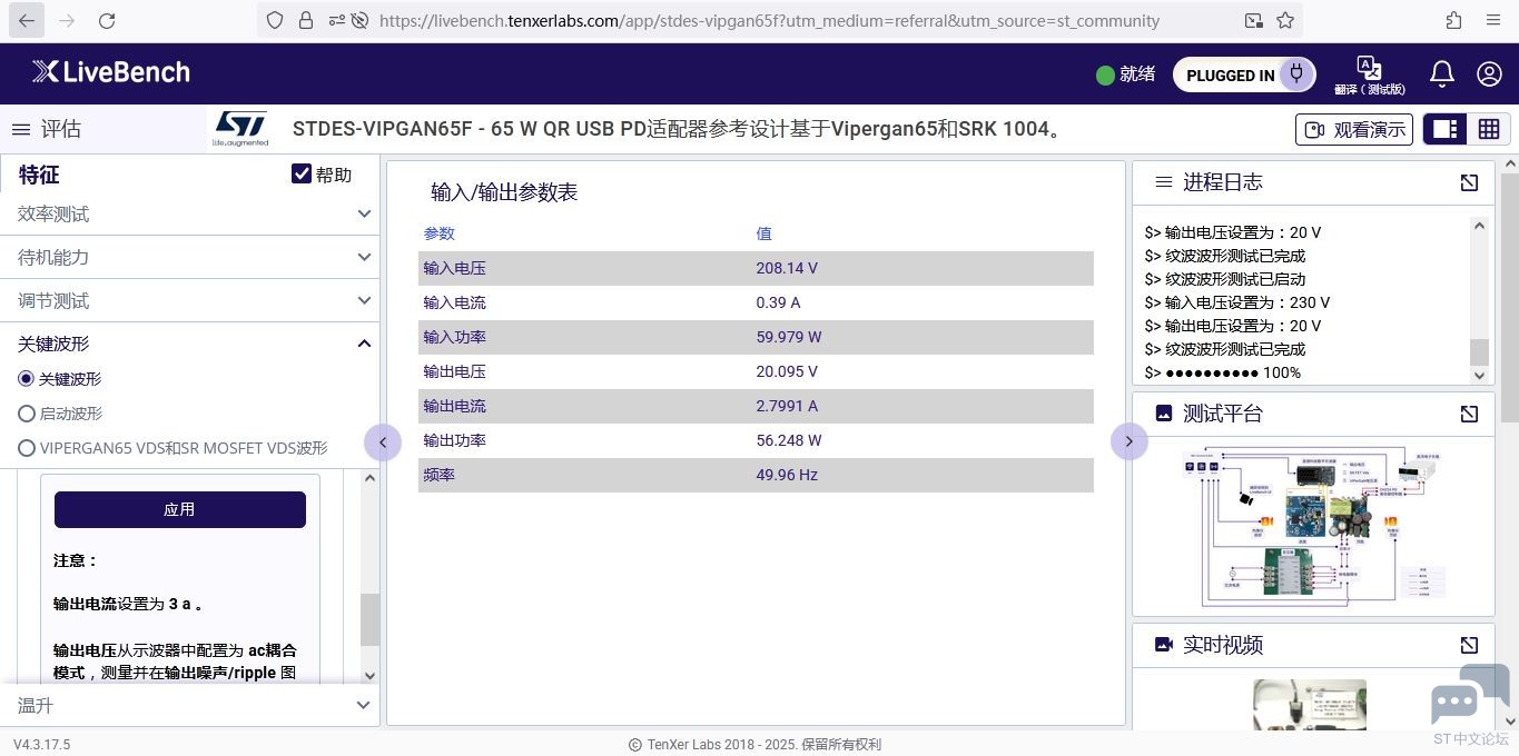

4. 关键波形分析4 n/ r0 v+ ~- l* G6 X4 T7 u
云实验室支持虚拟示波器捕获波形,本节分析VIPERGaN65(主开关,GaN HEMT)和SR MOSFET(同步整流)的Vds波形,评估开关行为、ZVS(零电压开关)效果和同步整流性能。测试点分别为VIPERGaN65的漏极-源极(DRAIN-SOURCE)和SR MOSFET的漏极-源极。4 d6 k# C7 K# W. H2 W
关键波形界面.JPG . r/ P/ z5 M' m, b7 M6 x3 t
VIPERGaN65和SR MOSFET的Vds波形验证了STDES-VIPGAN65F的高效性和可靠性。ZVS实现显著降低主开关损耗,同步整流优化副边效率,波形干净,振铃控制良好。7 a: k! x) ^. z, O* c
2 g& k  A; p8 \& @, b- W' d! TST云实验室的虚拟工具极大简化了波形分析流程,适合快速原型验证。建议增加动态负载波形模拟功能,以进一步评估瞬态响应。
