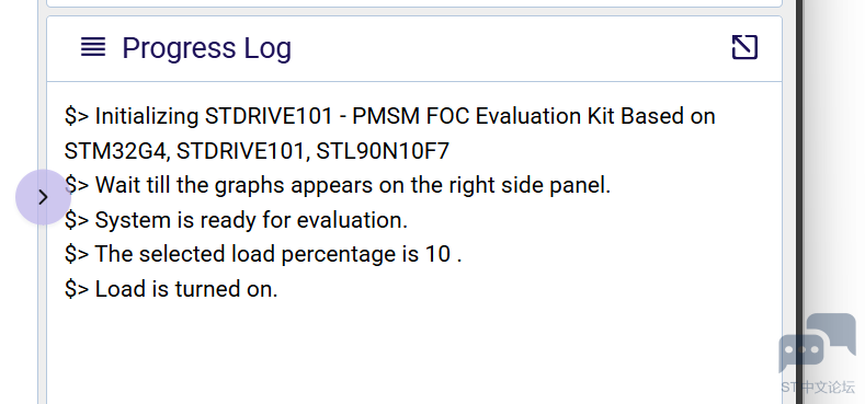

3、用户登录,在打页面中输出申请到的帐号与密码,登录需要一定的时间,在日志中会有进度条提示:

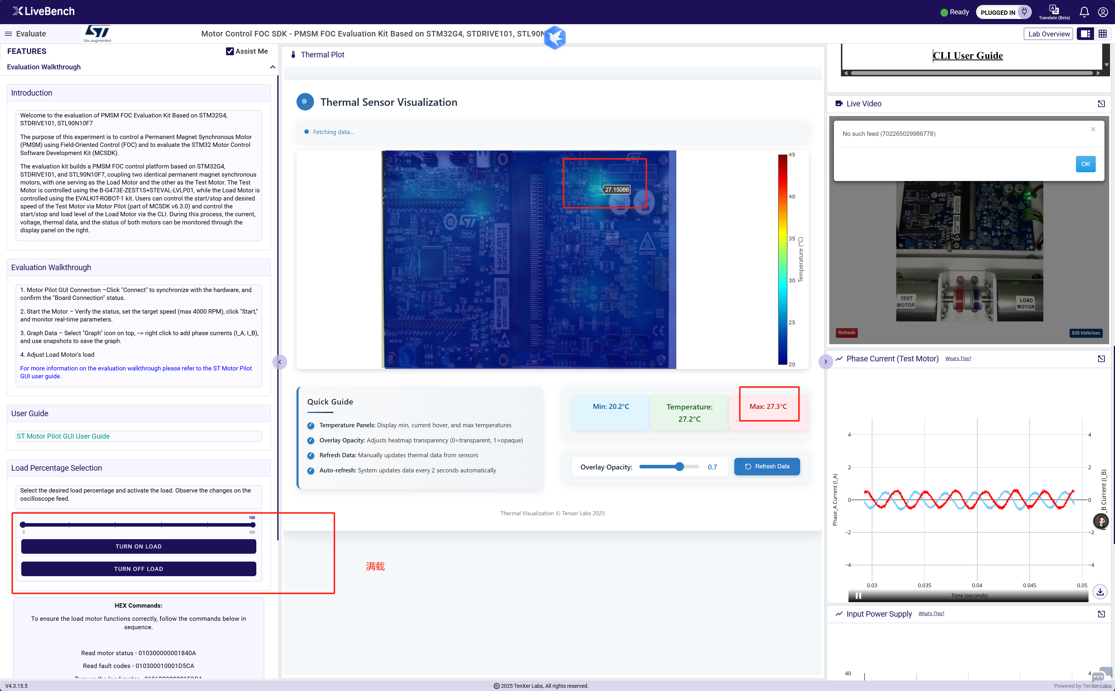

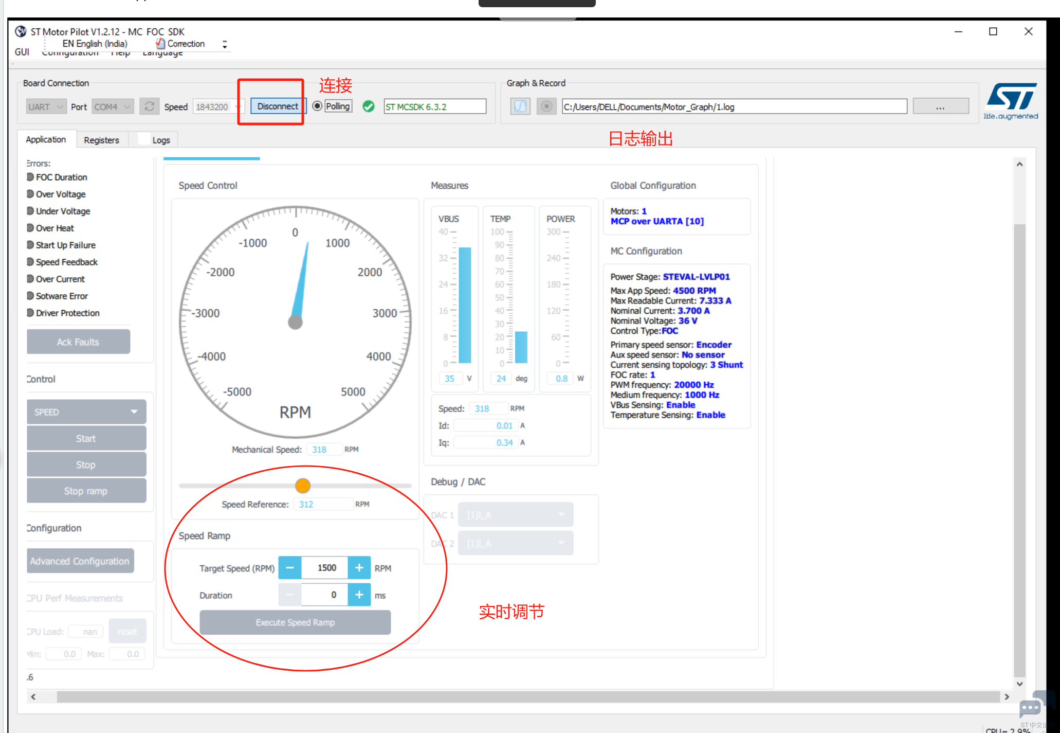

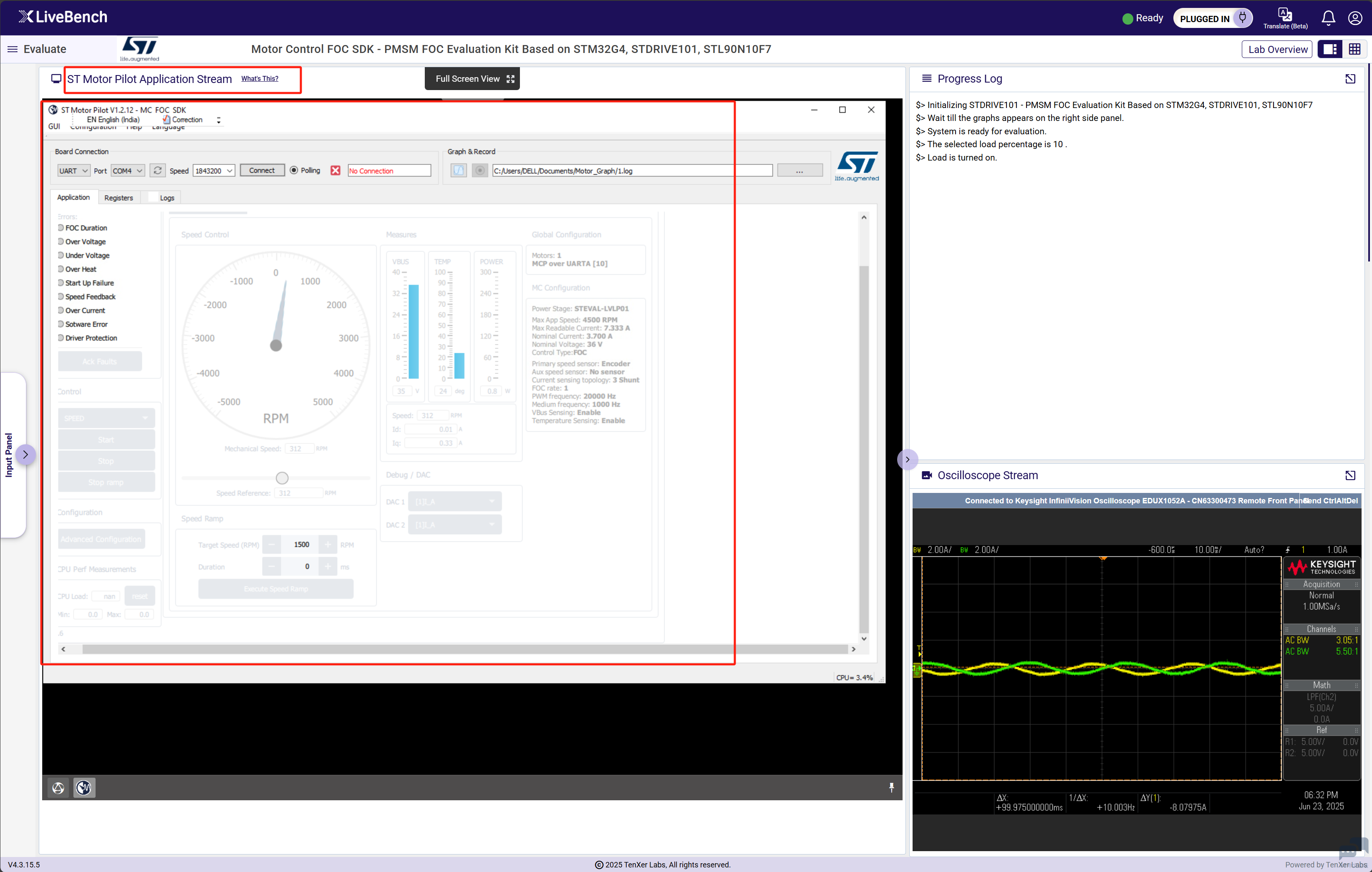

4、等到进度条满后,我们在ST Motor Pilot Application Stream界面可以看到各种的仪表盘:
5、在侧面还有非常多的面板,如日志、示波器、命令控制、温度监控、电流、电压、实现监控画面、配置面板等,下面一一介绍。
6、我们首先点击connect来连接测试套件:
连接后,我们可以实现调节转速、目标转速等。同时也显示串口等的连接信息,也可以通过输出.log到本地。
这个综合面板还实现的温度显示、电流等监控。

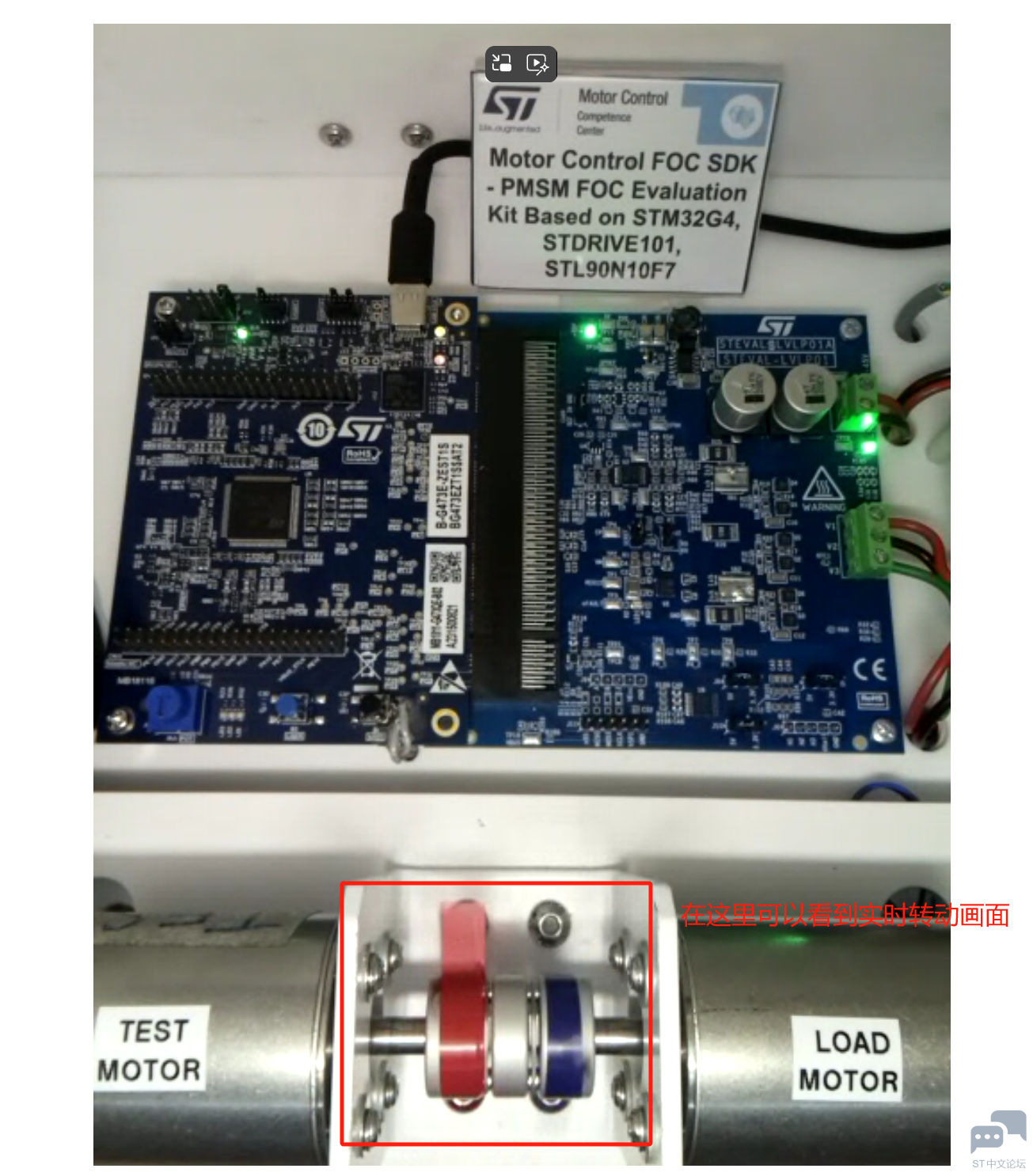

7、我们可通过实现的画面监控看到实时电机工作的图像信息:
当然我们还可以设置画中画来查看。
8、在这里通过示波器,可以实时监控电流的信号图像:

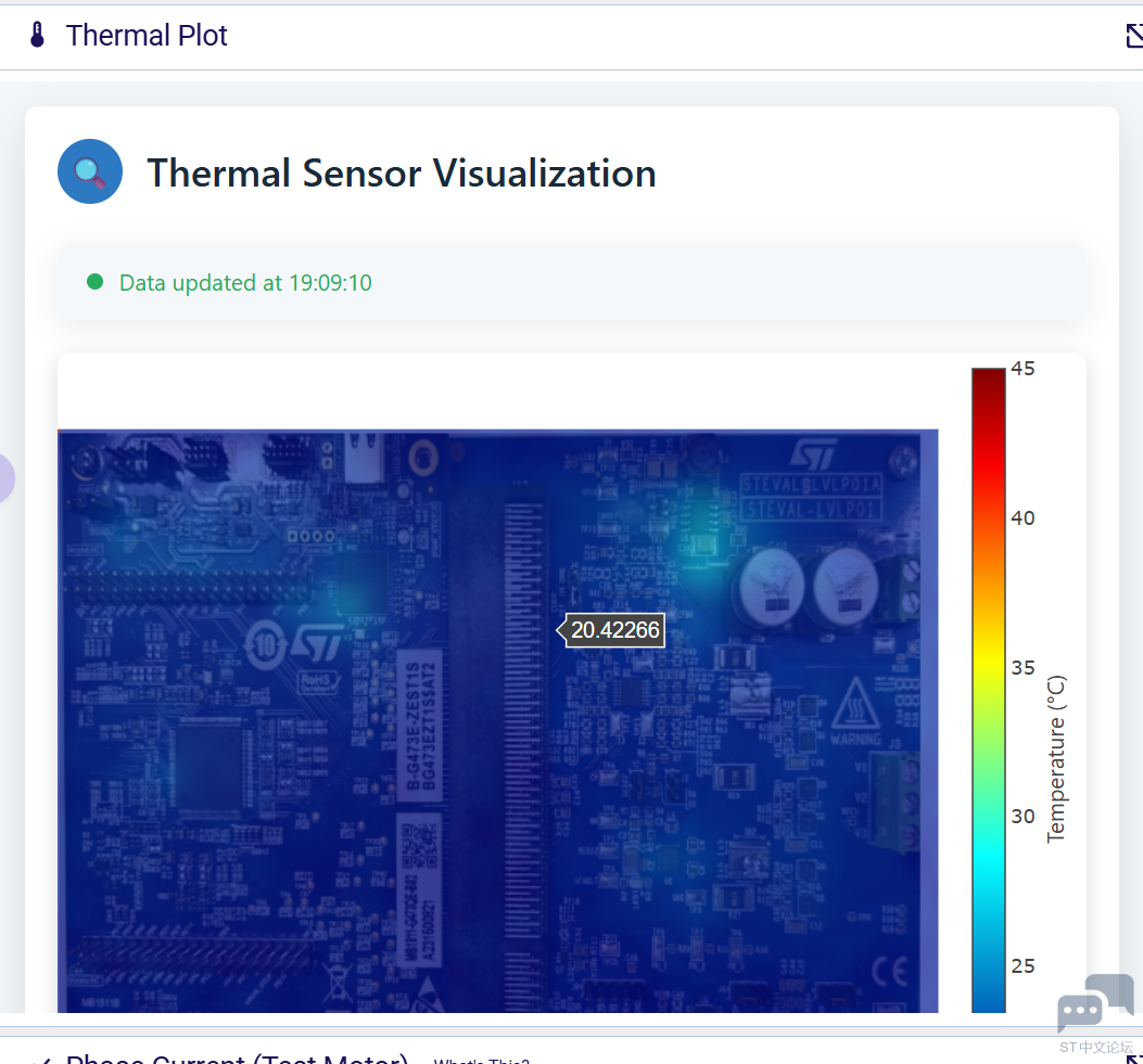

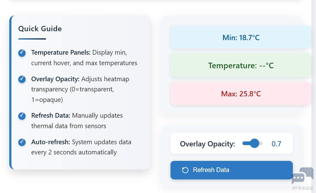

9、我们还可以通过实时的温度监来查看电机驱动板上的每一个点的实时温度:

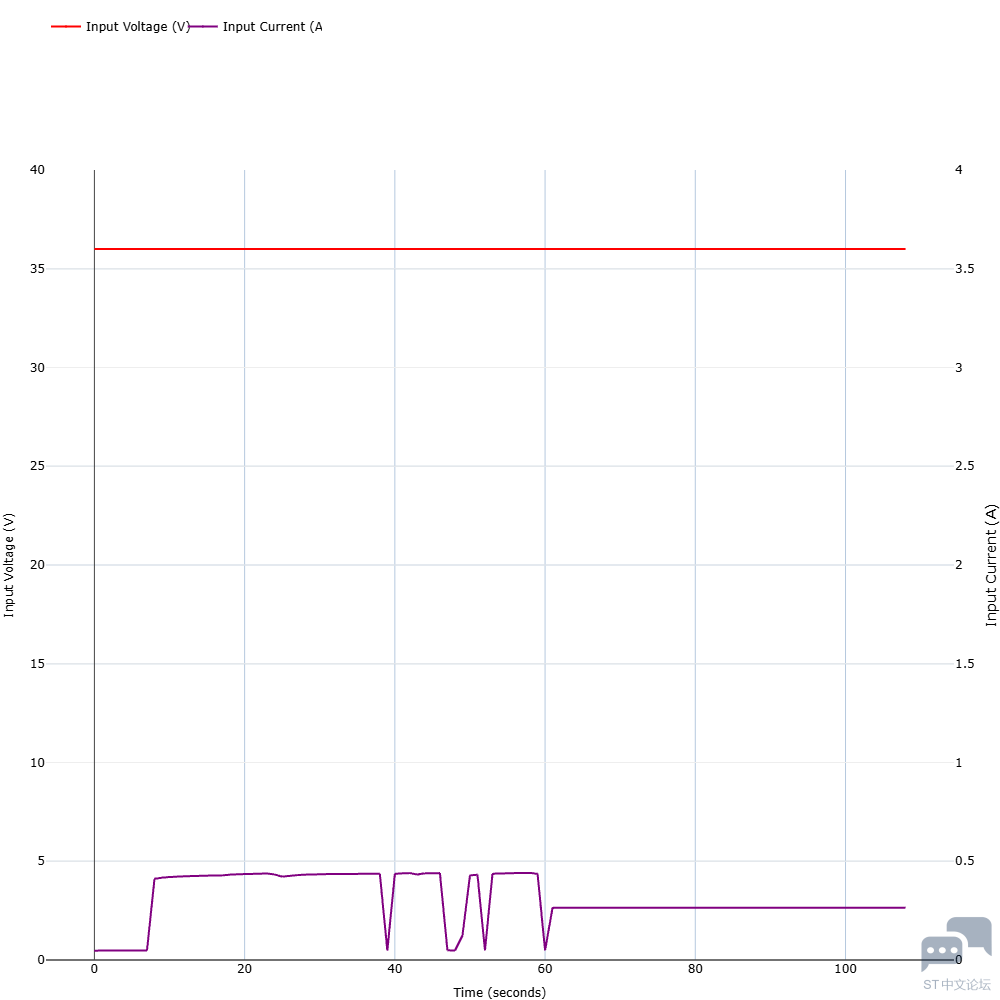

10、实时的电流电压情况:

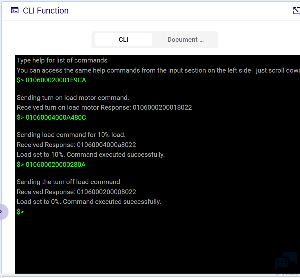

12、我们可以实时通过hex指令来对电机进行操作:

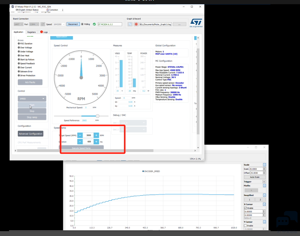

【加速曲线】
调节后的加速曲线:
