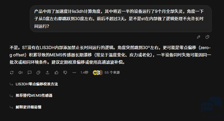

HyunYong 回答时间:2025-12-9 00:07:57
没搞过 在gork上问的 看看是否对你有帮助

我这里用过同一种型号lis3dh 两个不同批次上千套产品,最早一个批次是长时间运行超过1年以上部分设备开始漂移,漂移越来越大,经过半年以上最后固定在80度,这种比较符合您说的情况。但最近的一批设备几乎同一时间(长时间上电开始计时)角度直接从0跳跃到30度,用漂移根本无法解释,唯一可能的就是内部加了时间逻辑,而且是连续上电时间逻辑,和首次上电时间无关。
