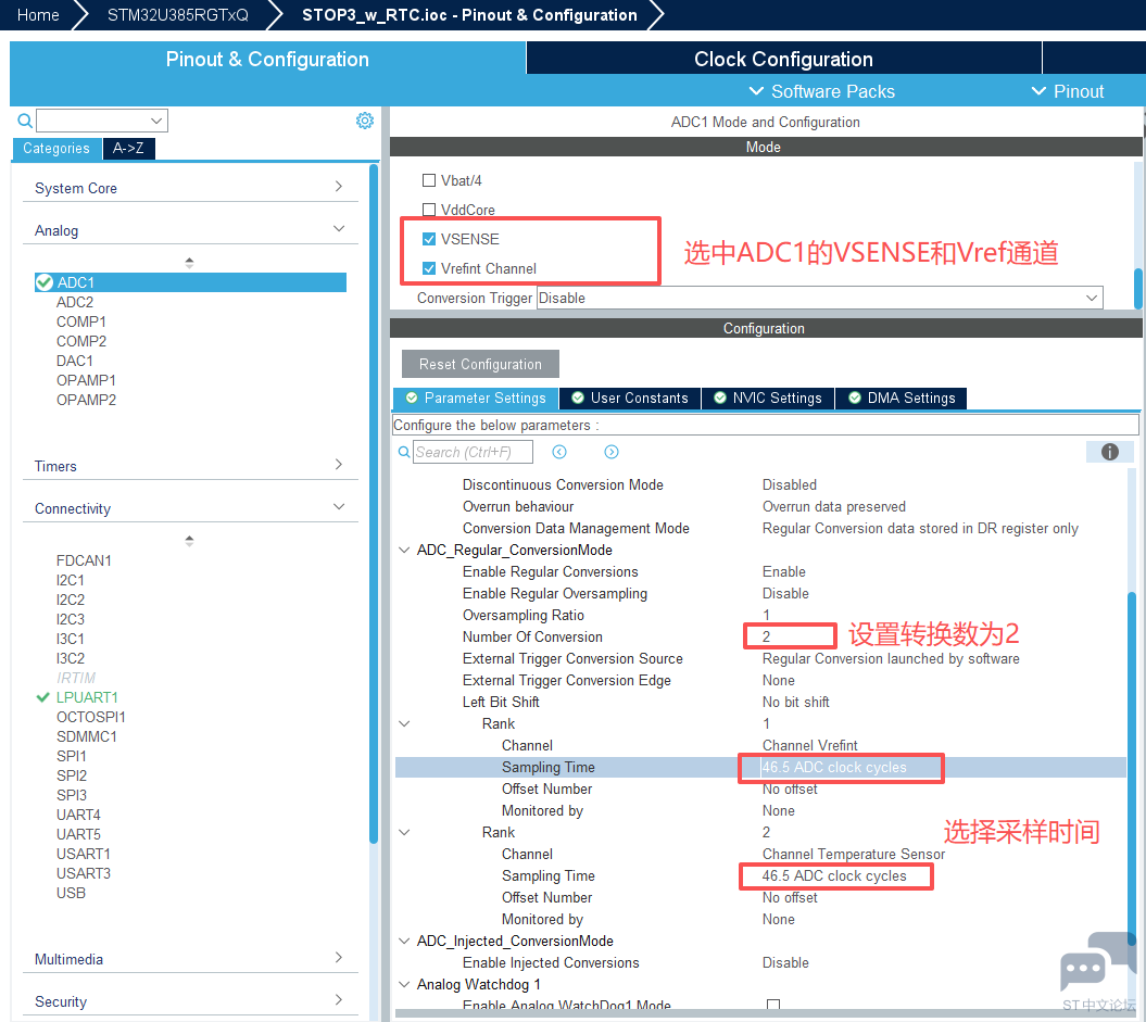

1、 CubeMX设置ADC采样

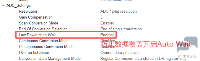

设置ADC1的采样通道、转换数、采样时间以及使能Auto Wait。

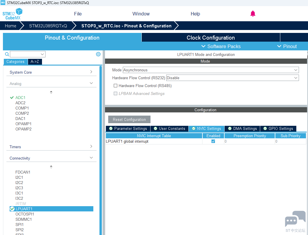

开启lpuart1的中断

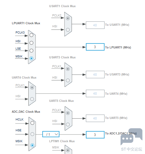

设置lpuart1和ADC1的时钟为MSIK,并生成代码。

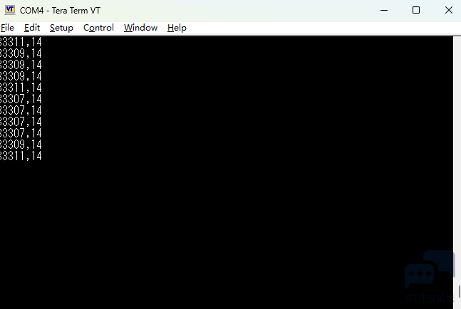

编译并下载到开发板,可以看到响应的数据输出。
