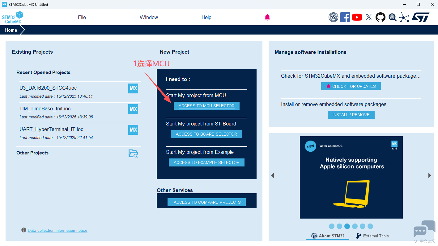

1、使用CubeMX创建工程

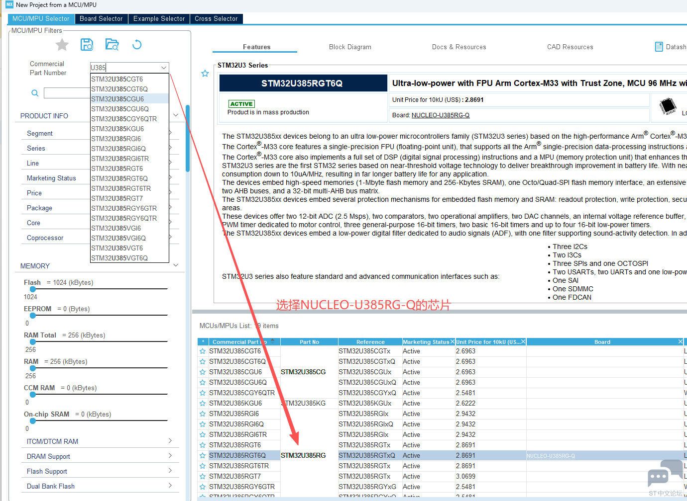

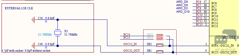

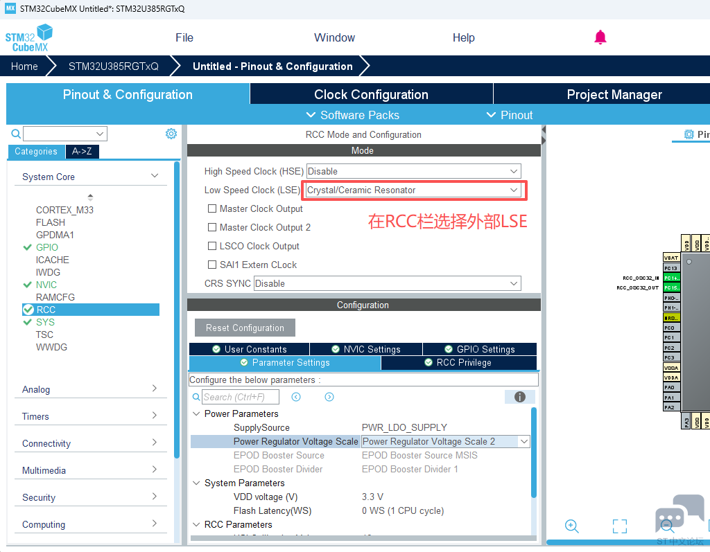

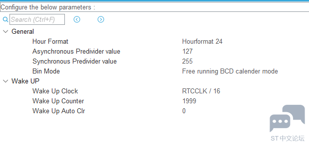

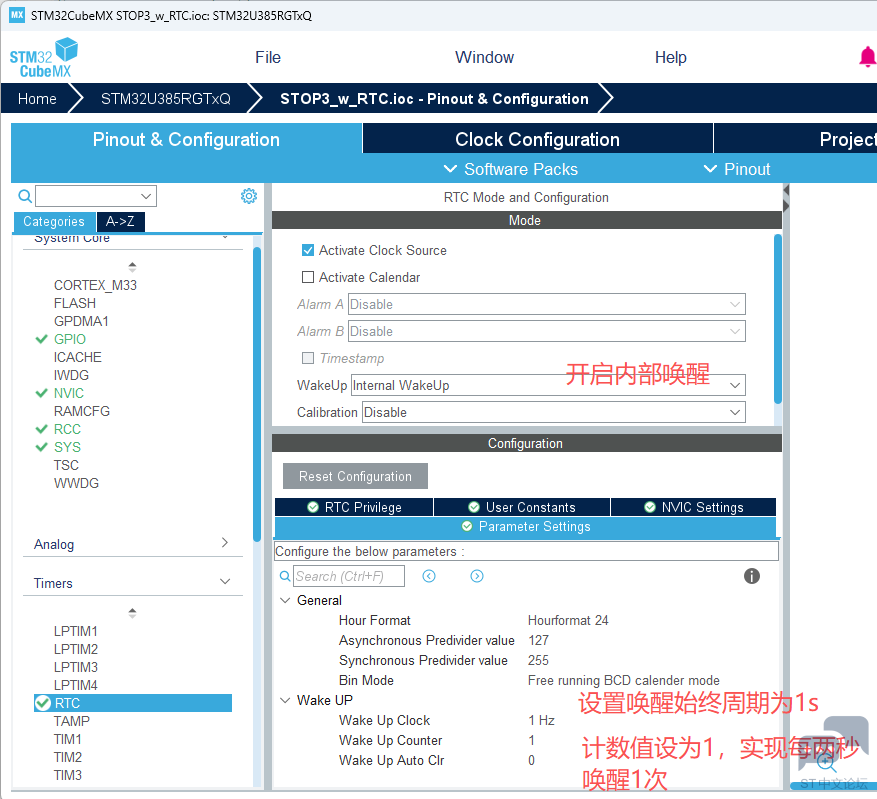

开启RTC唤醒,并设置RTC唤醒时钟周期为1HZ,计数器设置为1,实现每2秒唤醒一次。

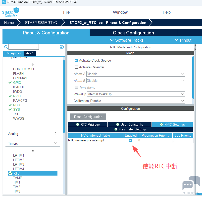

同时使能RTC的中断。

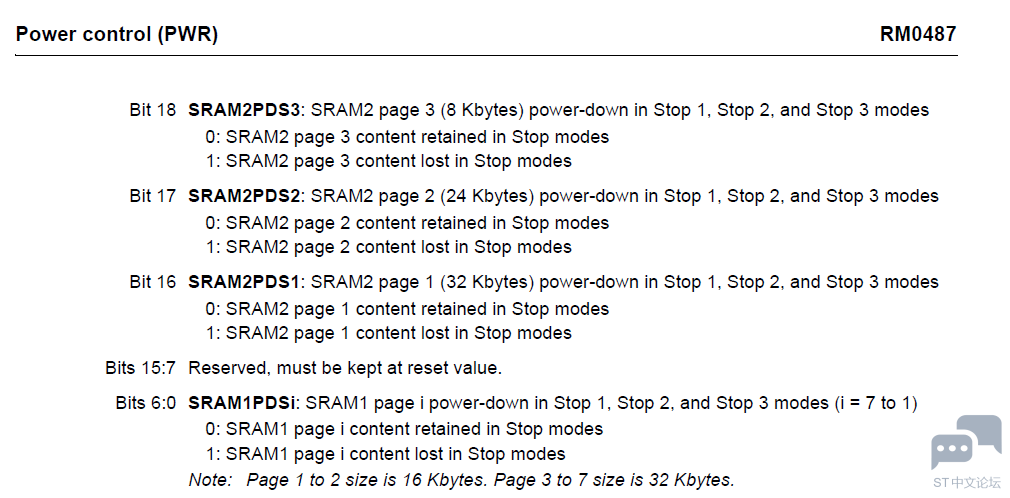

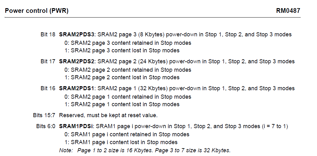

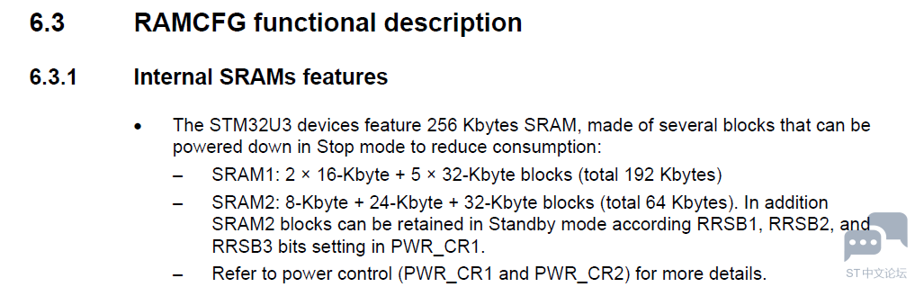

STM32U3系类的片上RAM共有256KB,在STOP模式中可以通过调用指令来关闭SRAM的通电状态,从而节省几百nA的电流消耗。
查看U3的参考手册中关于PWR_CR2寄存器的说明,可以控制在STOP3模式中SRAM中的数据是否保存
以下的代码实现STOP模式下Flash、SRAM1以及SRAM2中的Page2、Page3处于关闭状态,只保存SRAM2的Page1 32KB空间中的数据。并启用RTC唤醒中断。
