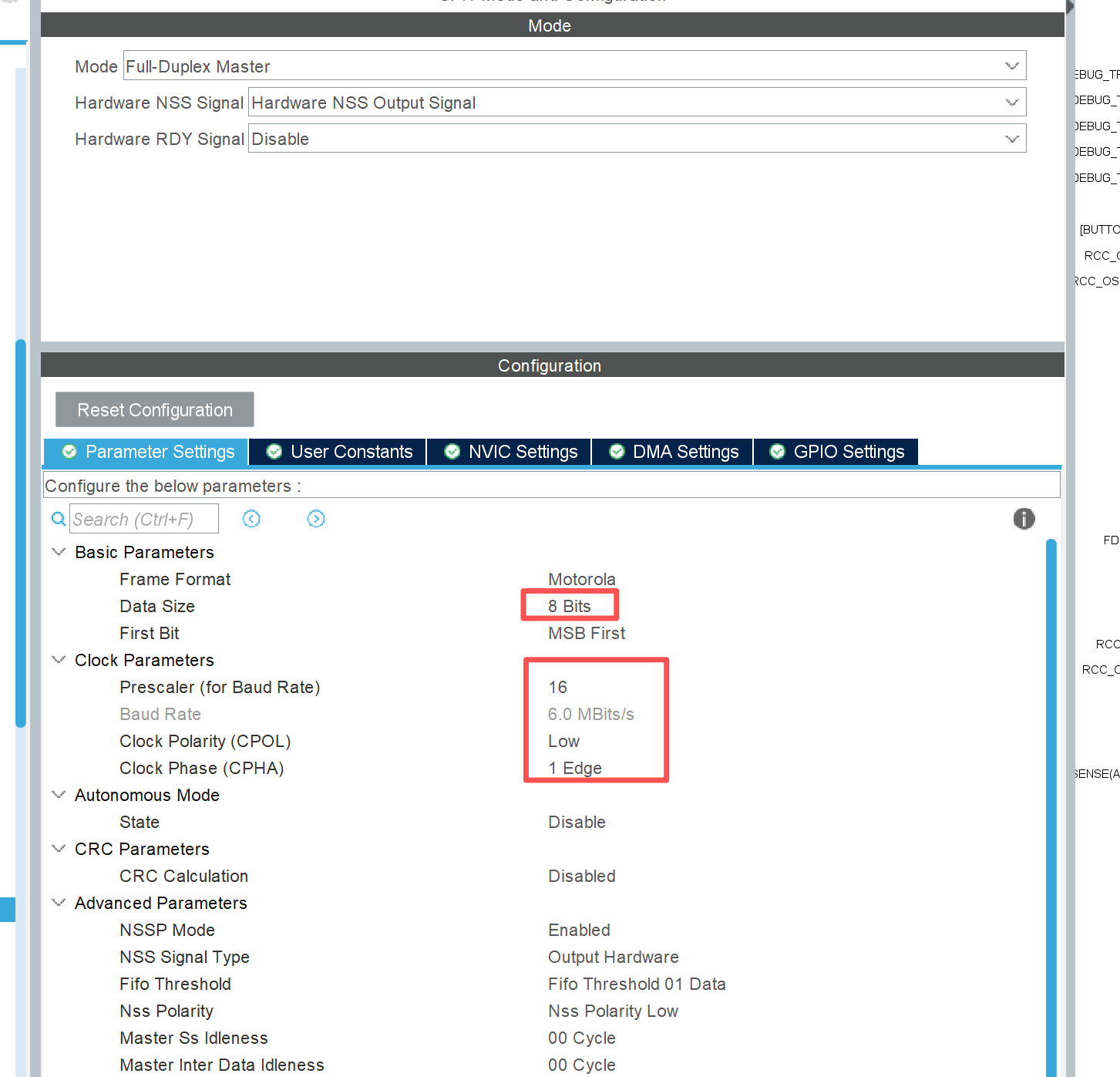

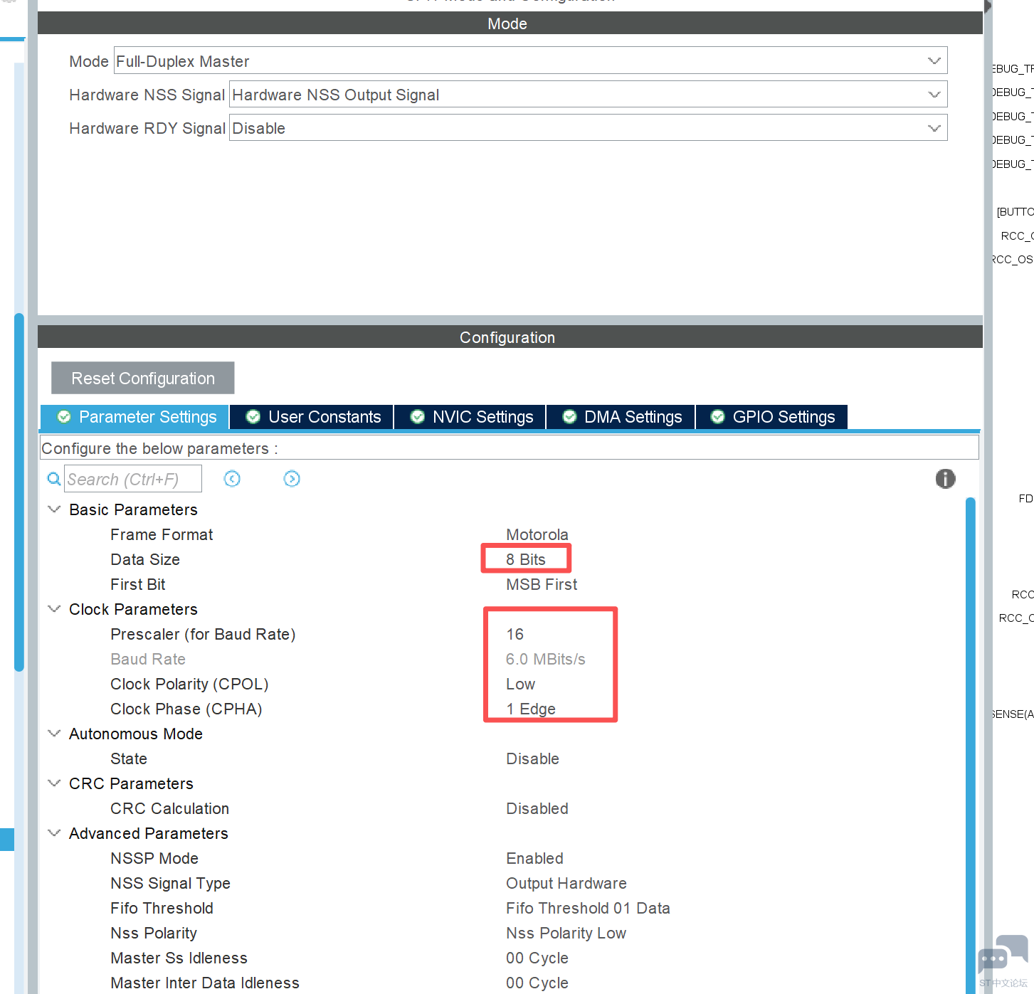

1、开启spi1配置基本参数如下:
本次配置选择8bit传输,时钟极数为0模式,开启NSSP 硬件控制。

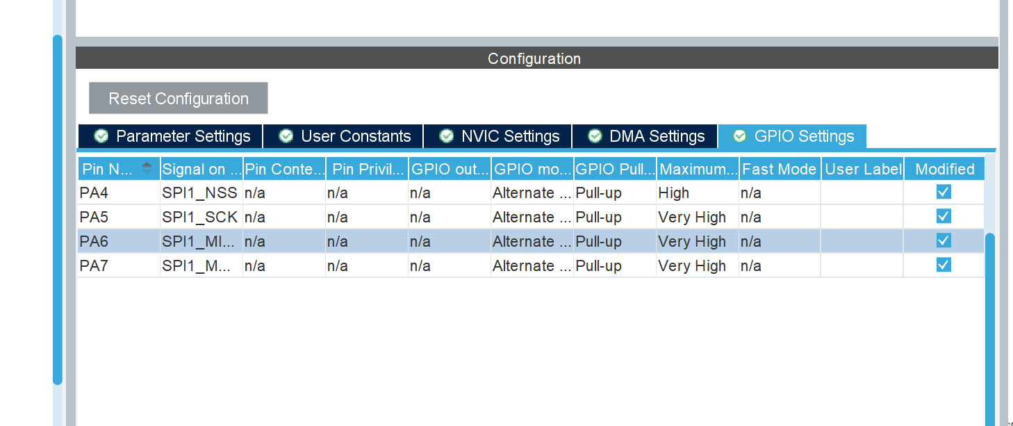

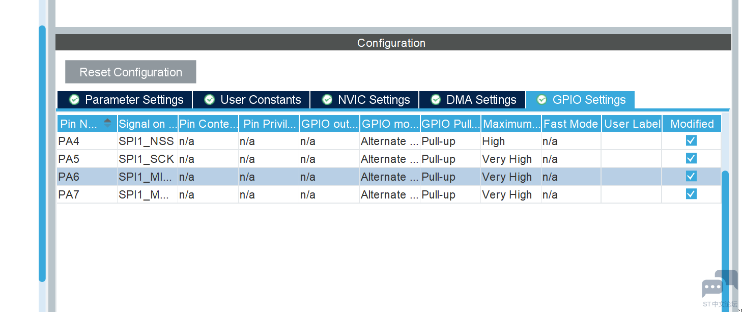

2、把GPIO配置为上拉,高速

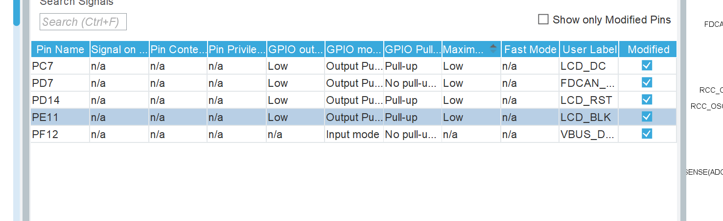

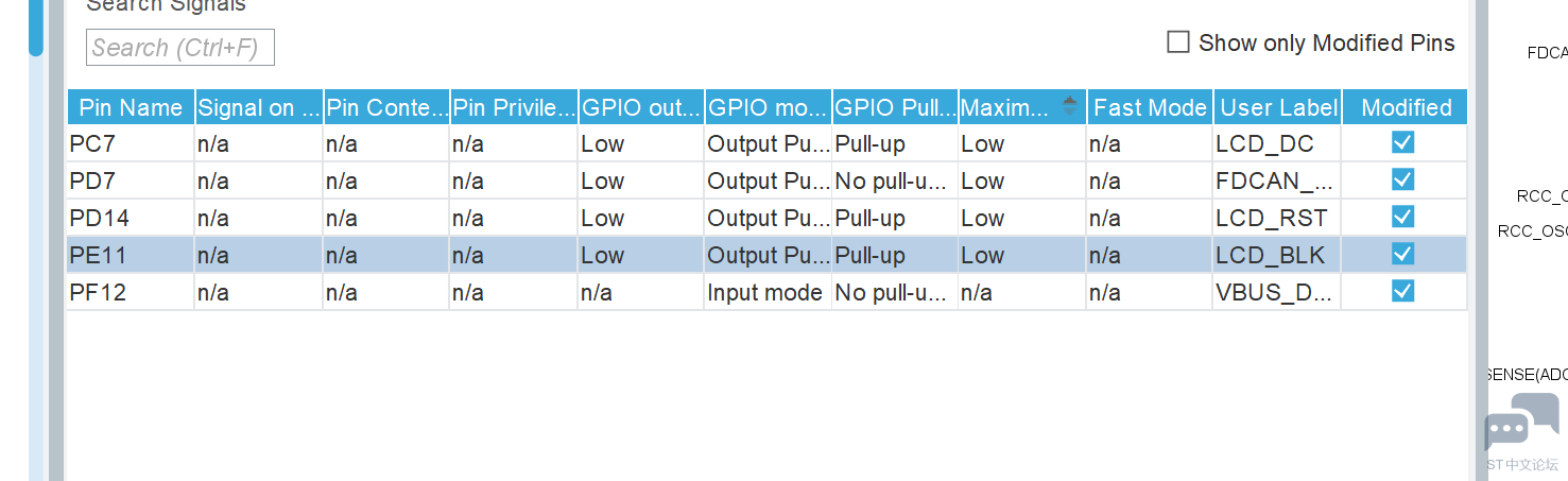

还需要配置DC、RST、BLK的引脚

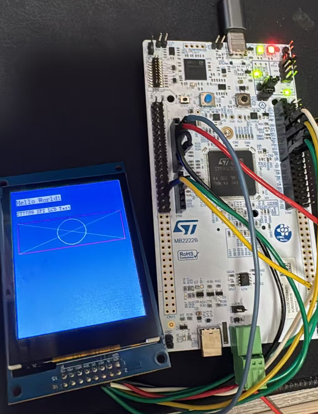

【测试】
在main.c中添加测试代码,烧写后效果如下:
【总结】
此次spi的硬件CS非常好用,还有就是GPIO记得修改一下,我的rst的在没有修改时,输出不行,后面改接到开发板的MCU的RST就可以了。
