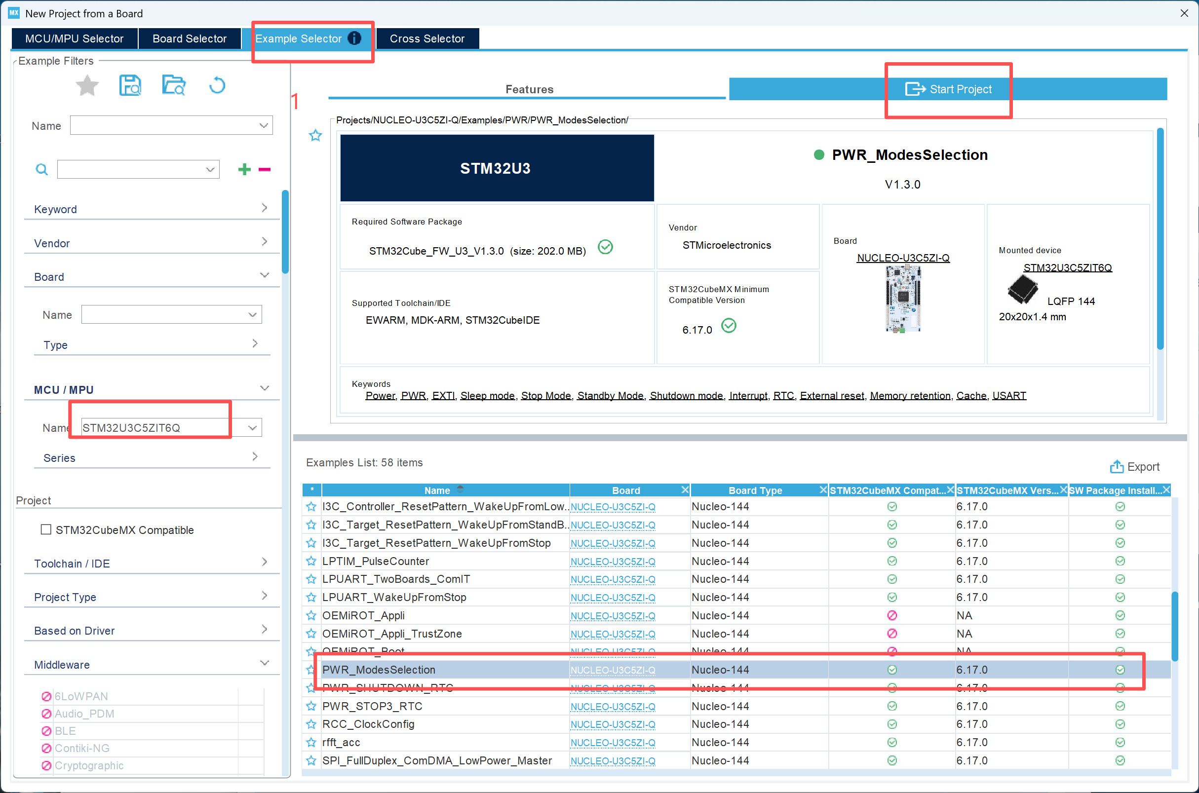

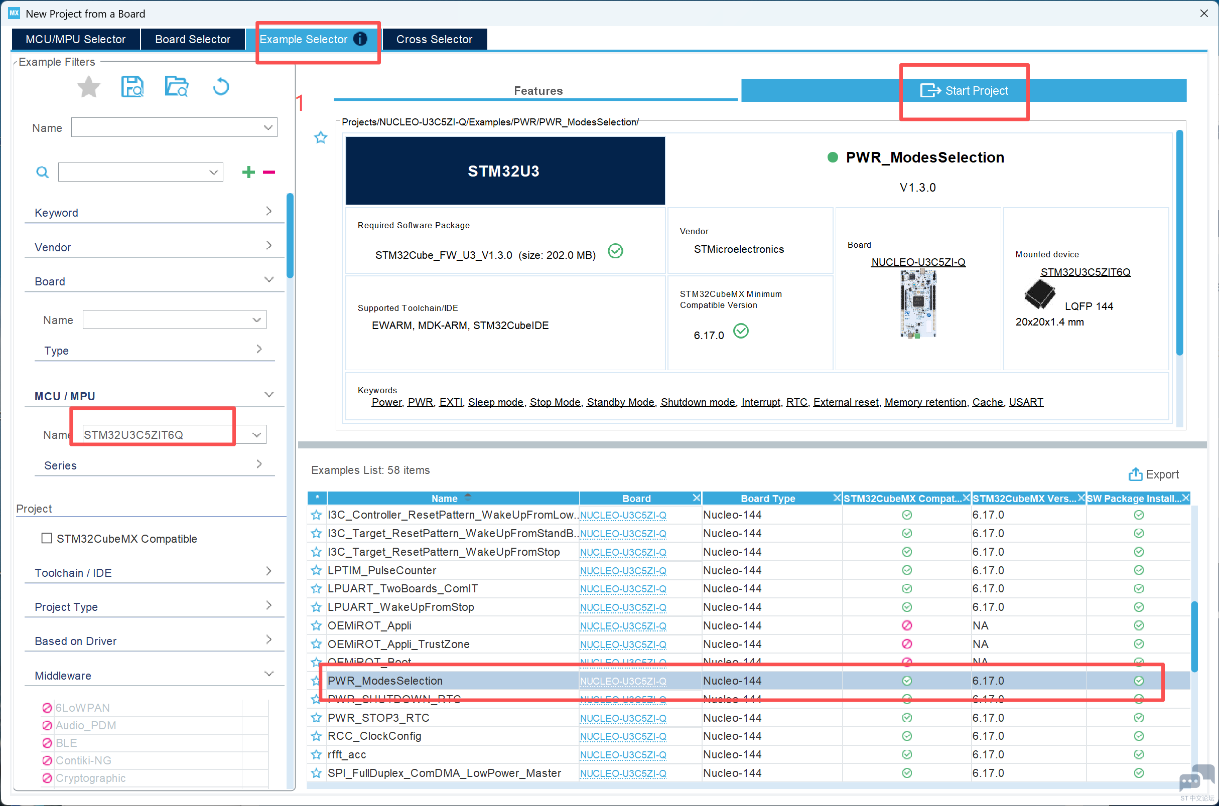

1、工程创建
使用stm32cubemx导入示例:

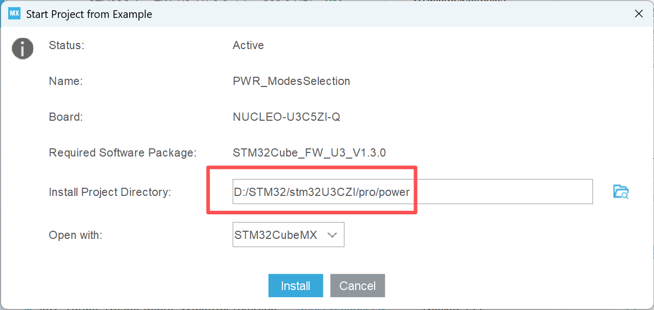

2、选择存放路径:

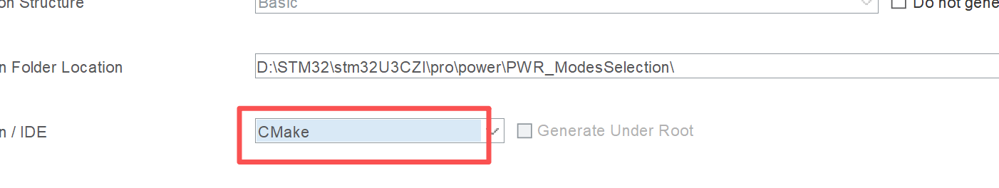

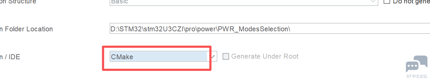

3、修改编译为cmake工程
最后生成工程代码。

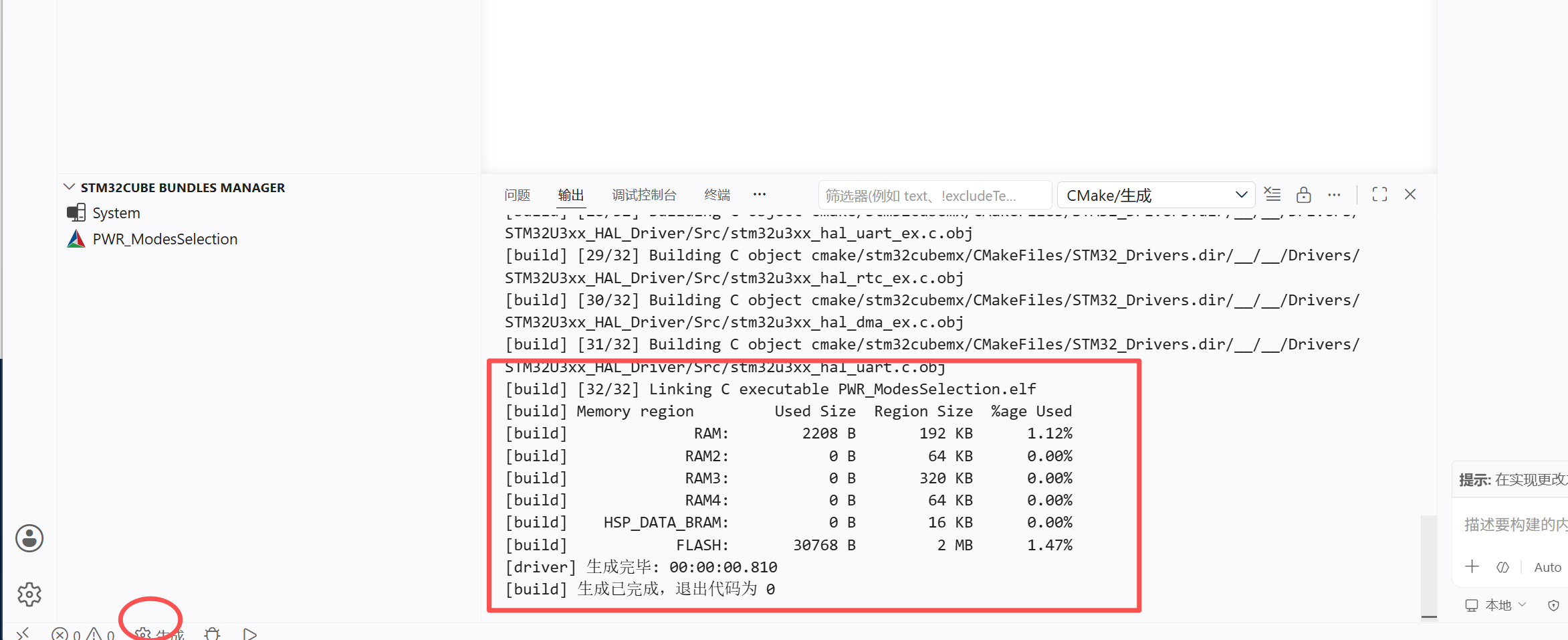

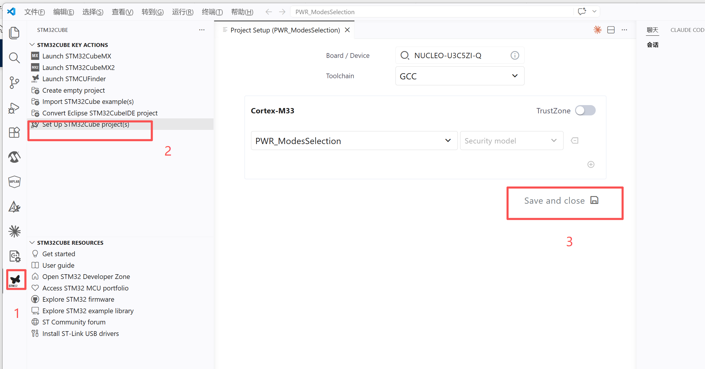

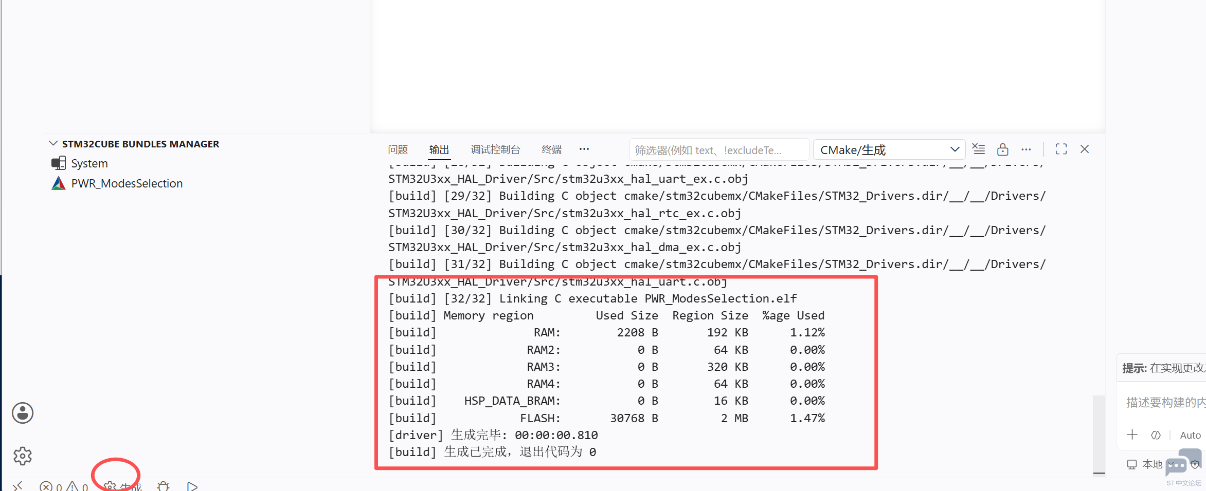

【代码编译下载】

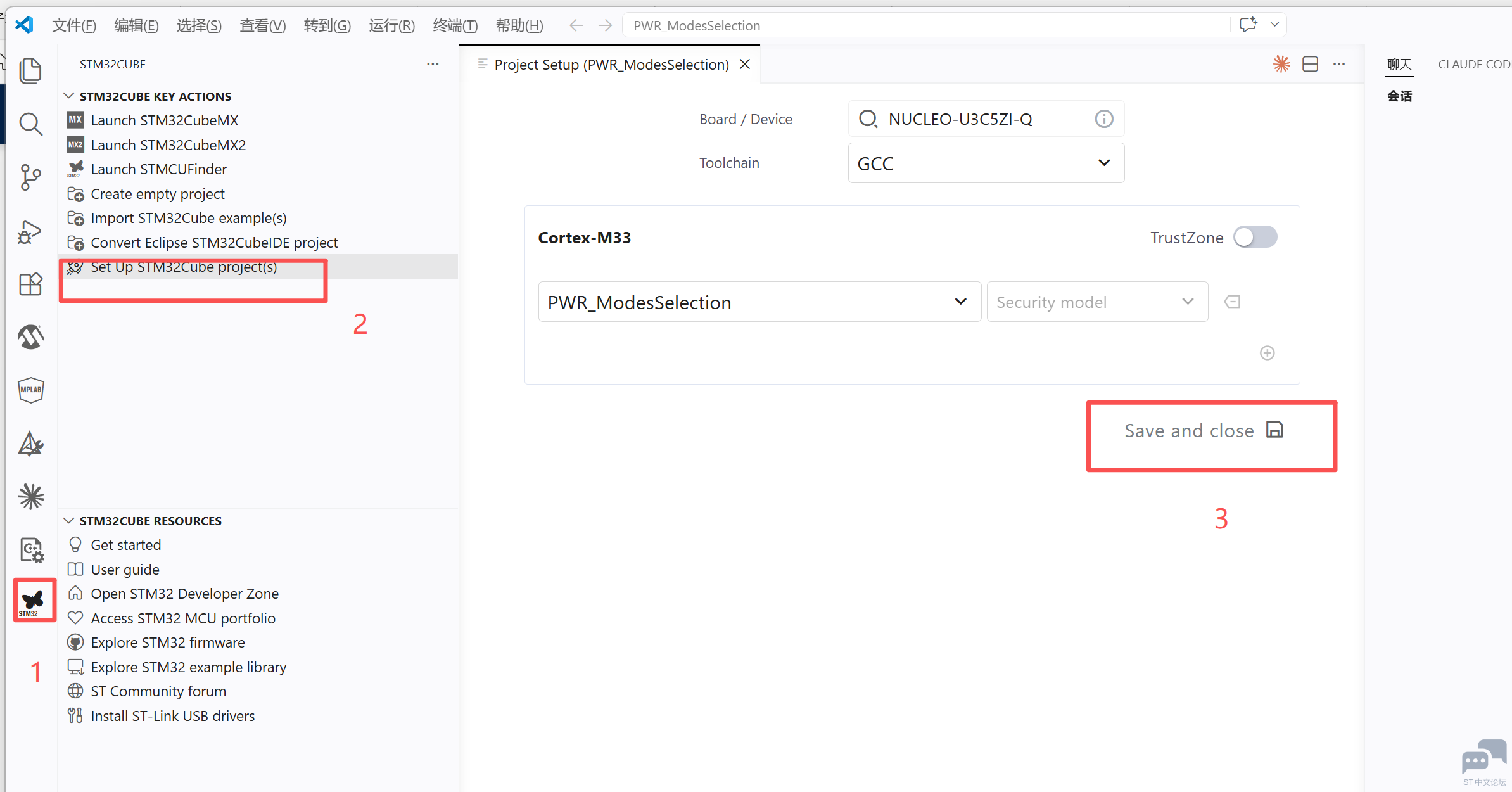

1、使用vscode+stm32cubeIDE配置好工程
2、生成工程:

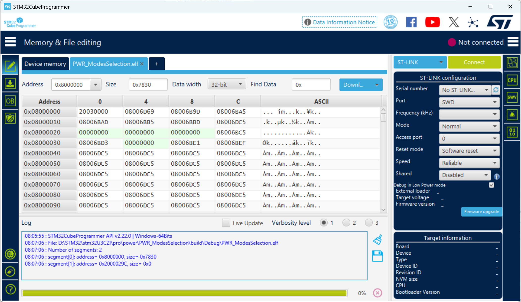

可以使用debug烧录固件,也可以使用stm32cubeprogram下载。我这里选择program来下载。

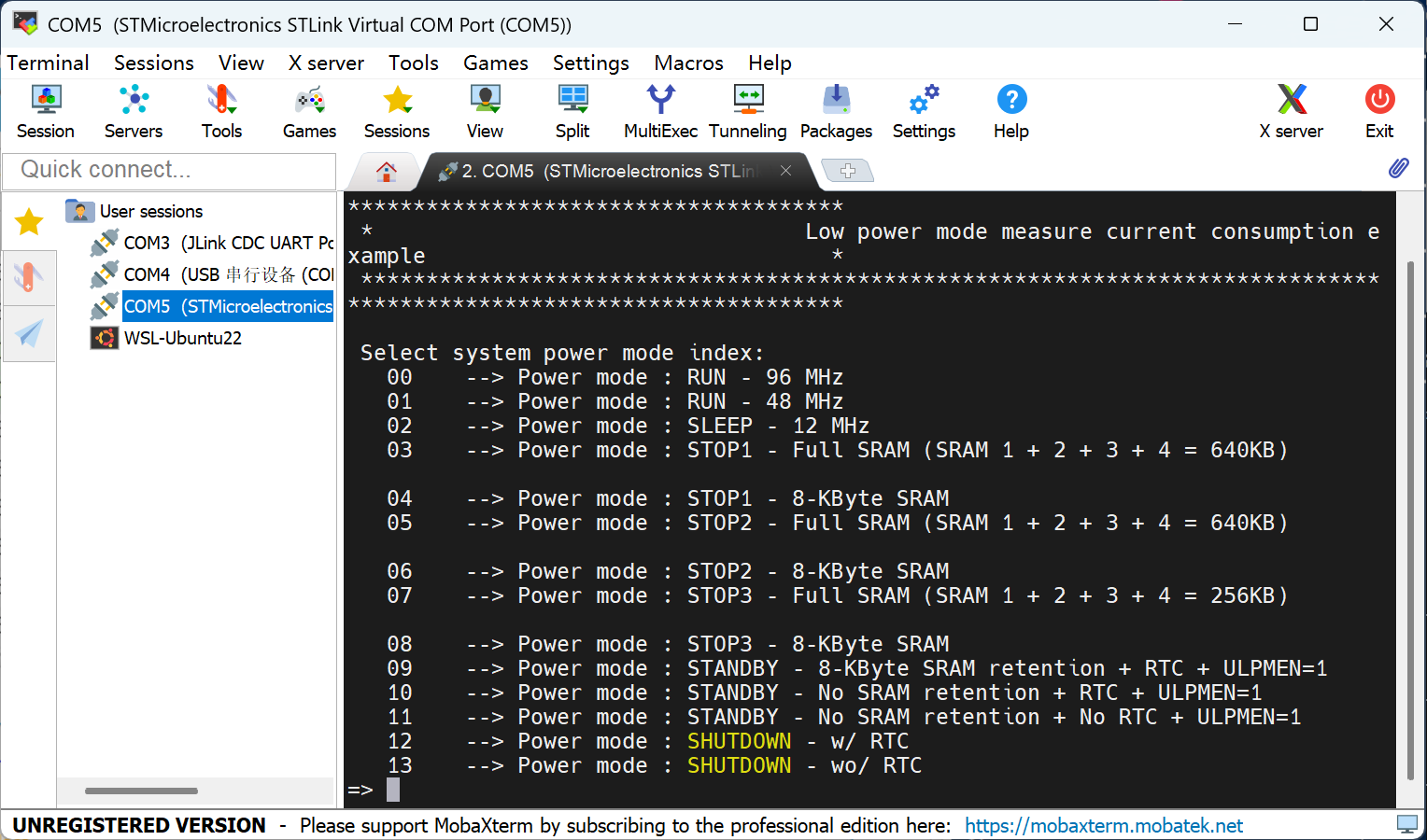

下载好后,打开终端:
在这里就可输入指令,然后检测了。

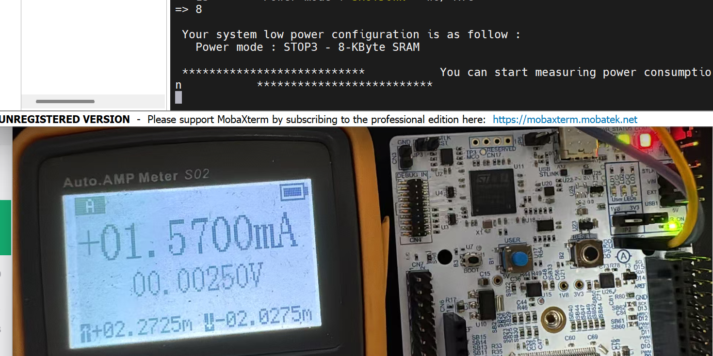

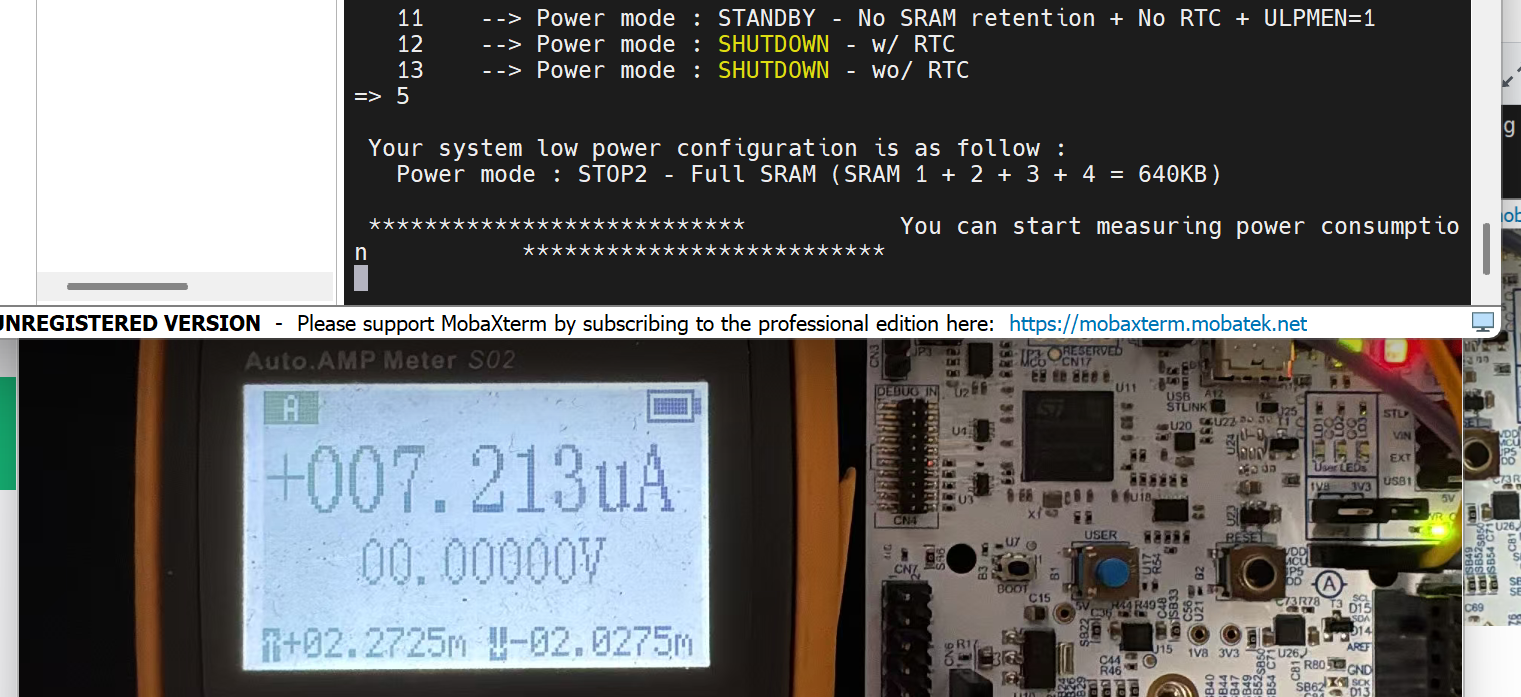

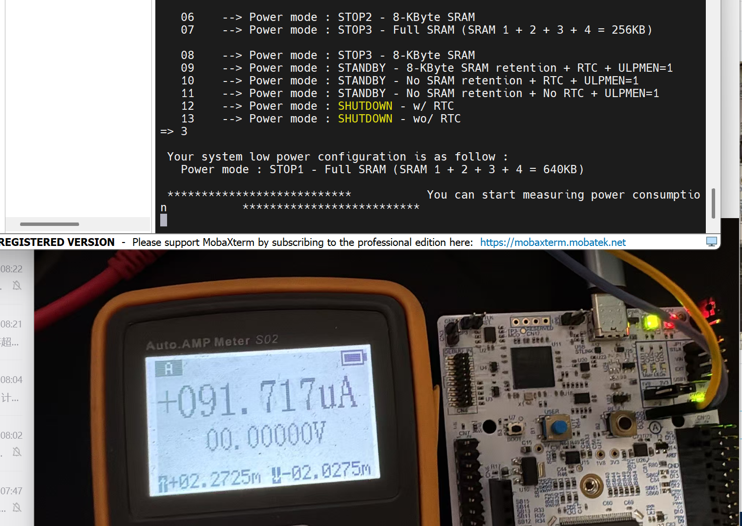

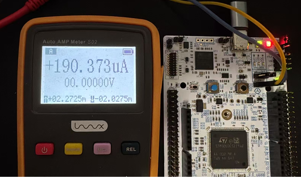

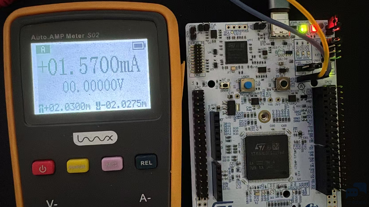

【测试情况】

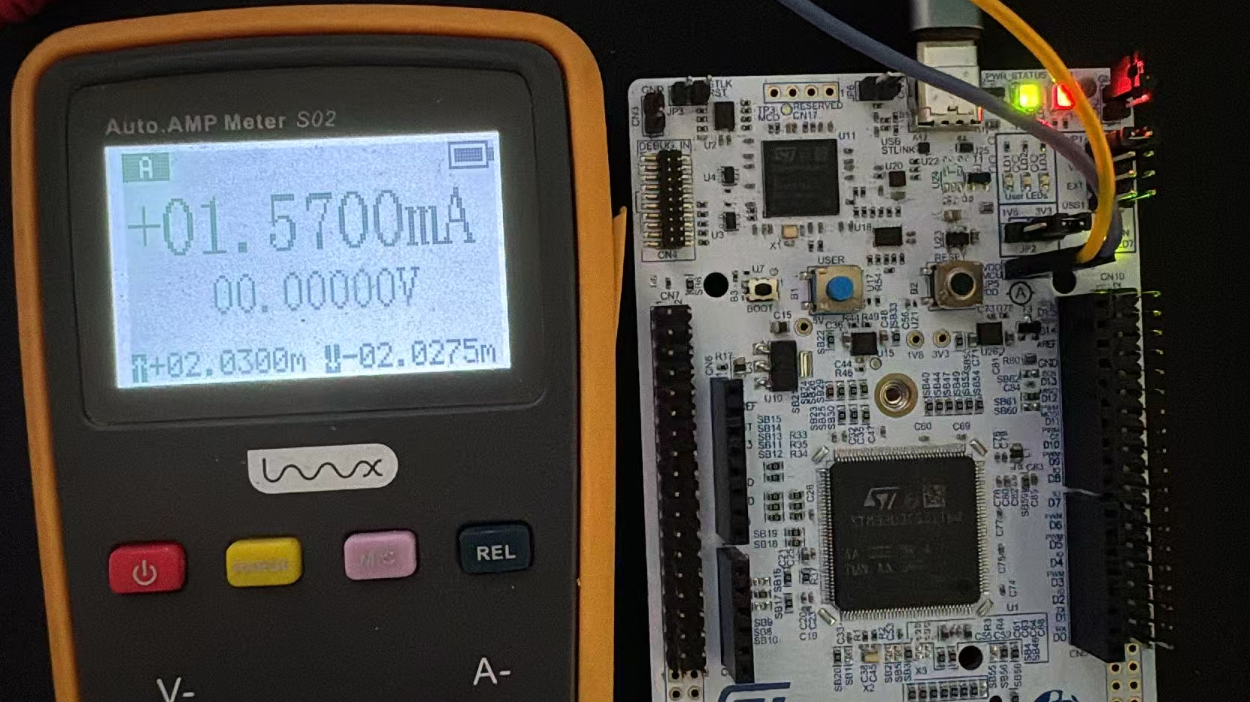

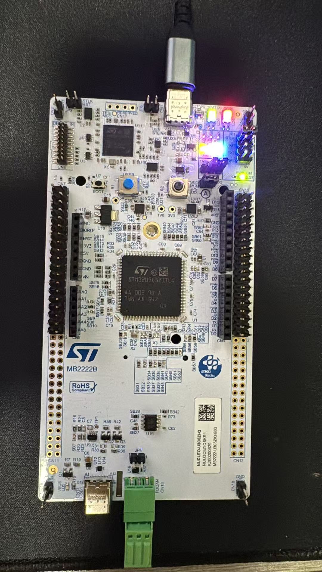

使用自动量程的微安表进行测试,将电流表串入J5。
输入指令0
输入指令1:
实际效果:

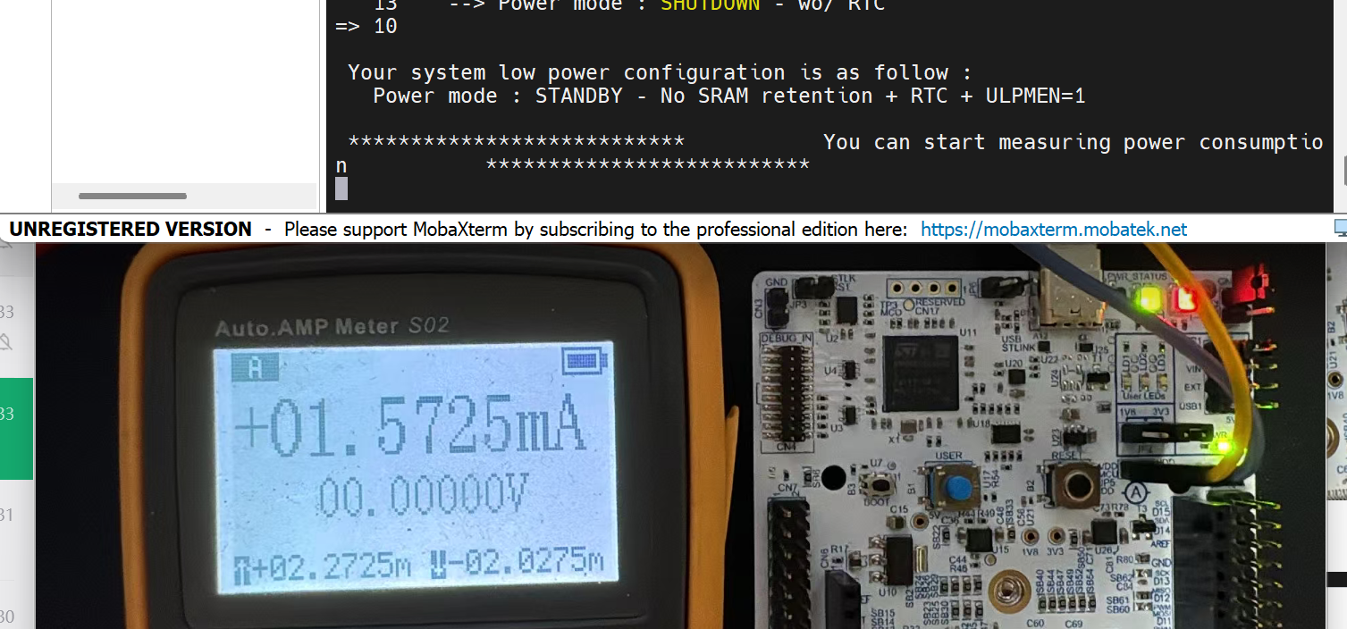

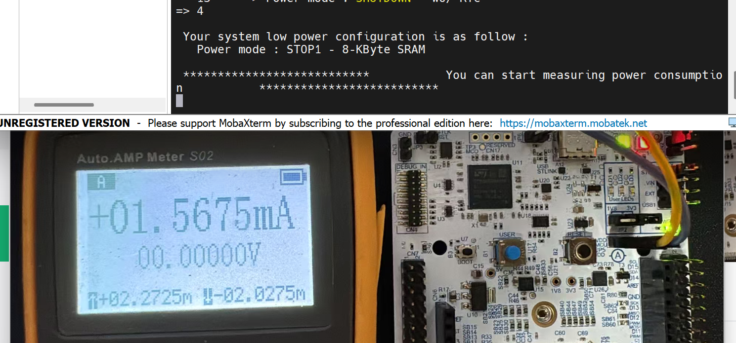

指令2:

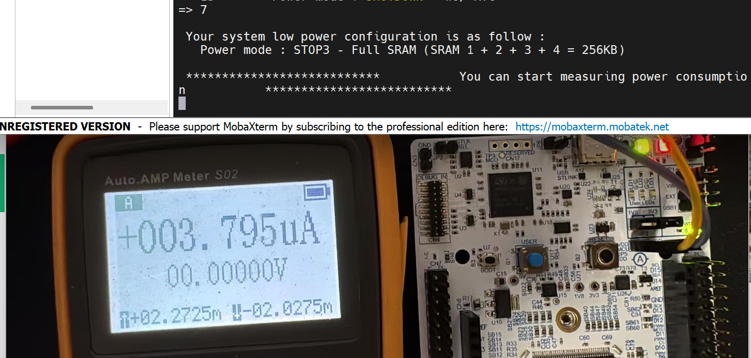

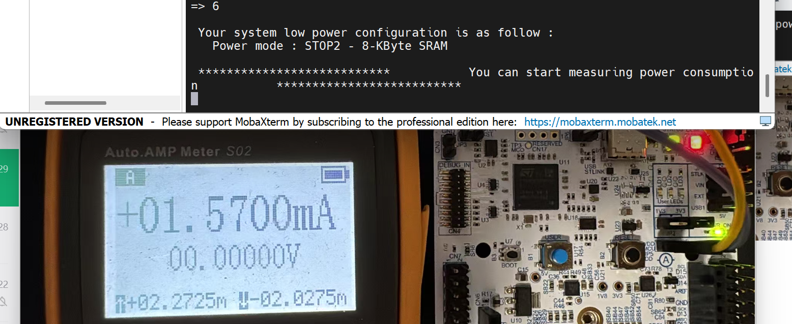

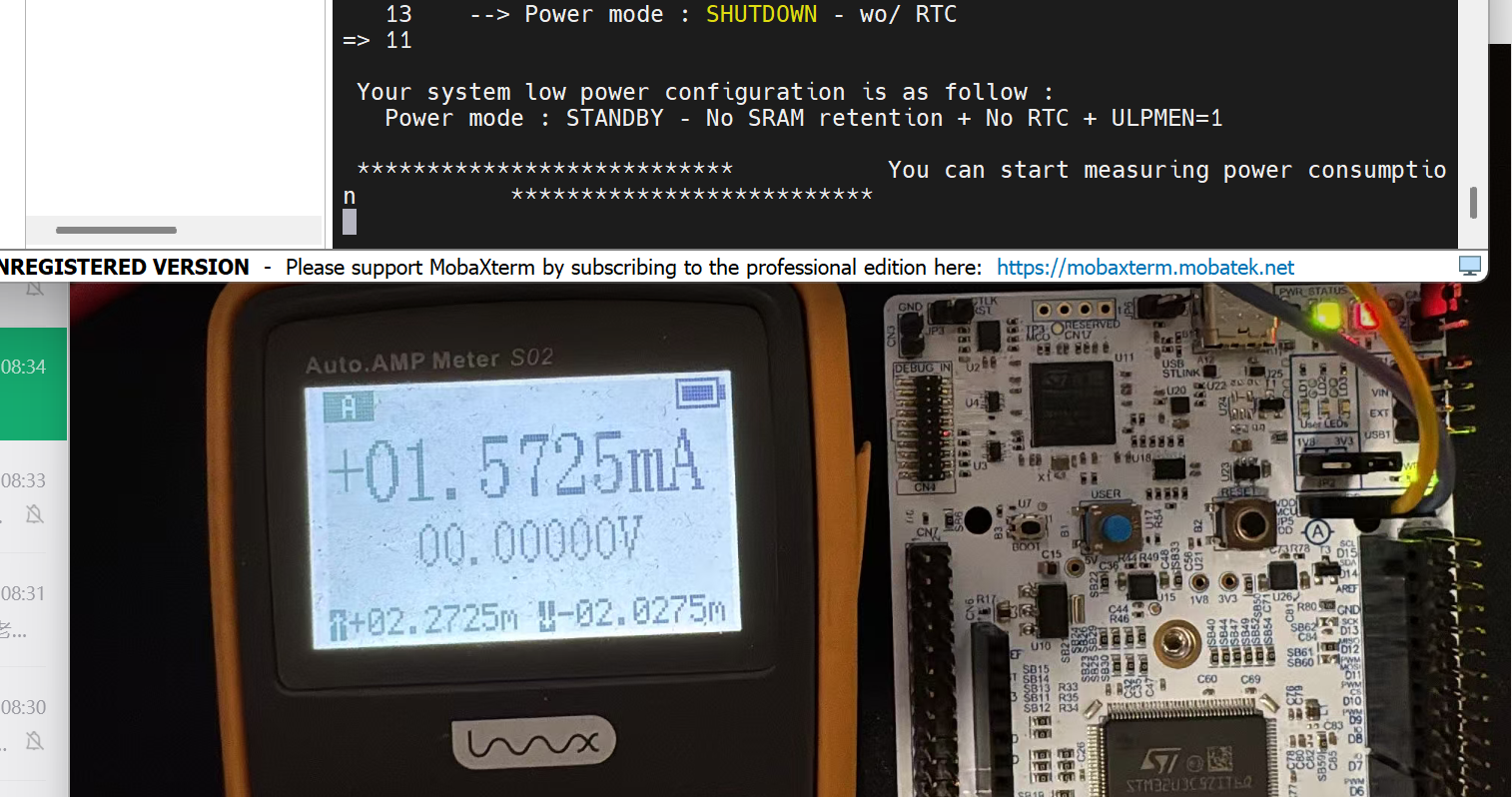

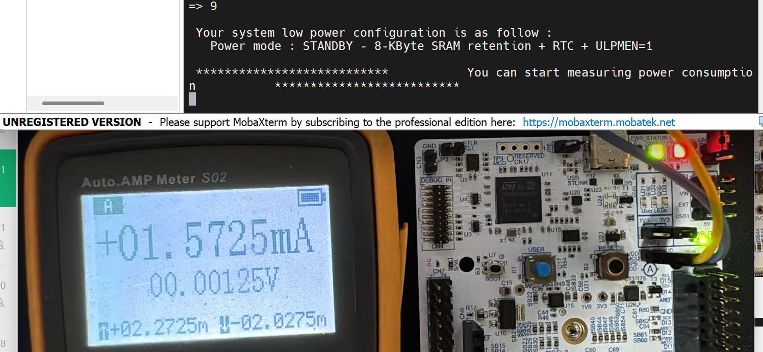

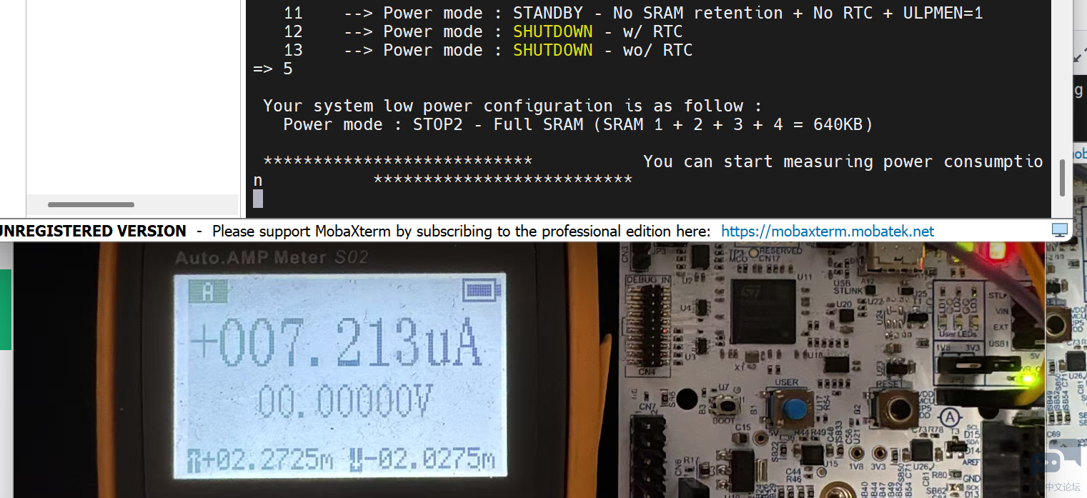

接下来继续:

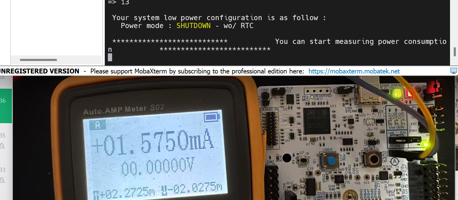

通过上面的测试,发现工作在7即“STOP3 - Full SRAM (SRAM 1 + 2 + 3 + 4 = 256KB)”的功耗是最低了。但是在shutdown我测试还是有1.5mA感觉不对,是不是哪里设置还有问题,等进一步排查。
