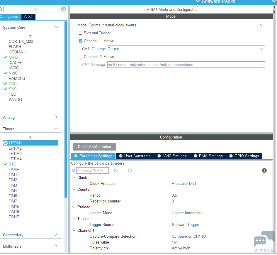

选择LPTIM1设置其模式为Counts internal clock events,使能其Ch1为输出,对应的引脚为PC1。设置计数器重载值为327,channel1输出通道为比较模式,比较值为164,实现一个占空比50%的PWM输出。

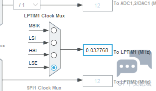

LPTIM1的时钟源设置为外部LSE。

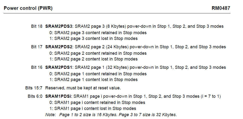

/*Reduce SRAM2 retention in Stop mode to 8 kB*/
HAL_PWREx_DisableRAMsContentStopRetention(PWR_SRAM2_PAGE2_STOP_RETENTION); // reduction -600nA
HAL_PWREx_DisableRAMsContentStopRetention(PWR_SRAM2_PAGE3_STOP_RETENTION);
HAL_PWREx_DisableRAMsContentStopRetention(PWR_FDCAN_USB_STOP_RETENTION);
HAL_PWREx_DisableRAMsContentStopRetention(PWR_PKA_STOP_RETENTION);
/*Put full SRAM1 in power down mode*/
HAL_PWREx_EnableRAMsPowerDown(PWR_SRAM1_POWERDOWN); // reduction - 500nA

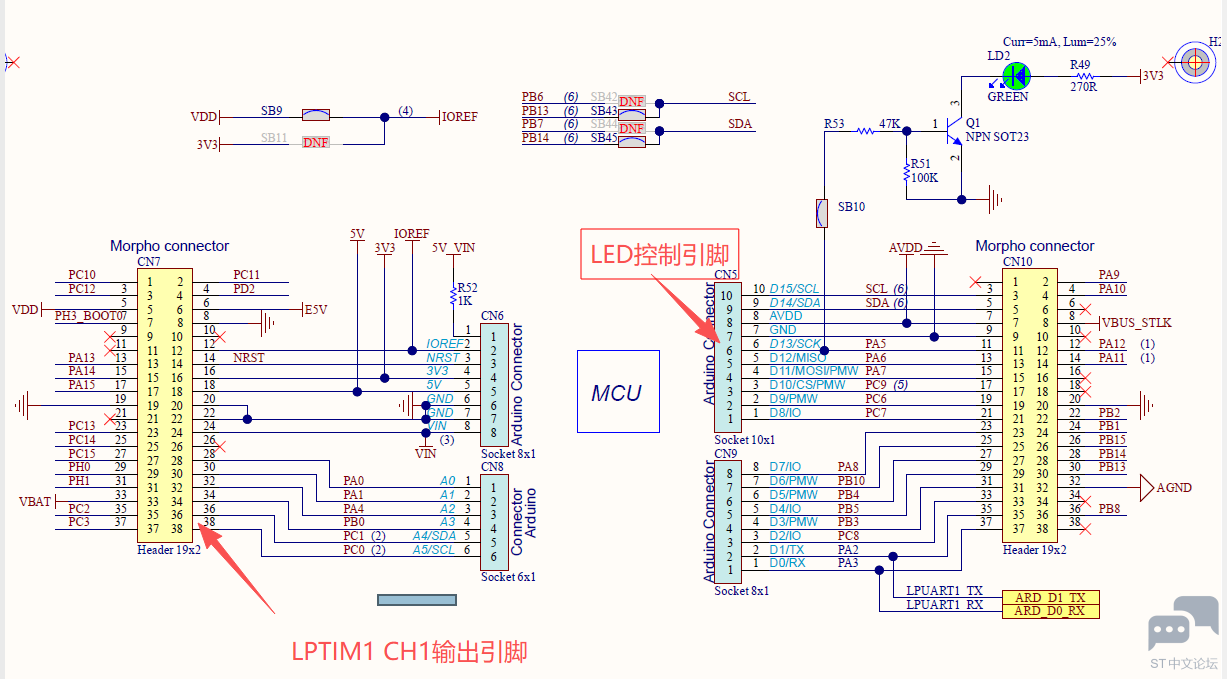

从原理图上可知PA5为LED2的控制引脚,使用杜邦线连接PC1和PA5,开发板上电后可以看到LED灯被点亮,说明LPTIM1在STOP模式下,正常输出。
