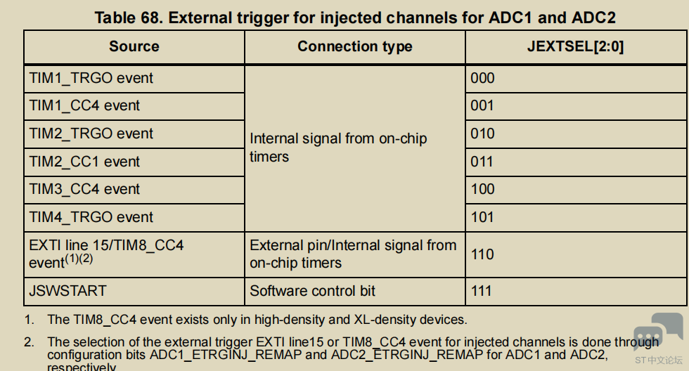

TIM3不行,TIM1高级定时器可以,你可以再确定一下
使用 stm32f103 的TIMER触发ADC时,没有极性选项,可以选择比较事件或更新事件点作为ADC的触发时刻。
对于TIM3,选择OCx事件作为触发输出时,是在发生比较事件时触发ADC。
如果选择ocref或更新事件作为触发输出时,是在发生更新事件时触发ADC。
上面这些都做了具体验证确认。
通过看芯片手册,应该是TIM1 2 3 4个别通道支持吧
您好,请问一下,我想用这个定时器作为一个参考定时器,需要在pwm输出的固定下降沿触发ad采集,请问可以用这个TIM3实现吗?
可以的。
比方你选择PWM1模式,极性选择依然高有效,下降沿跟比较事件时统一的。
