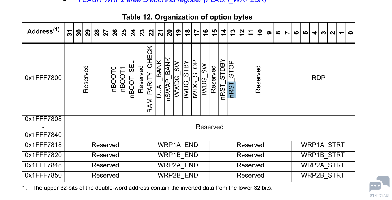

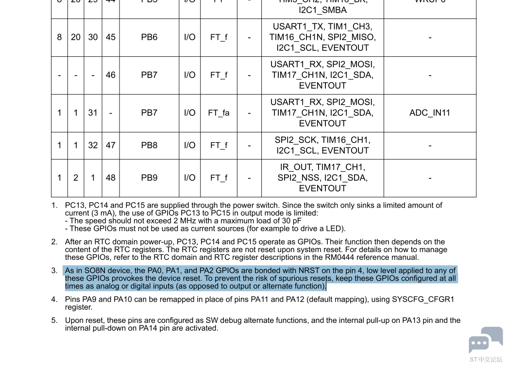

butterflyspring 回答时间:2026-1-6 12:12:25
奇怪,在手册中看到 optionbyte 中没有关于禁用 NRST 引脚的选项,
而从数据手册引脚描述中看起来其他引脚的功能不能用的。
xmshao 回答时间:2026-1-6 17:04:54
这个8脚的芯片,硬件上复位脚、PA0/PA1/PA2共用一个焊盘。
不管你把它配置为 PA0/PA1/PA2的哪个脚,其复位功能始终有效,只要该脚被拉低。
平常,建议把这些个管脚“始终配置为模拟或数字输入”,避免内部输出导致意外复位。
显然,这个封装很有局限性~! 此时,这个脚最安全的用法就是只做复位脚了。
