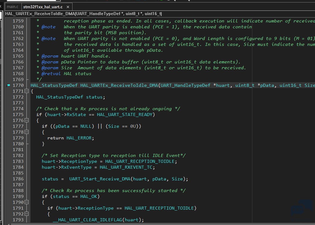

我用的是:HAL_UARTEx_ReceiveToIdle_DMA(&huart2, rx_data, 10);启动
回调是这个函数:
void HAL_UARTEx_RxEventCallback(UART_HandleTypeDef *huart, uint16_t Size) { printf("%s\r\n",rx_data); if (huart->Instance == USART2) { LED_ON; // 处理接收到的数据 if ( (Size > 2) && (Size <= 10) ) { HAL_UART_Transmit(&huart2, rx_data, Size ,0xFF); rx_Recieved = 1; } HAL_UART_DMAStop(huart); } LED_OFF; }
采用同一端口收发,收到后直接原样返回。手动发送,单次一个整数,不大于5位数。
总是不进中断。
STM32f103芯片的UART肯定支持空闲事件及中断;
目前你调用的API函数没有啥问题,你确认下调用前是否使能了空闲中断:
__HAL_UART_CLEAR_IDLEFLAG(huart);
ATOMIC_SET_BIT(UartHandle.Instance->CR1, USART_CR1_IDLEIE);
另外,你现在总不进中断,确认下是否开启了相关UART的中断功能,
使用CubeMx的话,做下勾选即可。借助调试不难很快找到原因的。

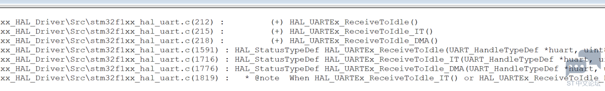

问题找到了,103确实没有
“HAL_UARTEx_ReceiveToIdle”
这个函数以及回调。
验证自己做中断程序是可以的,有空闲中断功能,但不支持这个函数以及相应的回调。
另外,UART1-3都是可以的,但同样的程序,UART4不能用,将USART改成UART也不行。
