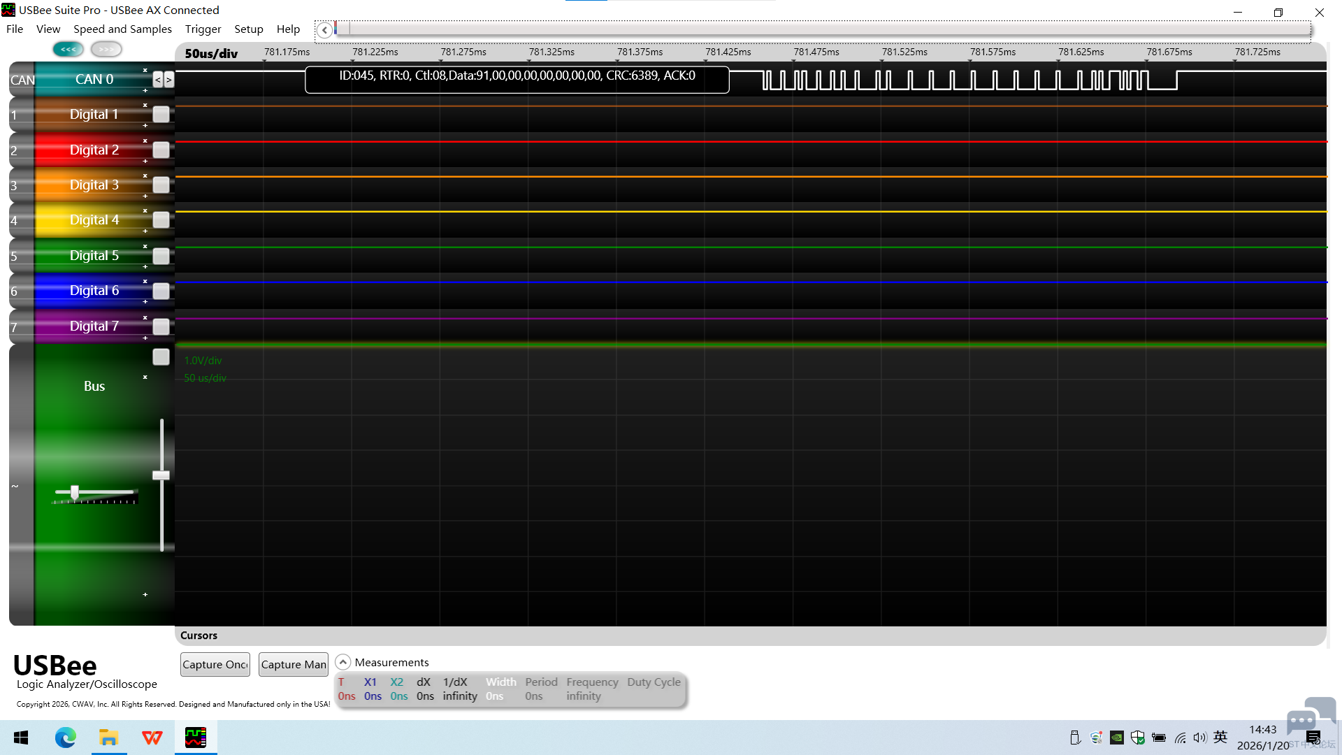

以下为正常收发的数据:

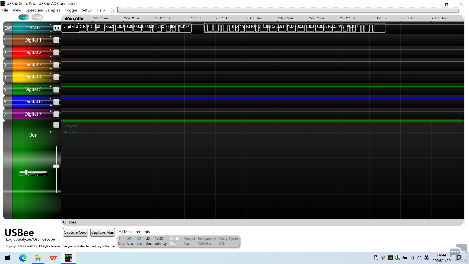

以下为异常数据:

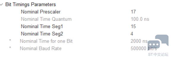

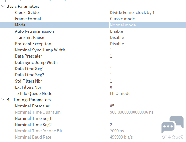

以下为我的canfd配置:

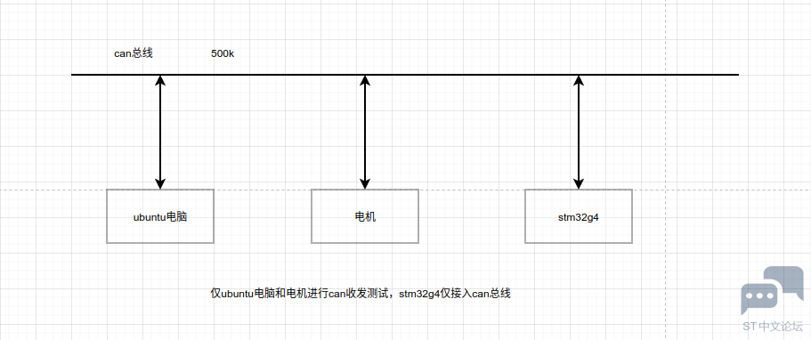

1074384346@qq.c 回答时间:2026-1-20 15:06:55
这个是硬件连接框图

1074384346@qq.c 回答时间:2026-1-21 13:52:38
<br /> <br />
can总线上只有电脑和电机,电脑和电机互发数据正常。
can总线上只有电脑和stm32g4,电脑和单片机互发数据正常。
can总线上有电脑、电机和stm32g4,电脑和电机互发数据偶现异常,电脑和单片机互发数据正常

改成500k后正常了,感谢

之前想着差1bit/s应该没关系,没想到这个会导致其他设备异常
