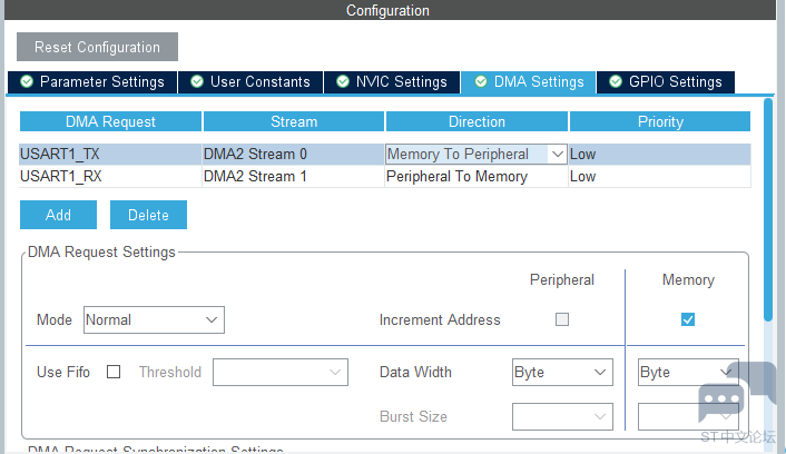

xmshao 回答时间:2026-1-22 10:30:20
你是指这里的FIFO配置吧,我可以配置啊:

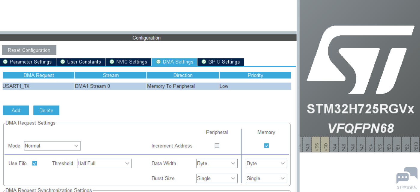

Xa__ 回答时间:2026-1-22 11:29:03
<br /> <br />
  • @brief Starts the multi_buffer DMA Transfer with interrupt enabled.
  • @param hdma: pointer to a DMA_HandleTypeDef structure that contains
  • the configuration information for the specified DMA Stream.
    • @param SrcAddress: The source memory Buffer address
    • @param DstAddress: The destination memory Buffer address
    • @param SecondMemAddress: The second memory Buffer address in case of multi buffer Transfer
    • @param DataLength: The length of data to be transferred from source to destination
    • @retval HAL status / HAL_StatusTypeDef HAL_DMAEx_MultiBufferStart_IT(DMA_HandleTypeDef hdma, uint32_t SrcAddress, uint32_t DstAddress, uint32_t SecondMemAddress, uint32_t DataLength)
    • 是这个函数,但是在H7系列上应该有硬件缓冲区配置
xmshao 回答时间:2026-1-22 11:37:23
对你说的硬件缓冲没有很明了,这里的UART 或者DMA都有硬件FIFO。
至于你提到的这个DMA传输函数涉及的双缓冲,其实是指用户指定的两个存储区,
即所谓的双缓冲模式。DMA在这两个缓冲间来回切换存储。
但有个前提就是你目前选用的DMA支持双缓冲模式,即你现在所说的硬件方面要支持,稍加配置即可。这点要看手册确认。
xmshao 回答时间:2026-1-22 11:45:25
我刚看了H7系列手册,DMA1 DMA2是支持双缓冲模式的。
Double-buffer mode This mode is available for all the DMA1 and DMA2 streams.
基于STM32H7系列DMA的双缓冲模式,下面文章可以参考下:
基于STM32H7 DMA 双缓冲实现SPI逐个数据输出
