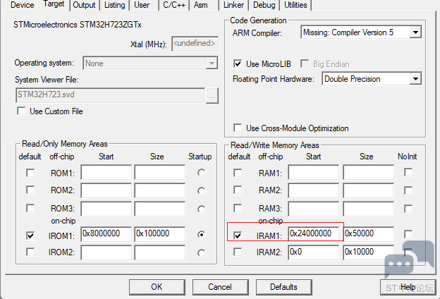

手册上看SRAM1也只有16K,不够吧。
简单点,直接放在AXI-SRAM 上吧。
如果用的是KEIL编译器,按照下图配置试试
