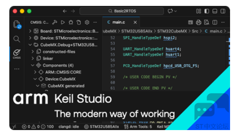

57.png Keil Studio是 Arm 最新一代的集成开发环境(IDE),将嵌入式开发工具直接集成到了 Visual Studio Code 中。作为 µVision 的后继者,它提供了现代化的特性,包括与业界工具的无缝集成、版本控制支持,以及用于 CI 工作流的命令行接口(CLI)。
Keil Studio 作为Arm Keil MDK 6的一部分,为基于 Cortex‑M 的微控制器提供了全面支持,其中包括 STMicroelectronics 广泛的 STM32 产品系列。它将 Arm 编译器的可靠性与成熟度、广泛的器件支持,与 Visual Studio Code 的灵活性和可扩展性有机结合在一起。

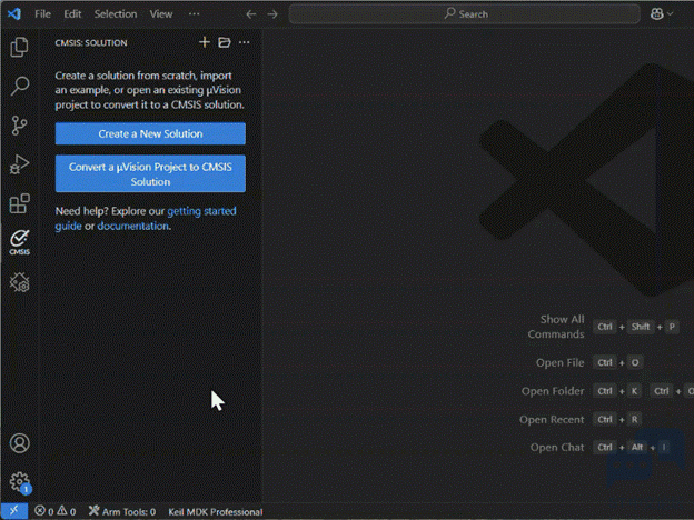

借助 CMSIS 视图中的 Create New Solution创建新解决方案 对话框,可以非常轻松地开始使用 Keil Studio。只需选择你的 STM32 开发板或芯片,就可以访问针对该板卡的示例工程,或者选择从零开始的模板(支持 STM32CubeMX)。默认情况下,所需的工具和软件包会自动安装。 11.gif

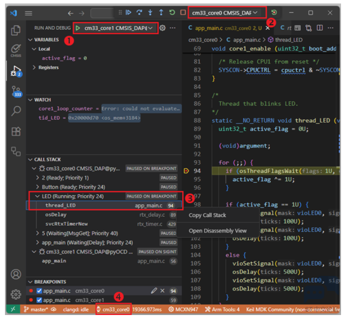

Keil Studio 通过 VS Code 的 Run and Debug**(运行和调试)** 视图提供强大的调试能力,支持多种调试适配器,包括 ST-LINK、CMSIS-DAP、Segger J-Link,以及 Arm FVP 仿真模型。调试器甚至可以附加到一个正在运行的目标上(1),从而让你完全控制程序的执行。
对于基于 RTOS 的工程,CALL STACK (调用栈)(3) 会提供针对 FreeRTOS、Zephyr 和 Keil RTX5 的内核感知信息。多核调试则可以通过调试工具栏中的处理器选择器(2)来实现,每个内核都有独立的调试视图(4)。借助 Trace(跟踪) 和 Live View (实时图) 功能,你可以在应用运行时实时监视变量和系统行为。
