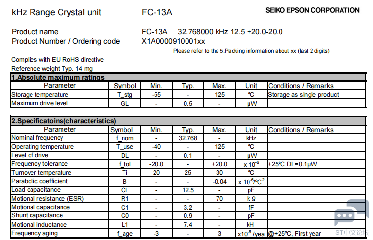

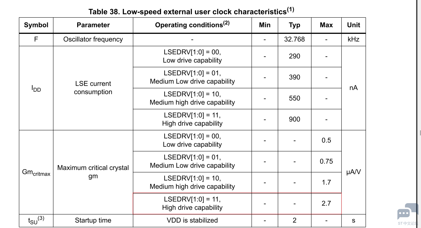

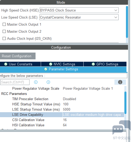

偶尔正常工作,出错的话会卡在RTC初始化,现在是LSE起振困难的问题,采用的芯片是STM32H725VGT3,LSE晶振是这款 |

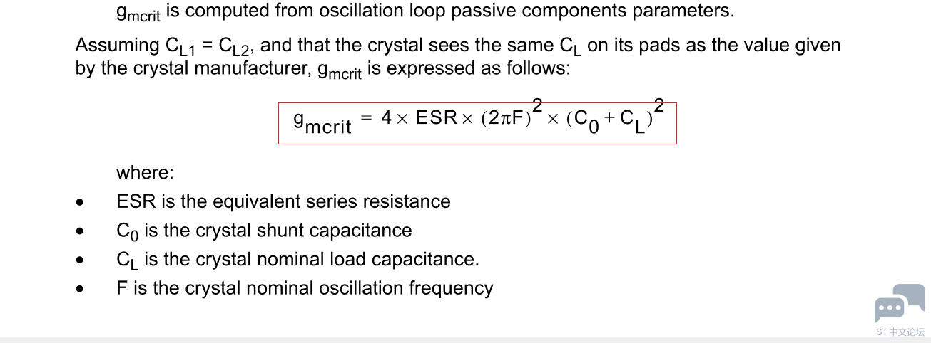

按照官方的说法,为保证可靠的起振,增益裕量的最小值一般设为5。我设置的为5.33

<br /> <br /> 很有可能。 <br /> 1.一般板子的寄生电容在5pf,甚至更高。<br /> <br /> <br /> 2. 晶晨的匹配电容用18pf,计算后外部电容预计在14pf,刚好超过了晶振本身的电容。<br /> <br /> 3. 容易引起起振困难。<br /> <br /> 所以最好降低一点试试。<br />
之前碰到过这个问题,更换电容不起作用,修改这个配置就可以了LL_RCC_LSE_SetDriveCapability(LL_RCC_LSEDRIVE_HIGH);
修改这个就是改变跨导匹配,和应用笔记上说的是一回事。
也就是芯片这边多了几个选择。
