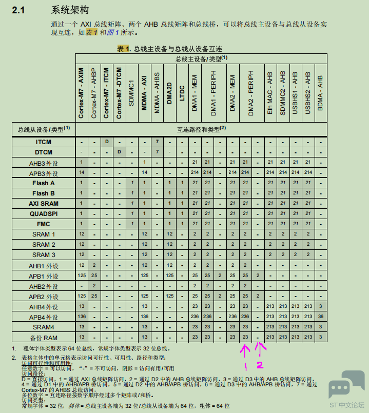

请问这个表中的箭头所指的 1和2两列怎么理解呢?因为都在同一个总线主设备/类型下,前面一列表示可以访问,后面一列却表示不能访问。

不确定你的表格是不是H743的中文翻译版。
但是对比了一下H743最新的版本,看到DMA1/2 PERIPH 只有一列了。
很可能是早期制表时候多出了一列。
所以根据你的型号,下载最新的英文版手册对比一下,真是多出这一列,就忽略了吧。

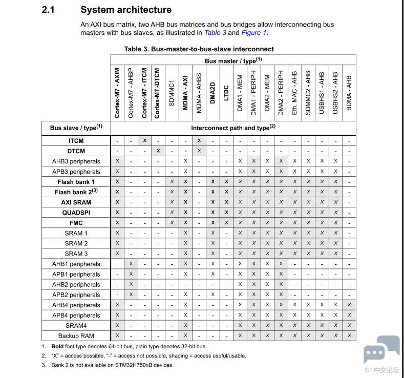

dingkai 回答时间:2026-3-27 12:51:47
<br /> <br />
谢谢,我这个是在中文官网下载的翻译版

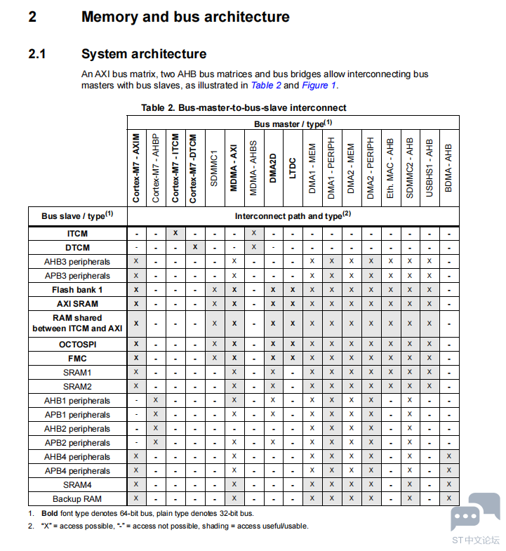

不知道你的是哪款芯片,我的这个是
STM32H723/733, STM32H725/735 and STM32H730 Value line
advanced Arm®-based 32-bit MCUs
QQ_1774602355625.png不存在你的这种问题
