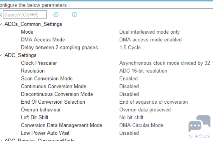

xmshao 回答时间:2026-4-8 13:53:54
如果使用DMA方式,注意数组别安排在TCM区域了。
再就是调试时可以先关闭dcache,等结果OK后再打开DCAche,针对性做些相应配置也来得及。
再就是检查下ADC有关DMA的配置,尤其那个转换数据管理模式,要跟你的DMA配置一致,normal模式和circular模式的选项是不一致的。我的测试是使用circular模式。

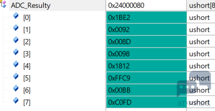

下面是我使用了ADC1 ADC2各4个通道的转换结果:
