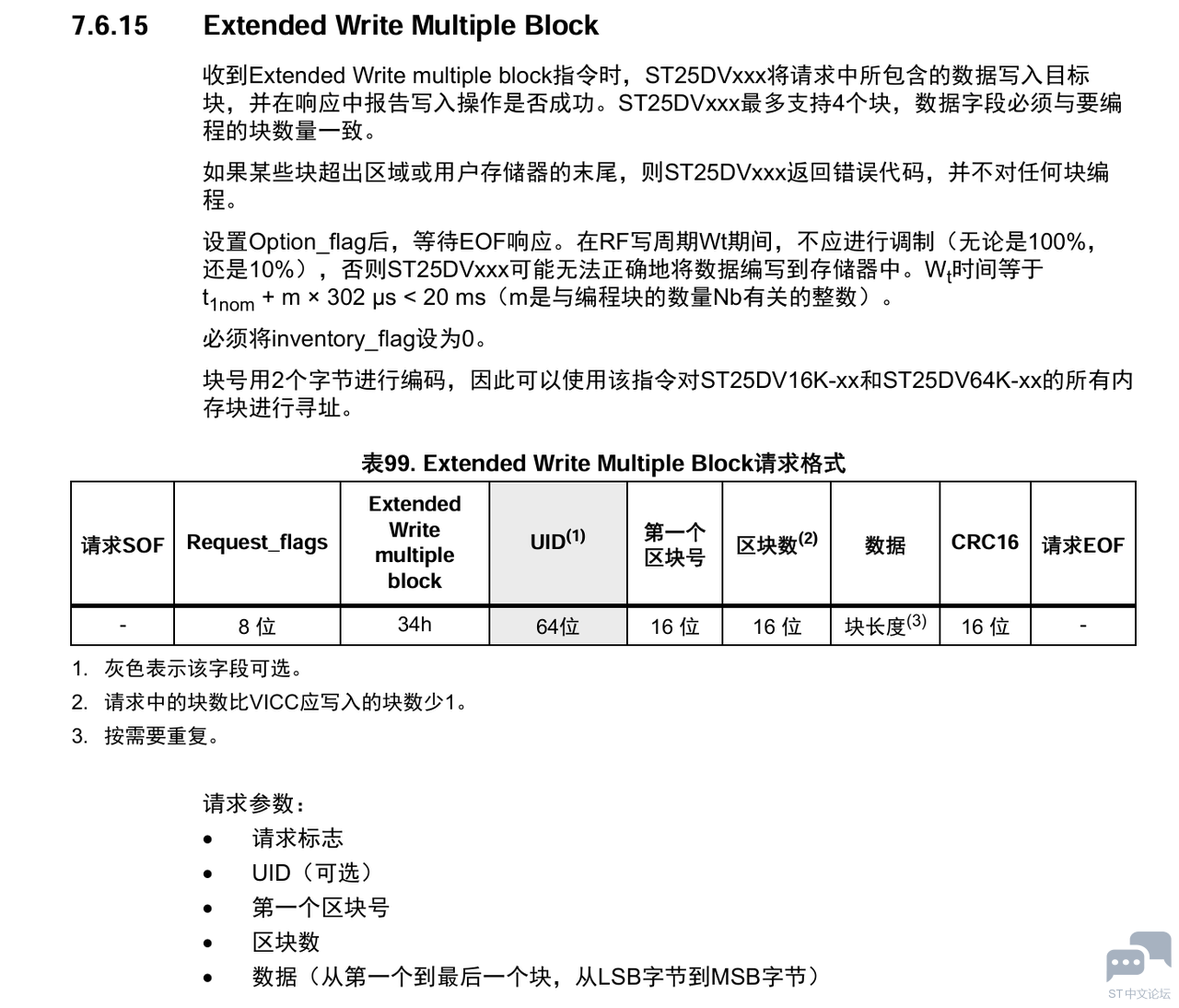

ST25DV64K使用Extended Write Multiple Block命令(如下图),写入16字节时:
22 34 B1 E0 1E 82 02 27 02 E0 04 01 03 00 11 11 11 11 22 22 22 22 33 33 33 33 44 44 44 44  失败
22 34 B1 E0 1E 82 02 27 02 E0 04 01 03 00 00 00 00 00 70 00 00 00 70 00 00 00 70 00 00 00 成功
22 34 B1 E0 1E 82 02 27 02 E0 04 01 03 00 11 11 00 11 22 22 22 22 33 33 33 33 44 44 44 44 成功
22 34 B1 E0 1E 82 02 27 02 E0 04 01 03 00 11 11 FF 11 22 22 22 22 33 33 33 33 44 44 44 44 失败
通过实验发现,只有第三字节是00才能成功;读取验证发现,第三次只有开头 11 11 两字节写入了,后面仍然是70 00 00 00;
该命令在16字节数据长度时,对数据有限制吗?应该如何使用该命令以16字节长度发送任意数据?

如果你硬件上走 I2C 而不是 RF/NFC 读卡器:强烈建议不要使用 ISO15693 RF 命令(Extended Write Multiple Block) ,直接使用 ST25DV 原生 I2C 多字节写接口,I2C 写没有 Area 跨区的这种限制,一次最多 256 字节,可以直接写任意数据,时序更简单,不会出现部分写坏问题
