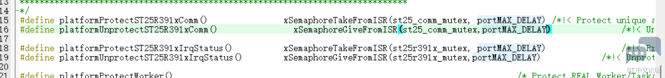

我在将ST25R3911B集成到freertos中遇到了一个问题 读卡程序作为一个单独的任务一直持续运行 但是正常运行一段时间后 所有任务都卡死了 目前排查到是因为在中断中使用了错误的freertosAPI导致任务链表被破坏image.png
其中platform.h的函数我都改成了ISR专用api依旧会出现这个问题

我之前有参考过这个lib,发现只有针对ST25R3916的FreeRTOS工程并没有ST25R3911B的。现在这个问题已经解决了。是因为这几个宏函数会在中断和非中断环境中调用,把图片中的互斥锁换成进入临界区就可以解决问题了。或者说将官方例程中的ST25ISR()改为一个等待任务通知的任务,在ST25R3911B触发的中断里面给这个任务发通知也可以解决这个问题。
