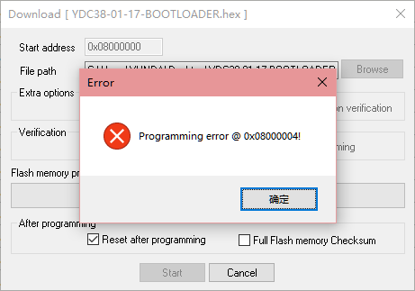

在往F407VET6下载程序时报了错,换了板子是可以下载的,可以排除烧写器或者环境的问题

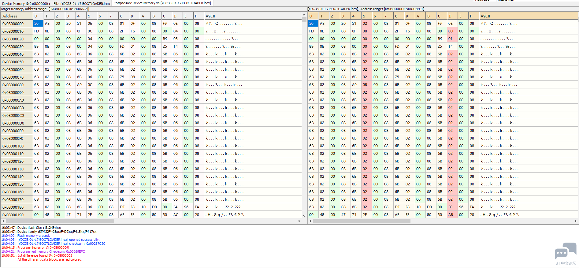

Flash可以擦除,对比了烧写失败后Flash数据和要烧写的hex文件,发现基本都是地址偏移是5和D的地址写入不成功,其他数据都正确,这种一般是什么问题呢

换成STM32Cubeprog 工具试试,它能读出芯片版本信息,看看有没有什么异常。
另外看看使用的是不是正版的ST-LINK, 盗版的有时候会有兼容性问题出现。
saji 回答时间:2026-4-30 17:58:28
<br /> <br />
使用了Programmer和正版的STLINK试了,现象也是一样的,然后和正常的板子替换了MCU,现象是跟随MCU的,应该可以排除是外部电路的问题了,难道是MCU内部出了问题
zhoupxa 回答时间:2026-4-30 22:28:14
<br /> <br />
偶发的芯片bug
