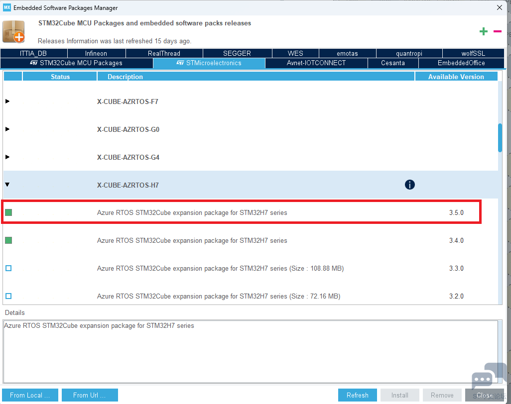

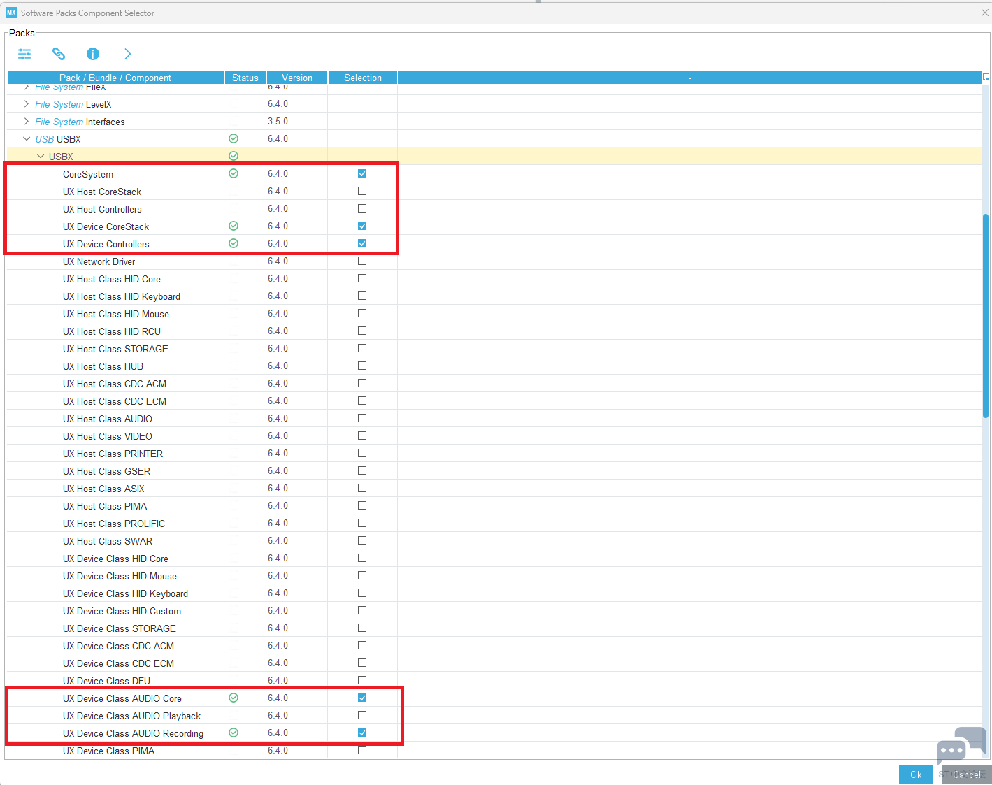

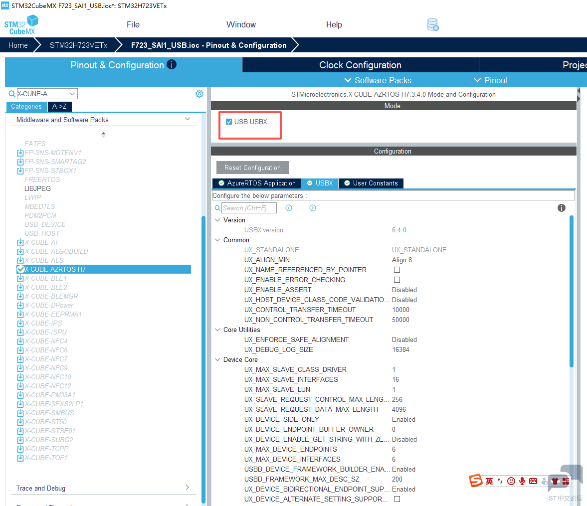

butterflyspring 回答时间:2026-5-9 15:51:26
有小伙伴在在cubmx 上安装新插件Azure RTOS,然后实现了麦克风模式,可以尝试一下这个方法.
ydcYDC 回答时间:2026-5-10 12:39:51
<br /> <br />
我安装的STM32CubeMX是6.17.0版本,但是这个Azure RTOS STM32Cube expansion package for STM32H7 series选项最新的只有3.4。

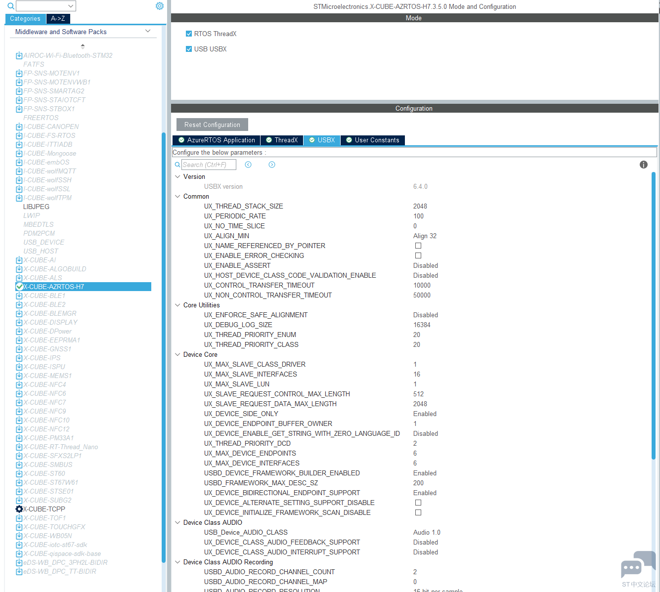

ydcYDC 回答时间:2026-5-10 12:54:50
<br /> <br />
还有就是少了一个 RTOS ThreadK 选项
