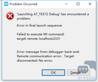

使用CUB进行调试或者下载固件时候均出现下面的报错,使用的工具是J-LINK,尝试重新给工具上电,重启IDE,重启电脑,更新配置均是一样问题点,请问这个是为什么呢

CubeIDE的GDB没连上J-Link GDB Server吧
CM_STM32 回答时间:2026-5-29 23:25:18
查看调试配置,确定选的是J-Link,然后调试速度调低看看
butterflyspring 回答时间:2026-6-1 09:29:45
看看是不是连接线通讯不良的引起的。
整理一下线,降低一下速率看看。
必要时,找个其他板子连接,测试一下工具。
