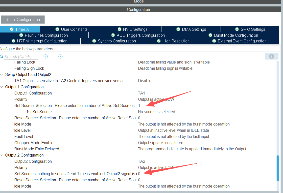

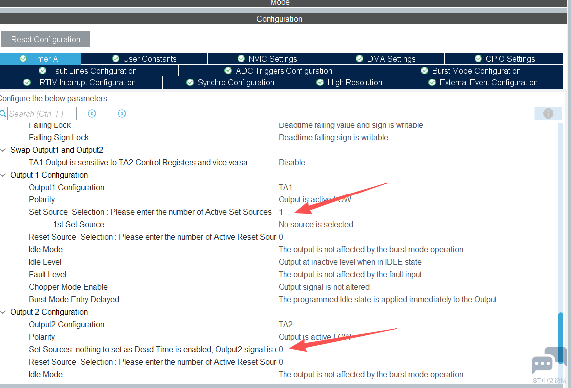

HRTIM中已经设置了两路独立输出,第二路无法设置触发源,提示必须是0
肖文斌 提问时间:2026-6-1 16:38 / 未解决
![6ad861fc4932a9704790f0023e07df42.png](f009ac772310f0e5e524a5cb845273a2.pngdata/attachment/forum/202606/01/163647awbb6jhjlhuvpbw9.png?imageMogr2/auto-orient/strip%7CimageView2/2/w/300 "6ad861fc4932a9704790f0023e07df42.png")
使用Cubemax6.15以上版本出现HRTIM中已经设置了两路独立输出,第二路无法设置触发源,提示必须是0

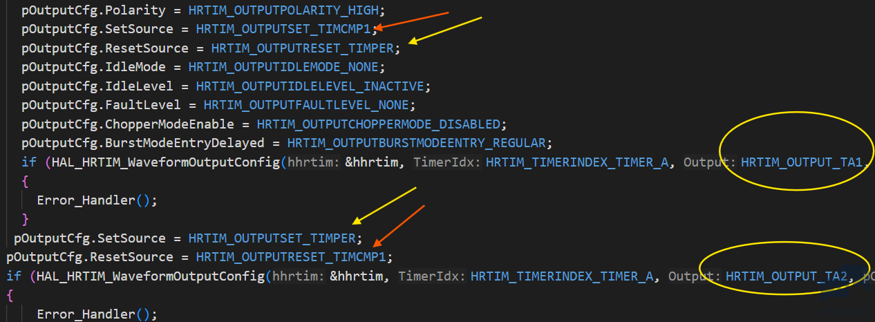

一般来讲,如果同时启用TIMx两个通道的话,默认做互补输出。这样的话,设置TA1即可,TA2就不用管了,但是有点奇怪,TA2的reset源又可以选择。

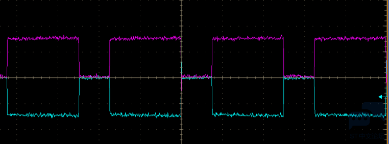

之前的界面不是这样的。如果按照目前界面做配置,我这边测试结果是TA2怎么都没有波形输出,后来在代码里强行修改了几行代码后就可以得到TA1 TA2的互补输出。
pOutputCfg.SetSource = HRTIM_OUTPUTSET_TIMPER; pOutputCfg.ResetSource = HRTIM_OUTPUTRESET_TIMCMP1; if (HAL_HRTIM_WaveformOutputConfig(&hhrtim, HRTIM_TIMERINDEX_TIMER_A, HRTIM_OUTPUT_TA2, &pOutputCfg) != HAL_OK) { Error_Handler(); }
具体就是TA2/TA1的set source和 reset source刚好对调。
这个地方可能要反馈下。
