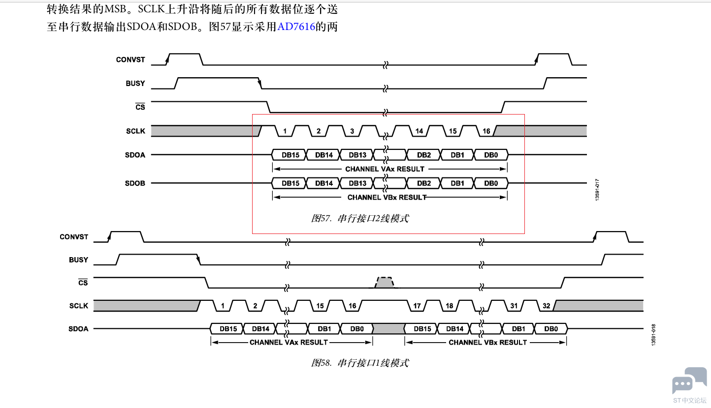

AD7616 支持 Dual Serial Output Mode,可同时通过 SDOA 和 SDOB 输出转换结果以提高数据吞吐量。
我计划使用 STM32F4 作为主控,通过 SPI 接口读取 AD7616 数据。STM32F4 的标准 SPI 外设仅提供一条 MISO 输入线,而 AD7616 在双串行输出模式下需要同时接收 SDOA 和 SDOB 两路数据。
请问在 STM32F4 平台上,有没有办法利用硬件外设实现双路数据同步接收,例如使用两个 SPI 外设共享同一时钟进行同步采样?

butterflyspring 回答时间:2026-6-22 11:45:45
从AD7616 手册上看,串行接口2模式在同一时钟下要同时接收数据。 如使用两组SPI同时收,有一定难度。
首先SPI 需做主,要发出CLK,如果另一组做从使用SPI1的时钟,那么数据接收是个难度。同时在读写寄存器时还要区分对待。
所以可以考虑使用QSPI中的Dual-SPI mode 模式。 这个在STM32F412以及其他很多系列中都有的。

从AD7616手册是看,单个SPI也是可以的,只是速率上没有使用双线模式快。
你现在希望基于双串行模式来同时对A B两路进行数据提取,可以尝试使用STM32这边2个 SPI模块,比方SPI1和SPI2,一个做主SPI,另一个做从。
主SPI对从SPI和AD7616提供时钟;
从SPI和AD7616共用片选,可以使用主SPI的NSS或单独拿个GPIO做片选;
主、从SPI同时进行接收。另外,主SPI还可以用来对AD7616发命令。
还有个方案可以考虑,就是并行读取,这需要16根数据口线,采用FSMC接口来访问。
