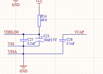

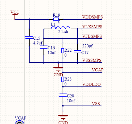

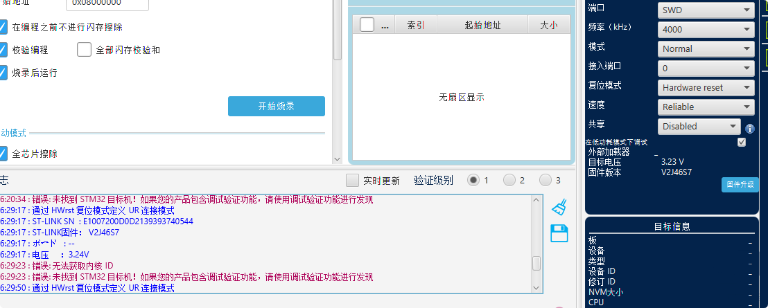

做了两块板子,一个用LDO模式,一个用SMPS模式,现在LDO模式能识别芯片,SMPS模式无法识别芯片,在STM32CubeProgrammer无法检测到

butterflyspring 回答时间:2026-7-3 17:51:40
最好检查一下电源电容部分,参照官方的手册和样板。
供电是基础。
