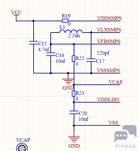

STM32H7的SMPS供电
Xa__ 提问时间:2026-7-6 10:44 / 未解决

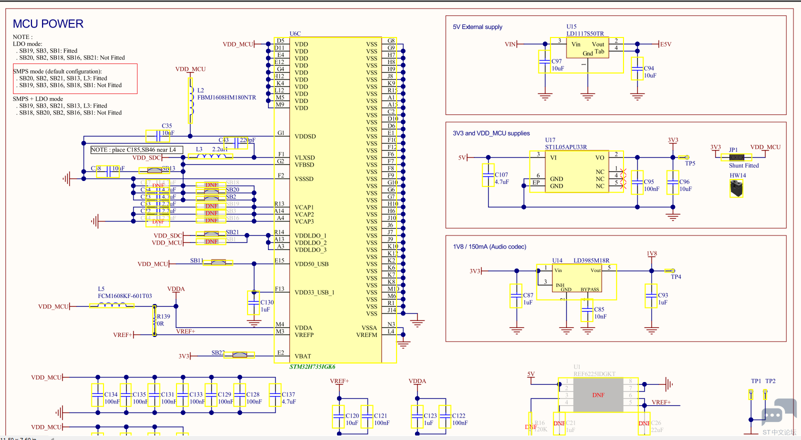

看看VCAP 是不是只连接了一个引脚。 下面是H735DK 评估板的图,可以对照一下。
AN5419 上有详细的说明。
